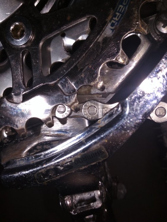

Bądź tak dobry i zrób zdjęcia zębatek korby, jeśli nie chce Ci się jej zdejmować to zrob kilka zdjęć co ćwierć obrotu korby by uchwycić wszystkie zęby. Może się okazać, że jest ok, póki co nie wygląda to źle. Niektóre zęby będą nieco inne od reszty, ale to specjalnie takie są, od nowości.
http://www.retromtb.pl/pdf/shimano94.pdf
1994 rok
Suport do korby 110.5 lub 113 mm masz, pokaż najpierw zębatki, łańcuch nie pęknie, tego się nie bój. Jedyne co ją może zdyskwalifikować to nadmierne zużycie objawiajace sie przeskakiwaniem po zebach łańcucha. Przy depnięciu mocnym.jeśli nie przeskakuje to zostawić, lancuch się dopasuje.

Jutro spróbuje użyć ściągacza. ale mam mieszane uczucia bo w zeszły weekend sciągałem 3 korby i jedna z zębami właśnie taka spoko shimano alivio zerwała mi gwint i na razie leży z suportem i kawałkiem obciętej ramy. Wrzucam jeszcze foty które znalazłem w telefonie a ich nie wrzucałem:
Hmmm, sugerujecie, że może by można było delikatnie pilnikiem wygładzić wszystkie nienaturalne nierówności, rysy i zgrubienia i powinno być ok? Ewidentnie łańcuch podszarpuje do góry jakby go zęby trzymały, a raz miałem że go wciągneło 360 stopni i się sklinował, więc próbę jeździłem po placu tylko na 3 biegu.
Odnośnik do komentarza
Udostępnij na innych stronach
Szału nie ma, ale tragedii też nie, wygładź co się da po bokach ( od wewnątrz ) i spróbuj.  Alternatywa : ( stan bdb  i jest błąd w opisie - korba ma stopniowanie 42/34/24 tak jak oryginał )
Już wcześniej pisałem- zostaw w spokoju, ona wygląda dobrze. Jeśli nie zaciąga łańcucha nie ma potrzeby niczego poprawiać i szlifować. Niszczysz resztki powłoki i będzie korodować. Ta korba przejeździ jeszcze w obecnym stanie więcej niż współczesne korby klasy Acera/Alivio.............
Jeśli chodzi ci o te śmiesznie powyginane zęby, przetłoczenia i różne wysokości oraz grubości zębów----to tak jest w oryginale.

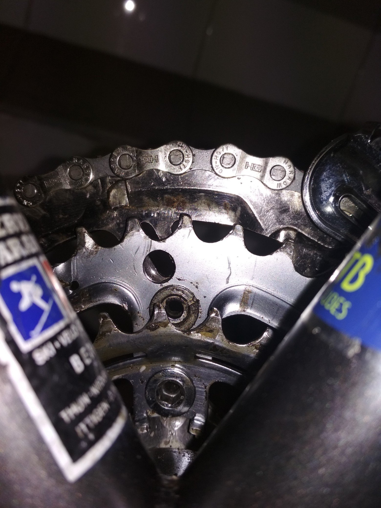

Coś tam krzaczy mu - możliwe, że to jeden mały zadziorek gdzieś, możliwe, że coś z regulacją - ciężko ocenić na odległość nie widząc z bliska.
Oczywiście nie pomyl zadziorka ze specjalnymi wypustkami, zgrubieniami...
Przeoczyłem ten wpis. Zaobserwuj na powolnym kręceniu gdzie, lub w jakim miejscu łańcuch dziwnie się zachowuje. Może któryś z zębów jest lekko uszkodzony lub jest jakiś zadzior. Pamiętaj że nowy łańcuch musi mieć szansę dotarcia się z resztą napędu. Pojeździj trochę ...przetestuj. Powinno nieco złagodzić objawy.

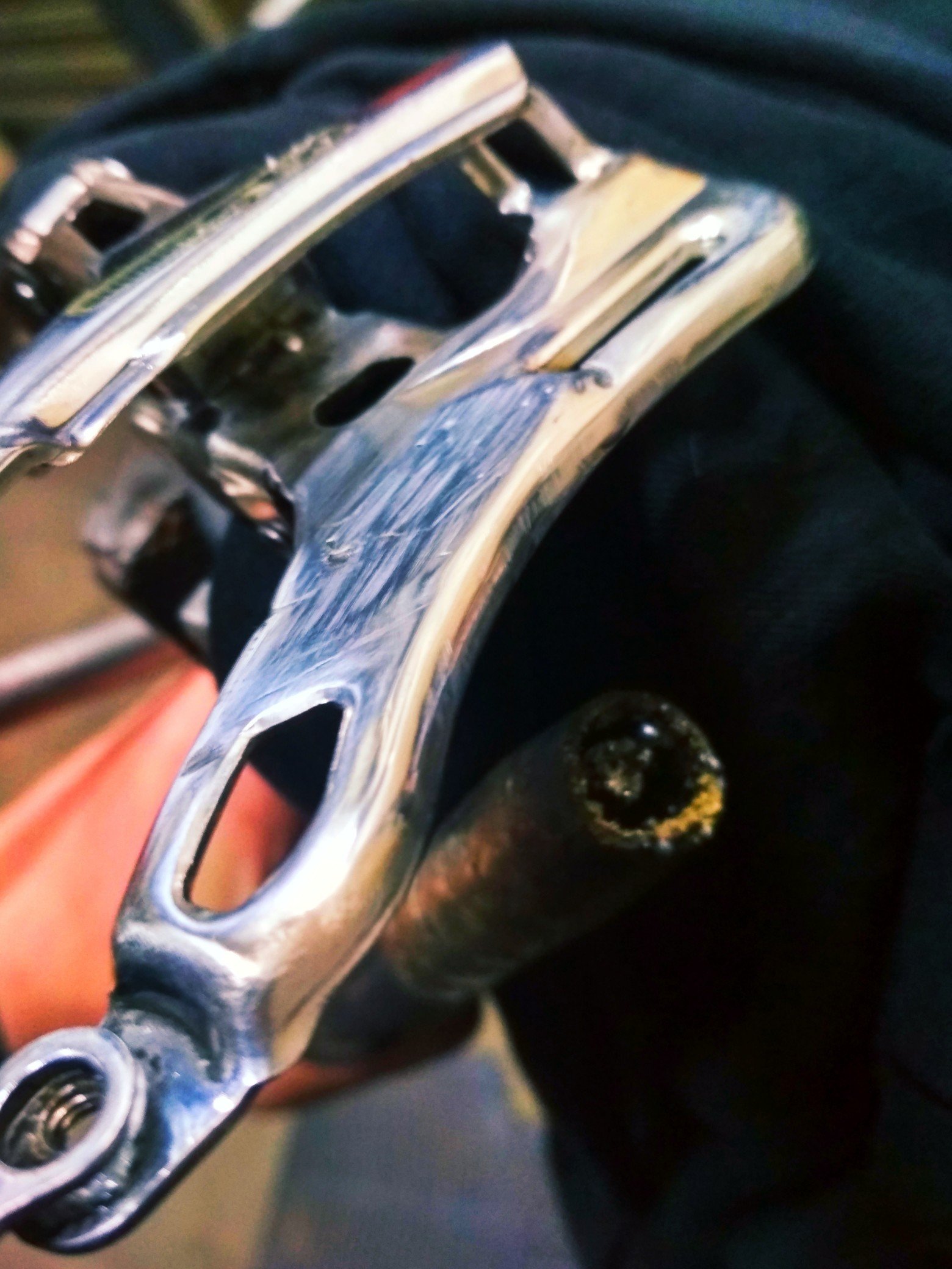

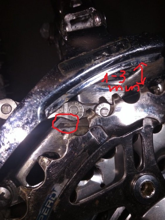

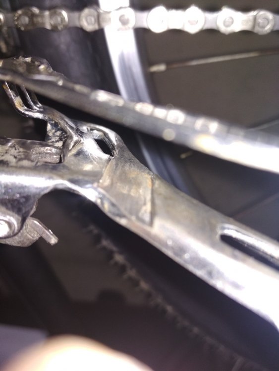

Panowie wszystko ogarnięte, zęby były rozklepane na szerokość i tam się klinowal łańcuch, ale jest poważniejszy problem
czy ja dobrze widzę czy w tej przerzutce jest dziura wytarta przez łańcuch ?????? To możliwe aż tak ? 1-2 zmienia dobrze, ale na 3 nie wchodzi bo po prostu się klinuje w tej dziurze. Reguluje na stole nie jeździłem jeszcze ale jak tak dalej pójdzie to będę zamawiał zaraz drugi łańcuch ...
Ale zdjęcie, zabija stereotyp widzenia świata przerzutek.
Wygląda na dziurę, zdarza się i  na przerzutkę która jest ok 4 mm za wysoko, za wysoko patrząc na rower stojący normalnie na kołach.
blacha powinna omijać zęby blatu o 2-3 mm.
  • +1 pomógł 1

Trzeba porównać do nowej - bo w tym miejscu gdzie zaznaczyłem kółkiem - jest dziura/przetarcie ? Jeśli nie to nigdzie indziej nie widzę nic niepokojącego. Oczywiście przerzutkę dac niżej - 1-3 mm między zębem a zewnętrzną częścią wózka przerzutki.
fe172f814fa18998eec8950a58ea
  • +1 pomógł 1

Dziura jak nic, zdemontowalem nie mam niestety pasującej bo z gianta i alivio mają jakiś inny skok. Kupię używkę sprawna stx, a teraz zobaczę czy da się coś z tym zrobić. Ktoś musiał jeździć na 2 z przerzutka naciskająca na łańcuch.
Może dla was to banalne oczywistości ale dzięki za porady bo ja totalnie na nowo wszystko odkrywam i cieszę się że mogę się nauczyć od podstaw. Rozumiem że dystans 1-3 mam reguluje na ramię, w momencie kiedy płaszczyzną tego rowka jest na równo z płaszczyzną zębów 3 biegu ? Sorry za fote do góry nogami ;)

Ale super poradnik, namowileś! Wiem że to fuszerka totalna ale zrobiłem bo chce jutro jeździć. Zaraz montuje i reguluje, dzięki za info w środku jest napisane s - 28.6 .
Oczywiście to tylko do czasu jak przyjdzie używka sprawna.
Do stx pasuje tylko stx ? Tak można założyć tak ?

Ładnie zrobiłeś, chyba dobrze wyszło, możesz montować. Powinno wystarczyć. Co do przerzutki to masz korbę 42/34/24 i przerzutka musi mieć parametry, czyli pojemność ( różnica najmniejsza koronka - największa ) 18 zębów ( najmniej - może mieć więcej ) i różnica zębów środkowa - górna koronka 8 zębów ( 10  w opcji ) oraz największa koronka 42 zęby. Fd-mc30 dokładnie takie ma 42 z,  pojemność 20/22 zęby i różnica środek - góra 8 zębów. Ale póki co montuj - do tej stx z linku wyżej ze średnicą 31,8 można dokupić redukcję do ramy 28,6 ( około 10 pln ) - ale najpierw zamontuj tą naprawioną stx.
/edit
Ta będzie pasowała ( jeśli naprawa starej nie poszła jednak )
https://allegro.pl/oferta/przerzutka-przednia-shimano-fd-mc14-28-6mm-c70-7711785997
Max koronka 42z, różnica środek - góra 8 z, pojemność 18 z .

No @woojj miał pełną rację, koronki korby są w bdb stanie. Może jakiś zadziorek powodował zabieranie łańcucha. Szacun za wytrwałość i zapał. Bardzo dobrze, że zostajesz przy sztywnym widelcu, ta rama jest stworzona do niego. Cr-mo amortyzuje, tłumi dużo bardziej niż ramy aluminiowe, a ta rama to piękny i doceniany klasyk. Po 12 latach na rowerze - brzmi fajnie no i jak zrobiłeś więcej niż 3-5 km to kolejny szacun bo nogi, tyłek musiały niemal natychmiast protestować. ( szczególnie jak się ciśnie ) ;) Przerzutka widzę już poprawnie zamontowana, brawo. Jakość starego stx-a jest bardzo przyzwoita, pancerne to i precyzyjne.

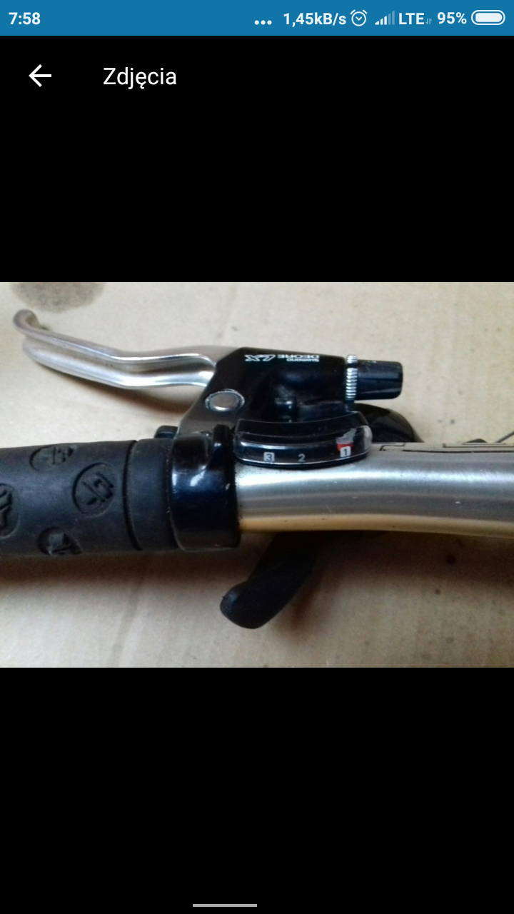

Rower jest super, zrobiłem od wtorku z 80km na dojazdach do pracy, i po bo mało mi było. Był jakiś wariat przypadkiem który kiedyś 10lat pracował w rowerowym, i przypadkiem oglądał mój. Gadaliśmy o przerzutkach i on stwierdził że lata 90 do dzisiaj to jest przepaść technologiczną ale też jakościowa i taki stx można porównać do deore XT. To sobie zamówiłem za 90 zł zestaw korba przerzutki stx w stanie igła, może zamontuję do gianta, a może na zapas zostawie.
Mam opcje "ulepszyć" manetki z stx na deore lx, tylko nie wiem czy nie popełnię błędu. Może te już są na vbrake przy okazji ? Cena go 90zl z przesyłką :

Raczej nie ma sensu kupować klamkomanetek lx. To co zaproponowałeś na zdjęciu to st-m563, ( 3x7 ) były jeszcze st-m565 ( 3x8 ) i st-m567 ( 3x8 ). Miałem z tych 3 tylko st-m567. Wszystkie jakościowo powinny być zbliżone, natomiast 567 od wczesniejszych różnią się wygięciem klamki. Są jakby bardziej do v brejków, ale to nie prawda. Wszystkie te klamkomanetki są do cantileverów. Jeśli chcesz wymienić na v brejki to musiałbyś osobno kupić manetki i osobno dźwignie hamulca. ( np. sl-m569 + bl-m600 + br-m600 ) I te manetki są 3x8 - mimo, że masz 3x7 to można to ustawić bez problemu odpowiednio regulując ( po prostu ostatni najlżejszy bieg nie wskoczy na manetce po odpowiedniej regulacji )
Reasumując, jeśli zmiany to tylko iść w osobno manetki, osobno klamki i szczeki hamulca. Ale czy to ma sens ? W bdb stanie 200-250 pln trzeba by wydać. Kaseta musi zostać 7 rzędowa u Ciebie bo taka jest piasta tylna i nie przyjmie kasety 8 rzędowej, bębenek jest za krótki, tylko pod 7 sp. Koło trzeba by wymienić. ( piastę ) Ja bym nic nie zmieniał. Szczególnei jeśli nie narzekasz na hamulce.
A stx to nie xt, choc to bardzo dobra grupa. ;)
