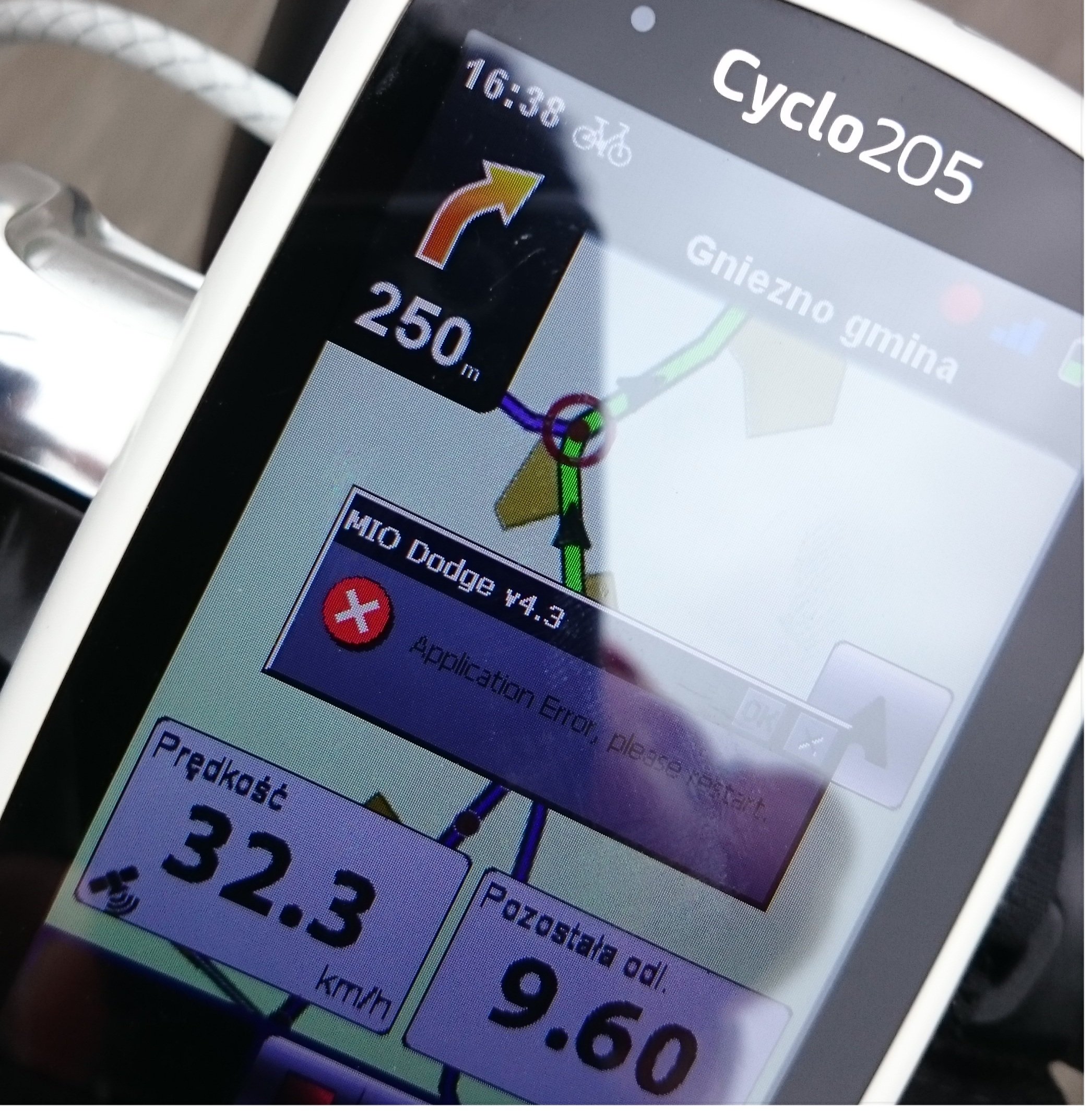

Wady jakie mi przeszkadzają, kolejność przypadkowa:
  • domyślny profil wbudowany to rower miejski, jeśli w opcjach zaznaczymy - preferuj drogi gruntowe wciąż będziemy kierowani na asfaltowe lub drogi rowerowe
TRZEBA założyć profil MTB aby jeździć po lasach, bo urządzenie nie poprowadzi po leśnych ścieżkach które WIDZI na swojej mapie, Czyli zamiast np 15 km przez las zarządzi objazd 45 km na około. Wszystko fajnie, ale to po co opcja preferuj drogi gruntowe, i dlaczego trzeba to odkrywać testując, a nie z instrukcją w ręku.
  • kiedy jesteśmy w środku puszczy , i oddalamy mapę  to w pewnym momencie jest odkręcenie północy, ale giną z obrazu leśne ścieżki... Czyli ogólnie traci się kompletnie orientację... jest funkcja ustalenia mapy "zawsze" wzg północy, ale jest to mało wygodne podczas jazdy. Nie ma natomiast nawet małej busoli w roboczym obrazie mapy nawigacji, kiedy widać leśną ścieżkę  i zastanawiamy się jadąc gdzie skręcić. oddalamy przyciskami obraz widząc trochę więcej lasu, kliknięcie później znikają wszystkie leśne ścieżki a mapa obraca się północą do góry  co może być nie zauważone!
  • Jazda turystyczna to oszczędzanie energii czyli wygaszony ekran. Aby go włączyć ponownie trzeba  dotknąć palcem EKRAN.   Naciśniecie guzika pod ekranem zamiast obudzić urządzenie automatycznie cofa tryb do głównego menu. W środku lata po stu pacnięciach spoconym palcem nawigacja wygląda jak po kontakcie z kostką masła.
  • Wygaszenie ekranu dobrze żeby automatycznie wyłączało się przed np skrzyżowaniem... I JEST TAKA FUNKCJA.... tylko rozpala licznik na 140 m od skrzyżowania,  po czym ściemniacz ekranu go gasi.    Na skrzyżowaniu kiedy trzeba podjąć decyzję np w którą z pięciu uliczek skręcić na ekranie nie ma nic, czyli np samochody z każdej strony a Ty pukaj palcem w ekran bo masz chwilę na decyzję na środku skrzyżowania... To trzeba jechać z włączonym wciąż ekranem czyli bateria słabnie.
  • W dni deszczowe krople na ekranie wzbudzają urządzenie, jeśli ekran jest nie zablokowany to deszcz zmienia ustawienia, jeśli jest zablokowany to wciąż trąbi seria  pi pi pi podczas  kolejnego wyświetlenia komunikatu z sugsetią jak go odblokować. URZĄDZENIE jest wodoodporne , tylko nie można jeździć w deszczu. Gdyby wygaszony ekran był nie aktywny, a wzbudzany klawiszem jak komórce - ten kłopot by znikł.
  • nie mam już siły pisać, ale to nie koniec różnych głupotek z Mio, może później
Reasumując słabo sprawdza się w trasie jako nawigacja, no ale coś tam dyktuje. Zdarzał się dzień przejechany na niej chyba w Wielkopolsce. Inne dni albo się wściekałem i jechałem na pałę po swojemu, albo z nawigacją google maps w telefonie.  ( zrobiłem trasę w wakacje z torbami )
Kiedy zniechęceni nawigacją wygasimy ekran i zostawimy go sobie jako lepszy licznik gdzieś w połowie trasy licznik się niepostrzeżenie zawiesi i tyle z niego pożytku w domu jak się go sprawdzi ze hej...
I na końcu, wypisuję całą listę uwag podczas już dwóch reklamacji, zero odzewu, ustosunkowania się , krótka uwaga "URZĄDZENIE DZIAŁA PRAWIDŁOWO"  Nie ma co liczyć na upgrade czy jak widać zwrot pieniędzy, o który prosiłem.  Przygotuję skriny i zawiozę trzeci raz...
NIE WYSTAWIĘ SWOJEJ NAWIGACJI NA OLX ANI NIE DAM ZNAJOMYM AMATOROM PROSTYCH WYCIECZEK, bo wstyd dawać bubel.
Ważne warto wozić ze sobą szpilkę bądź spinacz do resetowania w trasie.
PS nie można zaplanować trasa na raty albo z wskazaniem punktu na drodze. Nie można zaplanować trasy z A do B tylko zawsze z miejsca w którym stoimy do B.

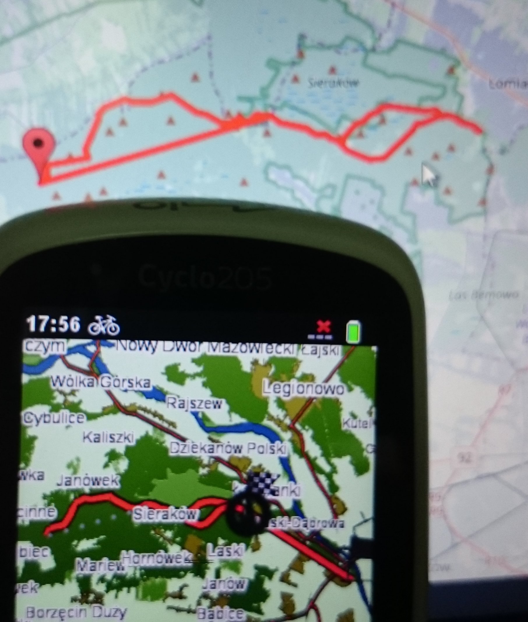

Ta sama trasa inna po przeslaniu do komputera, pojawia się i znika dojazd samochodem, nie dolicza się prędkość maks z auta ale już dystans też natomiast w lesie jest prosta jak od linijki ok 10 km kiedy Cyclo zgasło i nie nagrwało śladu. Bez zawieszenia takiego jak opisywałem wcześniej, funkcja autostartu przy ruchu włączona.

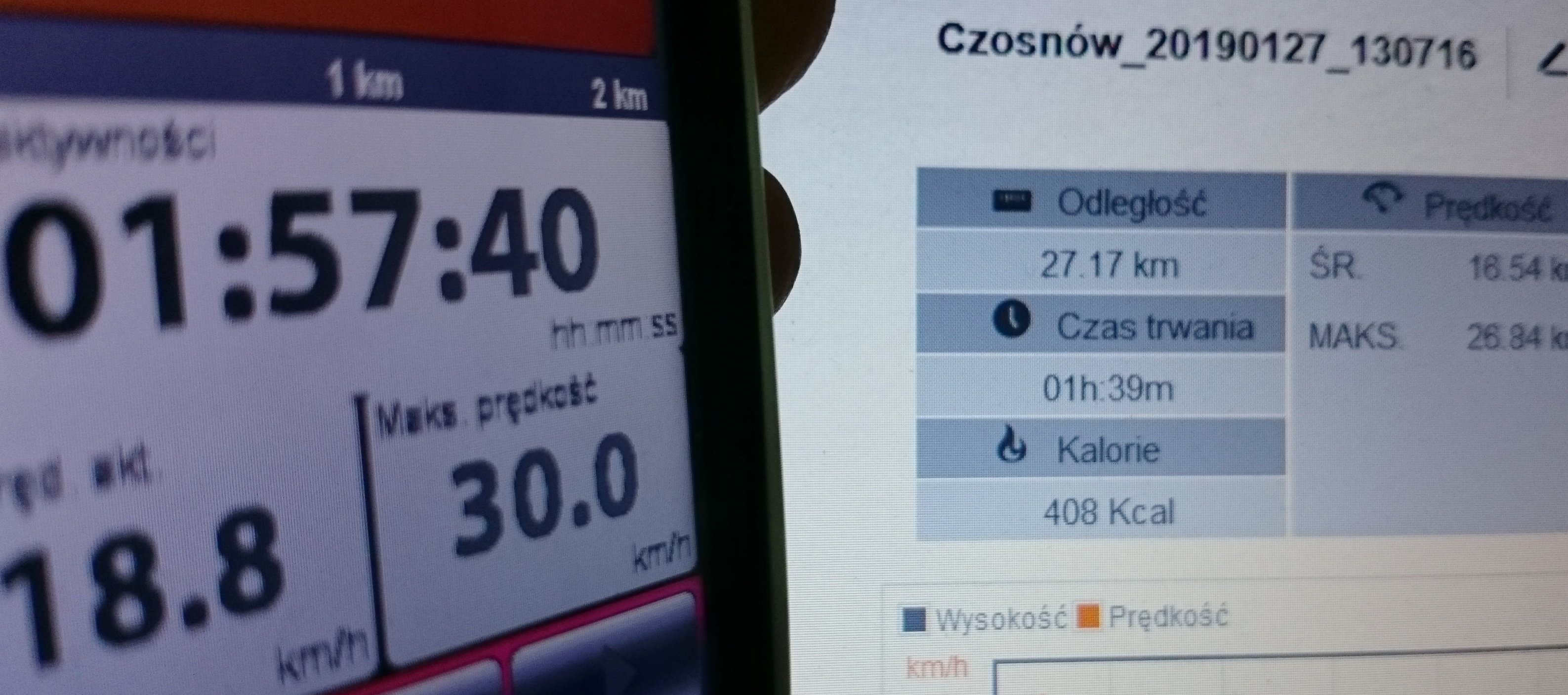

Z ciekawostek w komputerze średnia prędkość  z 1100 km przejechanych na rowerze to 90 km/h  :)
