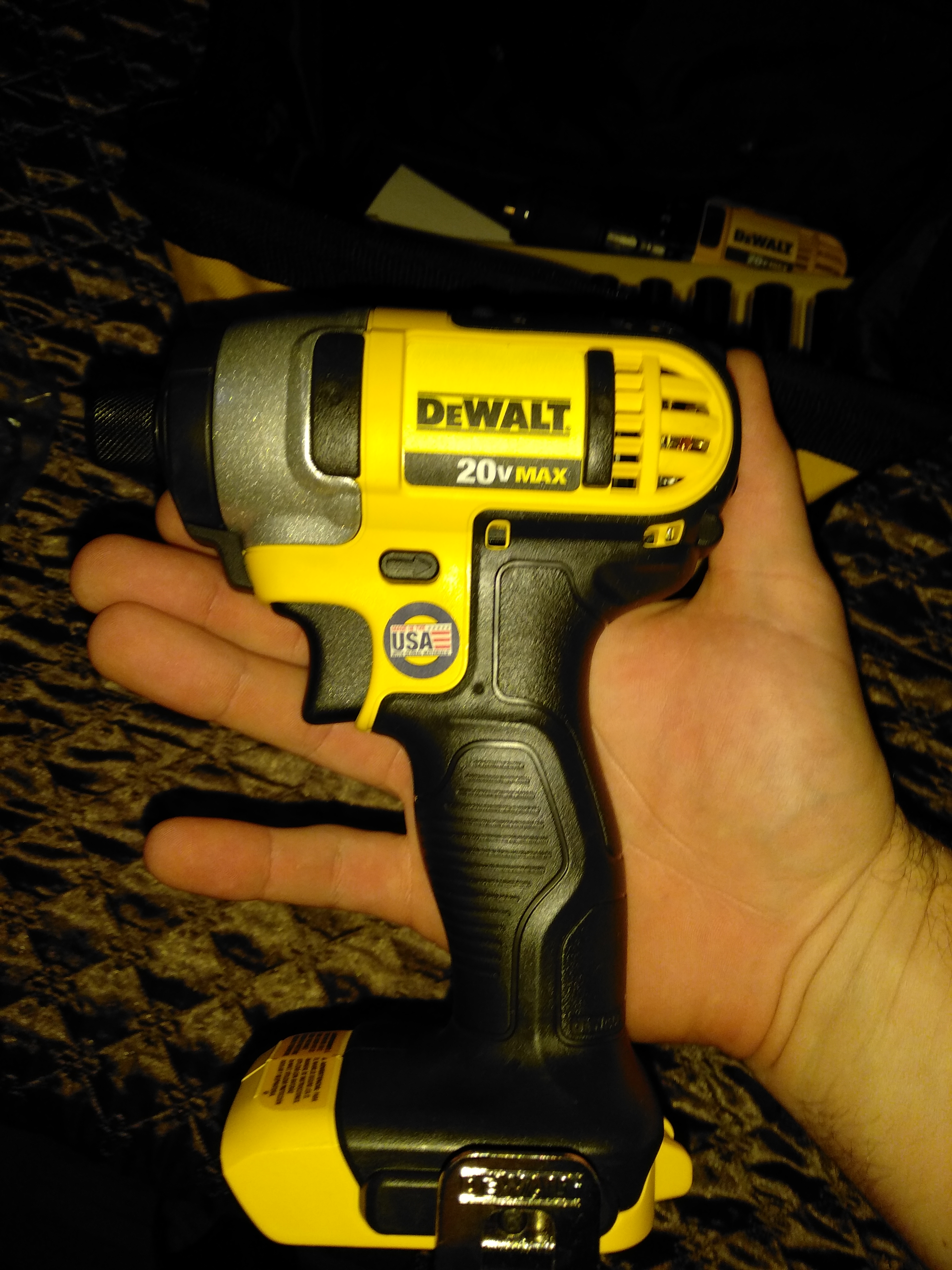

Brombosz Napisano 2 Lutego 2019 Napisano 2 Lutego 2019 Żeby ktoś sobie nie wyobrażał nie wiadomo jak silnego klucza udarowego to tylko dodam, że zębatki w korbie odkręcam i przykręcam takim narzędziem: Super to działa. Bzyk bzyk x4 i gotowe. Ile razy nie zabierałem się za to zwykłym kluczem to miałem wrażenie, że zaraz śruby załatwię.

Brombosz Napisano 2 Lutego 2019 Napisano 2 Lutego 2019 @skom25 Nie chodzi tu o siłę dokręcenia ani o luzowanie się śrub. Po prostu nowe, wcześniej nie przykręcane śruby, pokryte jakimś środkiem zabezpieczającym gwint, wkręcały się na tyle ciężko do korby M8000, że postanowiłem użyć klucza udarowego zamiast szarpać się zwykłym torxem i ryzykować ich uszkodzenie. Jak się później okazało pierwsze odkręcanie ich też nie było łatwe więc użyłem tego po raz drugi. Przetarte oczywiście odkręcają się już łatwiej i nie ma problemu ze zwykłym kluczem, ale udarowy jest dla mnie sporą oszczędnością czasu. Skoro już taki mam to dlaczego go nie używać, nawet jeżeli jest przerostem formy nad treścią.
Dokumosa Napisano 2 Lutego 2019 Napisano 2 Lutego 2019 Klucz udarowy i rower to ostateczna ostateczność i raczej wyłącznie do średnic gwintów, które nie będą miały nic przeciw takiemu potraktowaniu (suport). Ale to dociera często po tym jak powstaje problem typu wkręcona śruba a łeb jej na podłodze lub śruba wkręcona, gwintu brak.
Brombosz Napisano 2 Lutego 2019 Napisano 2 Lutego 2019 Ehhh... napisał człowiek w dobrej wierze jak sobie poradził z jednym problemem a tu zaraz lecą posty jakbym wszystkie śruby w rowerze tym przykręcał. Specjalnie jeszcze zdjęcie wkleiłem bo wiem, że na słowa "klucz udarowy" większość od razu wyobraża sobie przykręcanie felg do auta, gdzie to co mam jest zgrabnym małym urządzonkiem, które sobie mogę nawet na 3Nm ustawić. Pomogło raz, pomogło drugi, a teraz cieszy jak mi wymiana zębatki pół minuty zajmuje. Nic więcej.
