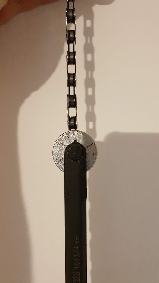

bastek32 Napisano 18 Stycznia 2019 Napisano 18 Stycznia 2019 Witam Kupiłem łańcuch KMC X10.93, i przy okazji przymiar UNIOR 1643/4 Pytanie czemu na nowym łańcuchu już jest zużycie lekko ponad 0,25%?
cervandes Napisano 18 Stycznia 2019 Napisano 18 Stycznia 2019 Bo ten pomiar ma się nijak do faktycznego zużycia łańcucha. Jeśli rolki łańcucha są obejmowane z dwóch przeciwnych stron rolki, to nie sprawdzisz w żaden sposób podziałki łańcucha. Żeby pomiar był miarodajny przymiar musi opierać się z tej samej strony o rolki.
seraph Napisano 18 Stycznia 2019 Napisano 18 Stycznia 2019 Nawet jeśli inny przymiar pokaże to samo to nie jest to jakiś ewenement, bo wszystko produkowane jest z jakaś tolerancją - nie da się nigdy uzyskać wymiaru idealnego. Łańcuchów też to dotyczy i czasem trafi się taki z granicy pola tolerancji i mamy coś takiego. Nie oznacza to wcale, że łańcuch jest jakiś gorszy i mniej trwały - łańcuchy nie zużywają się liniowo, więc ta końcówka to może być nawet nie 100 km przebiegu. Z powyższego wynika rada, żeby przy jeździe na kilka łańcuchów zawsze zakładać najkrótszy, a nie po prostu kolejny, bo może się zdarzyć, że 2 łańcuch jest nowy i jednocześnie dłuższy. Często też przytaczane są akcje z łańcuchami Campagnolo, które są zwykle ciaśniejsze od łańcuchów innych marek i potrafią nie "siadać" na wcale nie starych kasetach. Być może Campa ma bardziej restrykcyjną kontrolę jakości? Inna sprawa to jest to co napisał kolega wyżej. Wystarczy, że marka robi luźniejsze rolki i wychodzi co widać...

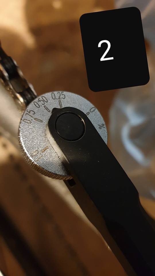

bastek32 Napisano 18 Stycznia 2019 Autor Napisano 18 Stycznia 2019 ooo widzę że kolega seraph też działa na dwa fronty czyli nie drązyć tematu, i tak ma być? przy jakim rozciągnięciu w takim razie zmieniać łańcuch? Zmierzyłem jeszcze łańcuch taki sam, tylko że juz ma najechane 300km, i wyszło jak na foto
TheJW Napisano 18 Stycznia 2019 Napisano 18 Stycznia 2019 Co prawda przymiar Park Toola jest ch...ałowy, ale to 0,25 się akurat zgadza.
