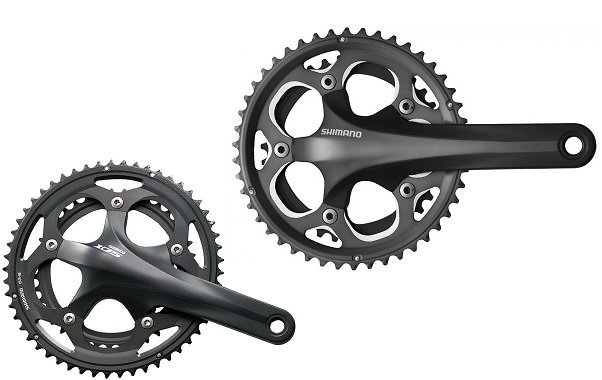

abdesign Napisano 8 Stycznia 2019 Napisano 8 Stycznia 2019 @cinol123 przeszacowałeś nowe cx'y cx50 to stara tiagra 4600... tyle że droższa, to samo z cx70 - ramiona są od 5700'ki
Gość Napisano 8 Stycznia 2019 Napisano 8 Stycznia 2019 Teraz, abdesign napisał: ramiona są od 5700'ki Nie są, mam 5700 i 6700 oraz cx70, cx70 to 6700 HT2. aLe blaty sa niemalze identyko jak w 5700, nie liczac inneog uzebienia, to duzy blat jest jeszcze troche podszlifowany w paru miejscach na blyszcząco. http://www.shimano-nordic.com/content/sac-bike/en/home/road/drivetrain/cranksets0/fc-cx70.html http://www.shimano-nordic.eu/content/seh-bike/en/home/road/drivetrain/cranksets/fc-5700-l.html No chyba ze tych kilka zebów wazy 120g wiecej w przypadku 5700.
abdesign Napisano 8 Stycznia 2019 Napisano 8 Stycznia 2019 a 5700 to nie ma pustych ramion i zintegrowanej ośki... edyta: @cinol123 wiesz różnica w wadze na stronach które podają 6 różnych długości korb... i jedną wagę dla nich. jestem w stanie spokojnie uwierzyć że 170(typowy cx) vs175 (typowa szosa) i 46x36vs53x39 da większą różnicę niż 120gram.
