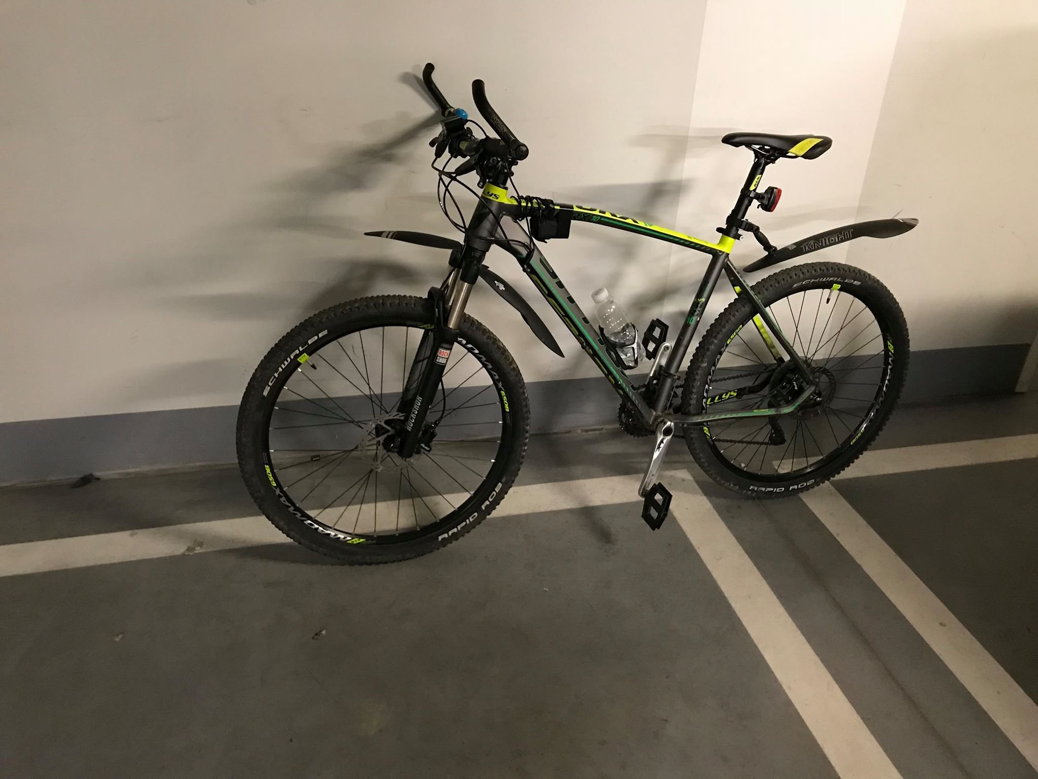

Newjoyland Napisano 7 Listopada 2018 Napisano 7 Listopada 2018 Witam was forumowicze. Jestem świeżakiem w rowerowym świecie. Od jakiegoś czasu próbuję dodać mojej Kelly downhillowy pazur. Mowa o Kellys Thorx 10 z 2015 roku. Zmiany widoczne na zdjęciu, oprócz obniżonego siodełka. Jeździ mi się na niej świetnie, ale miłość do niewielkich zjazdów, skoków itp robi swoje. I tu mam do was pytanie. Czy ta kierownica wystarczy w góry? Bo reszta wydaje mi się że da radę. specyfikacja: https://katalog.bikeworld.pl/2015/web/produkt/rowery/mtb_650b_hardtail/kellys/39665/thorx_10
Piter233 Napisano 7 Listopada 2018 Napisano 7 Listopada 2018 Powoli, powoli. Co chcesz osiągnąć? I co masz na myśli mówiąc "w góry"? Konkretnie gdzie? Pod względem technicznym to za wiele nie zrobisz, rower downhillowy to kompletnie inna bajka.
MikeSkywalker Napisano 7 Listopada 2018 Napisano 7 Listopada 2018 Zjazdy i skoki z takimi rogami? Przecież to proszenie się o guza Siodełko nie jest za mocno wysunięte do tyłu? Bo tak po zdjęciu wnioskuję, ale wrażenie może być złudne. Poza tym cały rower da radę w górach, oczywiście w granicach tego co można zjechać (a raczej podjechać, bo do tego geometria XC sprawdza się najlepiej). Samą szeroką kierownicą niczego nie zmienisz, musiałbyś zmienić ramę - na taką z innym kątem główki, amortyzator z większym skokiem i solidniejsze koła. Wtedy można myśleć o jeździe bardziej enduro.
Newjoyland Napisano 7 Listopada 2018 Autor Napisano 7 Listopada 2018 7 godzin temu, MikeSkywalker napisał: Zjazdy i skoki z takimi rogami? Przecież to proszenie się o guza Siodełko nie jest za mocno wysunięte do tyłu? Bo tak po zdjęciu wnioskuję, ale wrażenie może być złudne. Poza tym cały rower da radę w górach, oczywiście w granicach tego co można zjechać (a raczej podjechać, bo do tego geometria XC sprawdza się najlepiej). Samą szeroką kierownicą niczego nie zmienisz, musiałbyś zmienić ramę - na taką z innym kątem główki, amortyzator z większym skokiem i solidniejsze koła. Wtedy można myśleć o jeździe bardziej enduro. Siodełko, rzeczywiście. Dzięki. Rogi to takie miejskie combo i odpowiedz na męcząco postawę za kierownicą. A enduro to wiesz, takie "kroczek po kroczku". Zastanawiam się po prostu czy go nie sprzedać i zacząć od nowa. Po prostu lubię tą żarówę;) 8 godzin temu, Piter233 napisał: Powoli, powoli. Co chcesz osiągnąć? I co masz na myśli mówiąc "w góry"? Konkretnie gdzie? Pod względem technicznym to za wiele nie zrobisz, rower downhillowy to kompletnie inna bajka. Jadę na południe, Sudety. Nie orientowałem się co i gdzie jeździć jeszcze. Inna bajka wiem;) ale próbować można. pozdrowienia
Alsew Napisano 7 Listopada 2018 Napisano 7 Listopada 2018 1 minutę temu, Newjoyland napisał: Inna bajka wiem;) ale próbować można. Na początek możesz spróbować ustawić skok tego Rock Shoxa na 120mm. Spowoduje to 'wypłaszczenie' kąta główki ramy o jeden stopień co powinno poprawić zachowanie roweru na zjazdach. Zwiększenie skoku może jednak przyczynić się do pęknięcia ramy, ale jak ktoś chce uprawiać 'DH' na rowerze do XC to powinien akceptować takie ryzyko. 7 minut temu, Newjoyland napisał: Rogi to takie miejskie combo i odpowiedz na męcząco postawę za kierownicą. A enduro to wiesz, takie "kroczek po kroczku". Zastanawiam się po prostu czy go nie sprzedać i zacząć od nowa. Po prostu lubię tą żarówę;) Lubisz rower, na którym jest Ci niewygodnie do tego stopnia, że ratujesz się takim szkaradztwem ?

Newjoyland Napisano 10 Listopada 2018 Autor Napisano 10 Listopada 2018 Dziękuje wszystkim za wskazówki, w szczególności dla MikeSkywalkera. Siodełko było kluczowe, zupełnie przegapiłem sprawę. Teraz wygląda tak. I jeździ się o niebo lepiej. pozdro

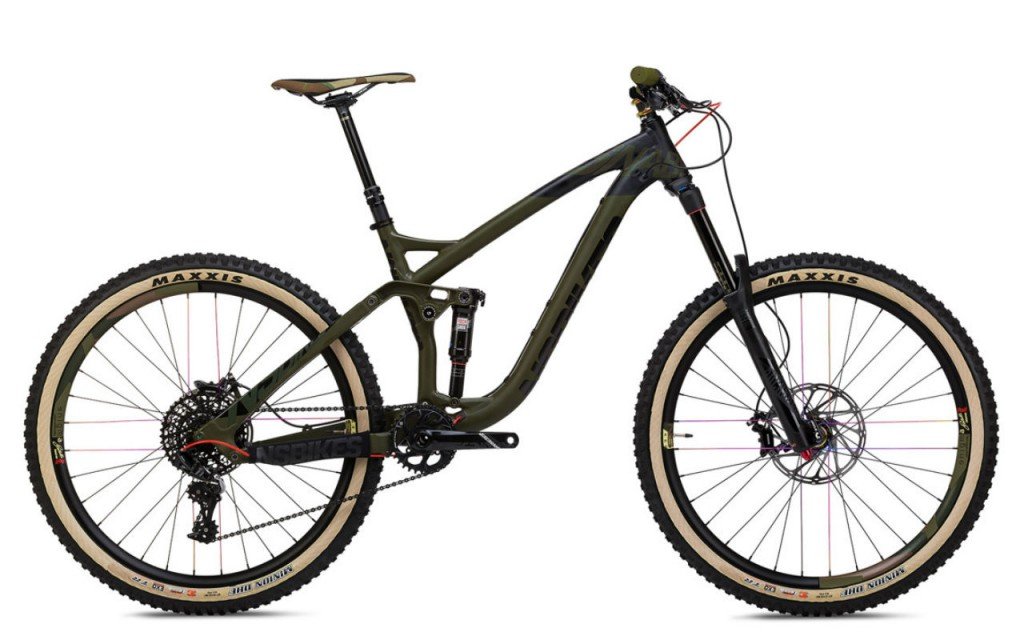

piter614 Napisano 10 Listopada 2018 Napisano 10 Listopada 2018 Proponował bym bardziej kupić rower typu enduro , spełnisz swoje oczekiwania pokręcisz się wokół komina a jak będziesz chciał poskaczesz ,zdjęcie czysto poglądowe Swój rower który zaprezentowałeś ,bardzo fajny na wycieczki turystyczne i jazdę MTB po lesie,teraz gdy go odchudziłeś można kupić sztycę regulowaną i spróbować tras enduro lekkich

Newjoyland Napisano 10 Listopada 2018 Autor Napisano 10 Listopada 2018 2 godziny temu, piter614 napisał: Proponował bym bardziej kupić rower typu enduro , spełnisz swoje oczekiwania pokręcisz się wokół komina a jak będziesz chciał poskaczesz ,zdjęcie czysto poglądowe Swój rower który zaprezentowałeś ,bardzo fajny na wycieczki turystyczne i jazdę MTB po lesie,teraz gdy go odchudziłeś można kupić sztycę regulowaną i spróbować tras enduro lekkich To będzie to. Sztyca regulowana. Próbowałem ostatnio jeździć na pełnym zawieszeniu i nie spodobało mi się. Zostanę przy hard tailu. Godzinę temu, Piter233 napisał: No ja nie wiem czy to taki dobry pomysł, patrząc na miejsce zamieszkania autora. Mieszkam pod wałbrzychem i full na skoku 120 mm jest jak dla mnie lekką przesadą, takim enduro rowerem jazda w lekkim terenie to katorga. Przemieścić się z punktu A do B też można
