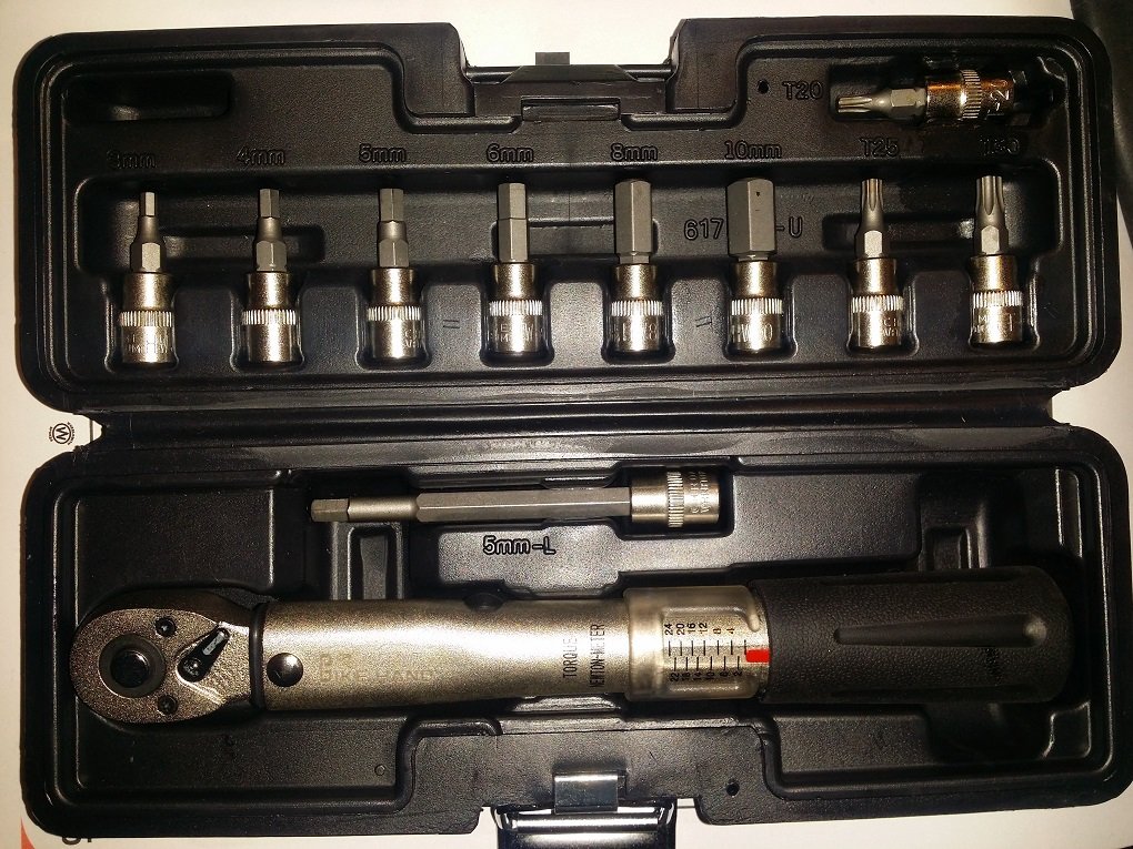

Eazy Napisano 1 Listopada 2018 Napisano 1 Listopada 2018 Używam takiego samego, jak @durnykot Różnica tylko taka, że mój jest firmowany przez Bike Hand, ale wygląda identycznie Widywałem go też pod innymi markami. Mam go 2 albo 3 lata i działa bez zarzutu. Nie oddawałem go wprawdzie jeszcze do kalibracji, więc nie wiem, jak bardzo jest dokładny. Warto pamiętać, żeby tego typu klucz 'rozkręcać' do 0 po użyciu, żeby nie zostawiać napiętej sprężyny w środku.

Eazy Napisano 7 Listopada 2018 Napisano 7 Listopada 2018 Przyznam się, że instrukcji nie czytałem... przeważnie rozkręcam tak, jak widać na zdjęciu mojego klucza powyżej. Do tej pory wszystko działa Klucz ma tylko jedną wadę - nie da się dokręcać nim lewych gwintów. Klika tylko w jedną stronę. Przydałoby się w obie przy serwisach np. widelców, gdzie zdarzają się lewe gwinty.
