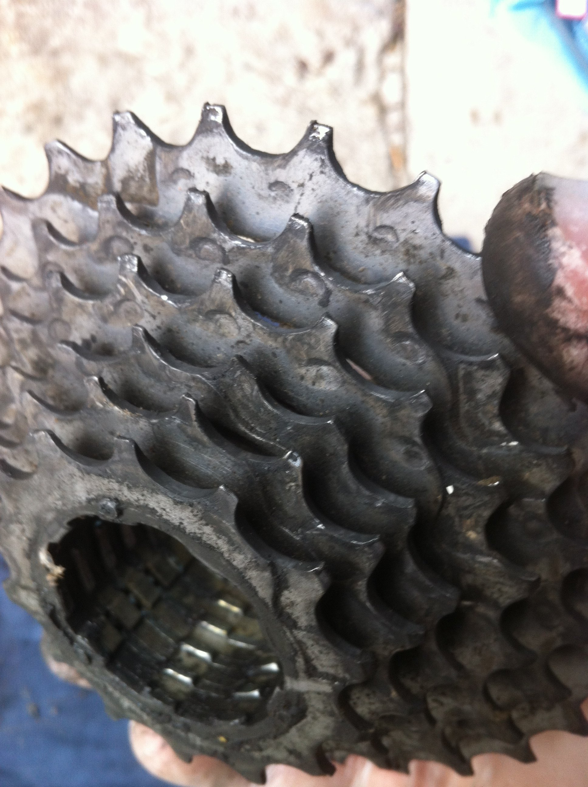

niebieskiczerwony Napisano 16 Lipca 2018 Napisano 16 Lipca 2018 Witam! Mam kasetę 8-rzędową Shimano, chyba HG-70, ewentualnie niższa grupa (nie jestem w stanie zidentyfikować). Potrzebuję wymienić czwartą koronkę (18T) - ma połamane zęby. Czy wystarczy, że dobiorę jakąkolwiek Shimano HG 18T do systemów 8-rzędowych, żeby pasowała? Rozwiercić nity, podmienić i gotowe? Kaseta ma przebieg jakieś 11 tys. km wraz z 3 łańcuchami. Wyciągnięcie łańcuchów to jakieś 0,3%, więc myślę, że koronka się przyjmie. Poniżej ta koronka. Co myślicie? A potrafi ktoś zidentyfikować? Nie zależy mi na jakiejś kosmicznej precyzji. To ma po prostu działać na amatorskie wycieczki. Kaseta ze stalowym bębenkiem, więc mi go chyba nie zetnie, gdy roznituję.

teraw Napisano 16 Lipca 2018 Napisano 16 Lipca 2018 nowa kaseta za 40 zł licząc z wysyłką https://allegro.pl/kaseta-8-rzedowa-shimano-hg-31-altus-11-32-czarna-i7441766407.html pozostałe koronki w kasecie na zdjęciu też noszą ślady zużycia. sprawdź też, czy do wymiany nie jest też łańcuch. naprawianie kasety 8s to jak pranie prezerwatyw...
niebieskiczerwony Napisano 16 Lipca 2018 Autor Napisano 16 Lipca 2018 Jeśli patrzymy na niższe grupy, to koronkę kupię już za 7 zł + wysyłka https://allegro.pl/zebatka-tarcza-koronka-shimano-hg20-7-18t-18z-i4966848098.html#shippingInfo Mam kilka rzeczy upatrzonych u tego sprzedającego, wysyłka się rozłoży i mam oszczędność 25 zł względem tej nowej kasety Altus + kilka minut roboty dłużej. Dobre z tym praniem prezerwatyw Uważasz, że są pozostałe koronki są ZUŻYTE? Dlaczego? Jak dla mnie noszą ślady użycia, są pościerane, ale nie zdeformowane i zrobią kolejne 10 tys.

zekker Napisano 17 Lipca 2018 Napisano 17 Lipca 2018 16 godzin temu, niebieskiczerwony napisał: Nie zależy mi na jakiejś kosmicznej precyzji. To ma po prostu działać na amatorskie wycieczki. Kaseta ze stalowym bębenkiem, więc mi go chyba nie zetnie, gdy roznituję. Przejdź się do znajomego sklepu/serwisu rowerowego, zagadaj czy nie mają jakichś używanych kaset zdjętych z rowerów, które serwisowali. Przy odrobinie szczęścia znajdziesz sensownie niezajechaną 18 a może i kilka (nie wiadomo jak łańcuch przyjmie) i to za darmo. Odnośnie roznitowania, jeżeli zrobisz to od strony koła, to po zmianie zębatki wkładasz z powrotem pręciki i dociskasz je dokręcając kasetę. Nie będzie tak sztywno ale zawsze trochę lepiej niż bez nitów.

michal5150 Napisano 19 Lipca 2018 Napisano 19 Lipca 2018 Ja jeszcze dodam, że zanim zaczniesz ciąć łby tych niby nitów, to je najpierw oczyść , bo może okazać się że to są śruby - HG70 były skręcane. No i łby z drugiej strony - od największej zębatki.
