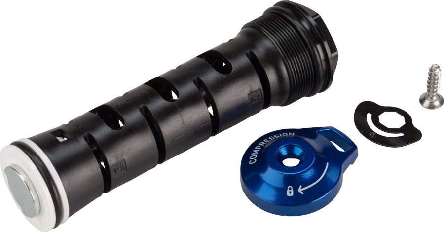

Teraz kto mi wywróży co to za odmiana Reby jest w moim rowerze, że potrzebuje trzeciej z dwóch udokumentowanych ilości oleju w tłumiku. Wygląda na to, że potrzebuje mniej niż 106ml. Naoglądałem się zdjęć tłoka komory powietrznej w internecie i nic tam nie pomieszałem, więc raczej wychodzi, że to tłumik blokuje mi skok.

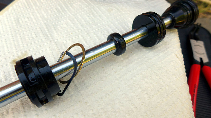

Mój tłok komory powietrznej wygląda tak
Pomiędzy kiełbasowatą uszczelką służącą jako odbój a dolnym korkiem mam plastikowy dystans 20mm.
A tłumik wygląda tak:
Pytanie czy to na pewno są części z rocznika 2011, czy innego?

To na zdjęciu to akurat nie tłumik tylko blokada amorka  ;).
Tłumik to ten pręt z tłokiem co masz przykręcony do dolnej goleni.
Nie znam historii tego sprzętu ... mocno podobny do Reby był SiD ... i w tamtych latach mieścił w tłumiku 93 ml oleju.
Może masz pokombinowanego sprzęta i trafiło do niego coś z SiD`a ?
Pozdrawiam

Górny tłumik warto sprawdzić pod kątem pęknięć plastikowej sprężyny. Często się to zdarza i jeśli występuje, może nie blokować jak należy. Ponadto dobrze zerknąć czy jest prawidłowo zmontowany (czy przesłona jest zamknięta lub otwarta zgodnie z piktogramem na niebieskim pokrętle).
Poziom oleju odmierza się tak, że dolny o-ring powinien zetknąć się z poziomem lustra (może być lekko zanurzony). Zbyt duży poziom spowoduje uszkodzenie tłumika i trzeba tego pilnować. Zablokowany amortyzator lekko się ugina (szczególnie przy tym - niestety fatalnym - tłumiku) ale nie powinien przepuszczać choć z tym różnie bywa. Na pewno przy każdym serwisie trzeba wymienić wszystkie o-ringi i potraktować odpowiednim smarem.

@3majsiemaciek plastikowa sprężyna czyli de facto cały górny tłumik. Chodzi o cały ażurowy, czarny element. Bardzo często pęka w miejscu otworów.

@Punkxtr Ten czarny ażurowy element u mnie jest niebieski i jeszcze go dokładnie obejrzałem(w związku z wywalaniem korka obawiając się o uszkodzenia) przy wymianie tej szarej plastikowej opaski/oringa. Górny-dolny tłumik- u mnie brak, może problem ze zrozumieniem, próbowałem wcześniej znaleźć konkretne nazewnictwo części amortyzatorów żeby nie mieszać i lepiej was rozumieć ale nie znalazłem. Tłumik mam tylko jeden-niebieski, to przez niego przeciska się olej. Pod nim jest korek goleni górnej, bo zamyka goleń górną od dołu, ma zewn i wewn uszczelkę/oring, jest nieruchomy względem oleju i goleni górnej. Może źle rozumiem, a może moja Reba jest faktycznie niestandardowa(?) Co do złotej zasady-dla świętego spokoju-masz rację. Ale dla świętego spokoju, to należałoby tam wtykać sramowskie zestawy za każdym razem, bo uszczelki z lokalnego sklepu mogą mieć wady. Czyli ten serwis kosztowałby mnie jakieś 250zł w samych uszczelkach, może więcej, bo nie jestem w stanie już zliczyć ile razy go demontowałem i rozkładałem w związku z opisanymi problemami. Nierealne kolego. Jeśli natomiast dla świętego spokoju, miałbym robić serwisy według zaleceń, to czas i dodatkowy koszt poświęcony na każdy serwis z wymianą uszczelek, byłby dla mnie mniej więcej równie frustrujący, jak konieczność poprawy jednego serwisu na 3 lata, bo akurat "a było wymienić oringi" :-)  Ja ogólnie też mam "dokładne" podejście ale leczę się z niego i staram się żeby zajęcia, które nie powinny zajmować wiele czasu, nie zajmowały mi dni. Za pozostałe rady bardzo dziękuję.
