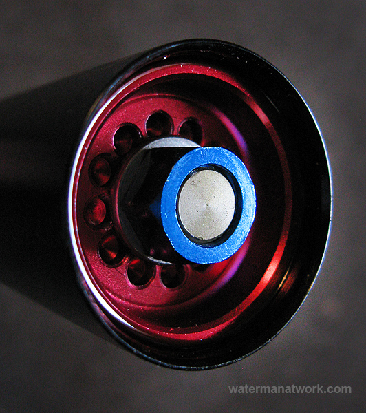

gruber69 Napisano 13 Maja 2018 Napisano 13 Maja 2018 Nie wiem dokładnie jak to w LEV wygląda ale miałem problem z powrotem sztycy KindShock I900r. Wynikał on z tego iż dolna nakrętka, czerwona nie miała żadnego otworu i podciśnienie utrudniało powrót, był za wolny albo zatrzymywała się centymetr, dwa przed górną pozycją. Wystarczyło zrobić 3 otworki w elemencie dla wyrównania ciśnienia i śmiga jak należy. Dobrze tylko jakiś kawałek pianki otwartokomórkowej lu coś innego, żeby jako filtr powietrza robiło. Poza tym ko KS nie mam zastrzeżeń. Łatwy serwis, dobry wygląd i świetnie pracuje. Długo się męczyłem, żeby dojść dlaczego nie wraca do końca albo po prostu szybko. Serwis też nie pomagał, ale ten patent z otworem rozwiązał wszelkie problemy. Załączam zdjęcie elementu w którym trzeba wykonać te otworki, w tych zagłębieniach, oczywicie na zdjętym elemencie.

greg76 Napisano 13 Maja 2018 Autor Napisano 13 Maja 2018 7 godzin temu, gruber69 napisał: Nie wiem dokładnie jak to w LEV wygląda ale miałem problem z powrotem sztycy KindShock I900r. Wynikał on z tego iż dolna nakrętka, czerwona nie miała żadnego otworu i podciśnienie utrudniało powrót, był za wolny albo zatrzymywała się centymetr, dwa przed górną pozycją. Wystarczyło zrobić 3 otworki w elemencie dla wyrównania ciśnienia i śmiga jak należy. Dobrze tylko jakiś kawałek pianki otwartokomórkowej lu coś innego, żeby jako filtr powietrza robiło. Poza tym ko KS nie mam zastrzeżeń. Łatwy serwis, dobry wygląd i świetnie pracuje. Długo się męczyłem, żeby dojść dlaczego nie wraca do końca albo po prostu szybko. Serwis też nie pomagał, ale ten patent z otworem rozwiązał wszelkie problemy. Załączam zdjęcie elementu w którym trzeba wykonać te otworki, w tych zagłębieniach, oczywicie na zdjętym elemencie. Czyli to Drop Zone R? A jak z zapychaniem się części ruchomych mechanizmu np błotem?
gruber69 Napisano 14 Maja 2018 Napisano 14 Maja 2018 I900r chyba też nazywana była dropzone. Różniły się jarzmem tylko poszczególne wersje (i900, i950) ale nakrętka z dołu we wszystkich jest ta sama. Co do błota nie było problemu, bo dźwignia do linki jest z przodu.
