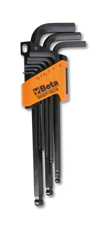

Track Napisano 16 Maja 2018 Napisano 16 Maja 2018 Pewnie ze wystarczy, w tak zwanym "profesjonalnym" - nie lubię tego słowa użytkowaniu w mojej pracy są klucze Beta lub Swiss Tools.
