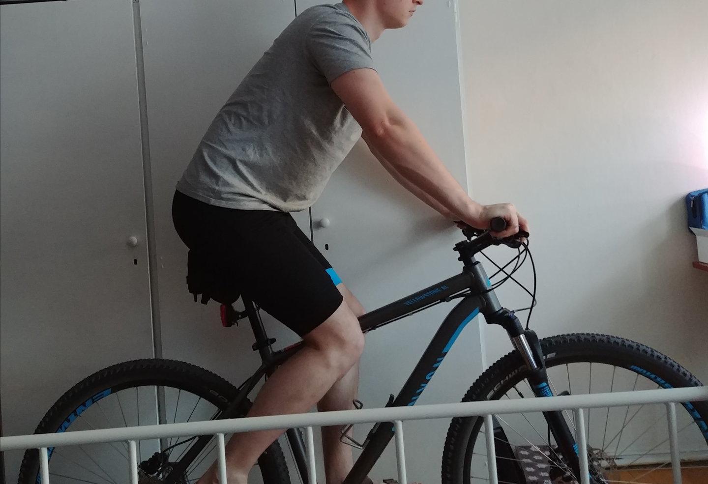

fw66 Napisano 29 Kwietnia 2018 Udostępnij Napisano 29 Kwietnia 2018 Może i z nazwy góral, ale pozycję to masz na nim typowo miejską: wielka rama, nisko siodło i wysoko kiera. Po prostu cały ciężar spoczywa na d. Żadne siodełko mtb się tu nie sprawdzi. Odnośnik do komentarza Udostępnij na innych stronach More sharing options...
matinek Napisano 29 Kwietnia 2018 Autor Udostępnij Napisano 29 Kwietnia 2018 Jak wielka rama normalna, a siodelko mam na tej samej wysokosci co kierownice. Wiec jakos na miejski to nie wyglada mi. Nie wiem skad to stwierdzenie , czy kros hexagon jest rowerem mieskim ? bo wedlug mnie to nie. Odnośnik do komentarza Udostępnij na innych stronach More sharing options...
pand0ra Napisano 29 Kwietnia 2018 Udostępnij Napisano 29 Kwietnia 2018 W dniu 15.04.2018 o 10:19, matinek napisał: Rower kros hexagon x5 zdjecie z netu wrzucam ewentualnie zrobie pozniekj swoje doladniejsze od gory ale moze to z netu co orientacyjne da. Hm mowisz ze nic nie da myslalem ze akurat ta czesc ciala wskoczy w zaglebienie i bedzie ok ?? 52 minuty temu, fw66 napisał: Może i z nazwy góral, ale pozycję to masz na nim typowo miejską: wielka rama, nisko siodło i wysoko kiera. Po prostu cały ciężar spoczywa na d. Żadne siodełko mtb się tu nie sprawdzi. @matinek https://www.youtube.com/watch?v=0JTxX1mwUH0 Odkręć śrubę, pochyl siodełko o 1-2 ząbki i skręć dość mocno. Odnośnik do komentarza Udostępnij na innych stronach More sharing options...
matinek Napisano 29 Kwietnia 2018 Autor Udostępnij Napisano 29 Kwietnia 2018 Pand0ra zdjecie z netu bylo orientacyjne , jest to rower gorski. To jak na nim jest to nie jest na moim ja mam wyzej siodelko na rowni z kierownica wiec pozycji raczej nie mam prostej jak w miejskim rowerze ciezar spory na rekach spoczywa nie na tylku. Po drugie nie rozumiem stwoerdzenia wielka rama hm. Moze bys nie cytowal tylko wypowiedzi tylko cos napisal , to pokaz mi niby jak wyglada rower gorski ze podobno moj nie jest ? Odnośnik do komentarza Udostępnij na innych stronach More sharing options...
pand0ra Napisano 29 Kwietnia 2018 Udostępnij Napisano 29 Kwietnia 2018 Po prostu @fw66 nie przeczytał posta i założył, że to zdjęcie Twojego reweru... zwykła pomyłka. Co do ustawiania siodełka masz w moim poprzednim poście. Odnośnik do komentarza Udostępnij na innych stronach More sharing options...
matinek Napisano 29 Kwietnia 2018 Autor Udostępnij Napisano 29 Kwietnia 2018 Mozliwe bo ja myslalem ze juz po tych ostatnich dwoch zdjeciach to wywnioskowal gdzie z nich nic nie widac ;). A o tym przykladowym zapomnialem juz nawet. Co do filmiku ok tylko tam jest jakby takie dolne cos ruchome u mnie wszystko jest na sztywno moze tego po zdjeciu nie widac wiec musicie mi wierzyc nie ma regulacji gora dol , gdyby bylo takie jak na filmiku to ok . Ja tak nie mam to jest jednolita czesc moge tylko tyl przod bo rozkrecalem ta srubker juz dawno. Wiec ewentualnie pozzostaje wymiana tej calej czesci. Ale nie bede raczej kupowal i wymienial bo pozycja jest ok tylko szsderokosc siodelka mi nie odpowiada za waskie mam. Odnośnik do komentarza Udostępnij na innych stronach More sharing options...
pand0ra Napisano 29 Kwietnia 2018 Udostępnij Napisano 29 Kwietnia 2018 Jest regulacja pochylenia siodełka na 100%, rozkręć to całkiem to zrozumiesz. Odnośnik do komentarza Udostępnij na innych stronach More sharing options...
