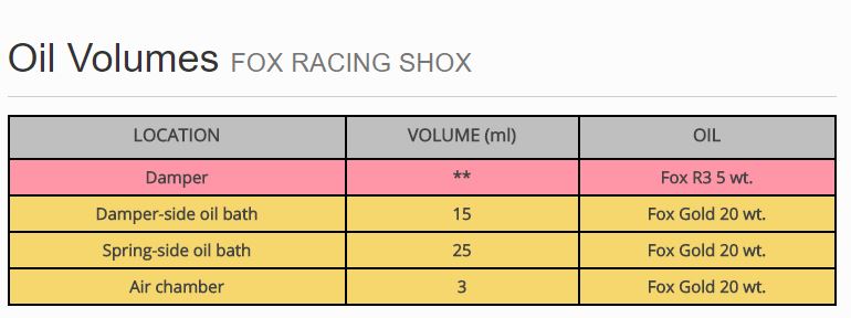

kamar59 Napisano 8 Marca 2018 Autor Napisano 8 Marca 2018 Jeszcze powiedzcie które to golenie prawa lewa i ile lać ml? Wiadomo że komora powietrzna 3 ml. I jaki skuwasz w końcu kupić z tych do 11 rzędowego łańcucha? http://allegro.pl/klucz-do-lancucha-super-b-tb-cc60-10-11-skuwacz-i7218304680.html http://allegro.pl/skuwacz-shimano-pro-do-lancucha-1-11-rzedow-zg-i7202165664.html http://allegro.pl/tacx-skuwacz-rozkuwacz-do-lancucha-9-10-t4210-jrk-i6927744085.html http://allegro.pl/bike-hand-yc-324sc-skuwacz-do-lancucha-serwisowy-i7218770519.html http://allegro.pl/super-b-3379-skuwacz-rozkuwacz-do-lancucha-i6222963557.html I takim zestawem bym mógł odkręcić kasetę z koła i na nowe koła zamontować? Coś jeszcze potrzeba z narzędzi? http://allegro.pl/zestaw-pro-do-kaset-klucz-bacik-prtl0032-i7165028995.html http://allegro.pl/zestaw-kluczy-bike-hand-do-kasety-i7063254790.html

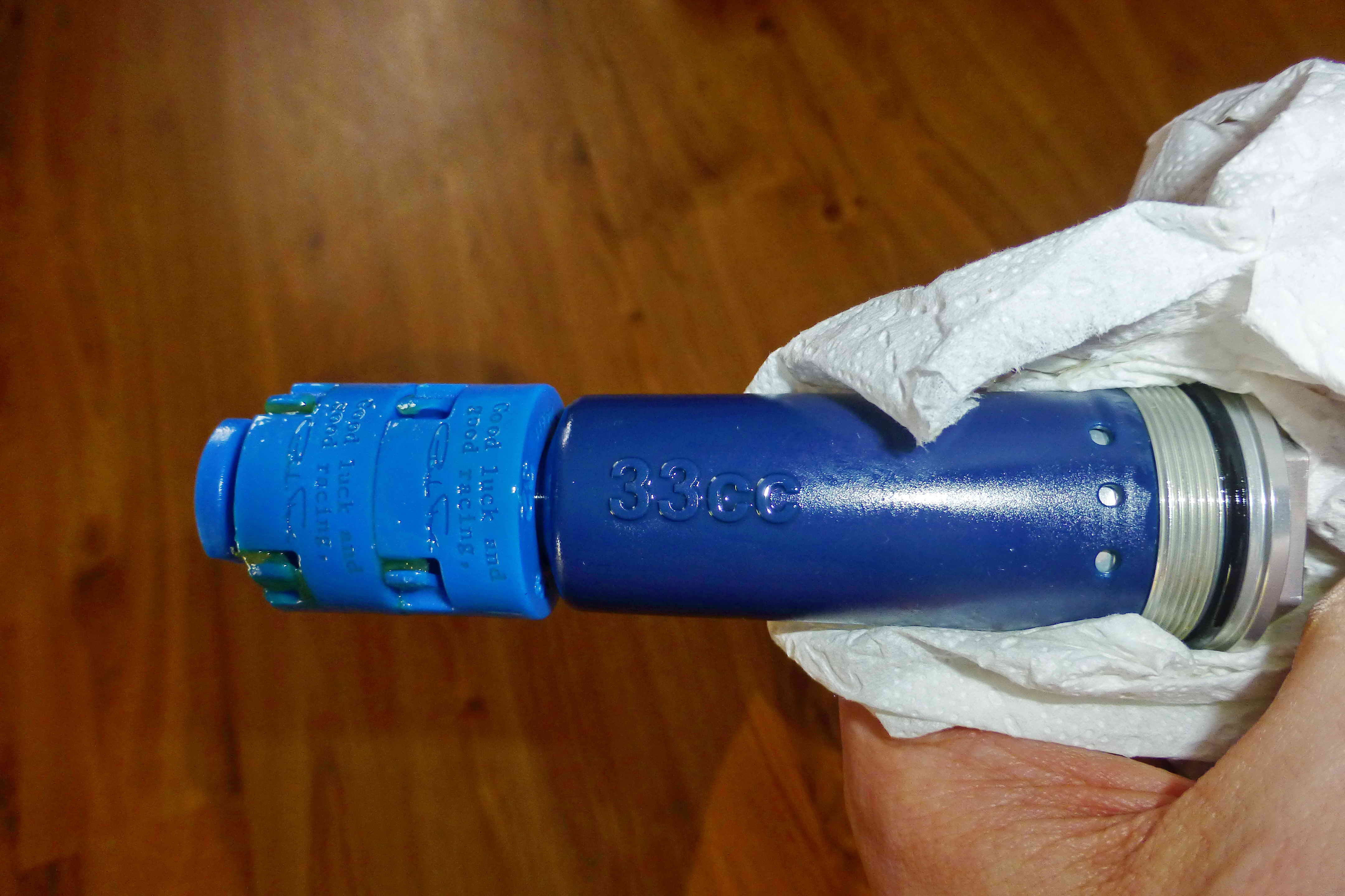

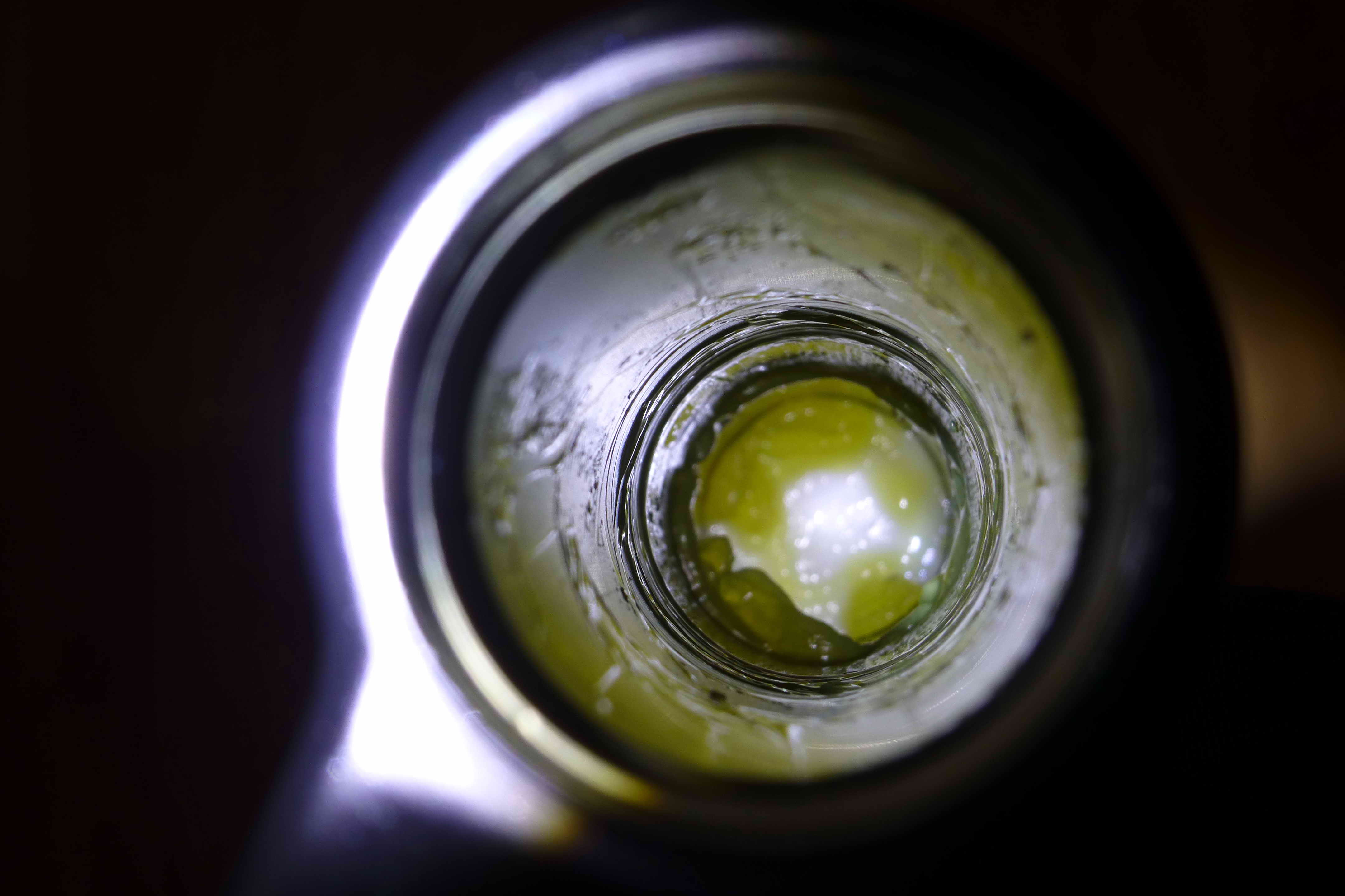

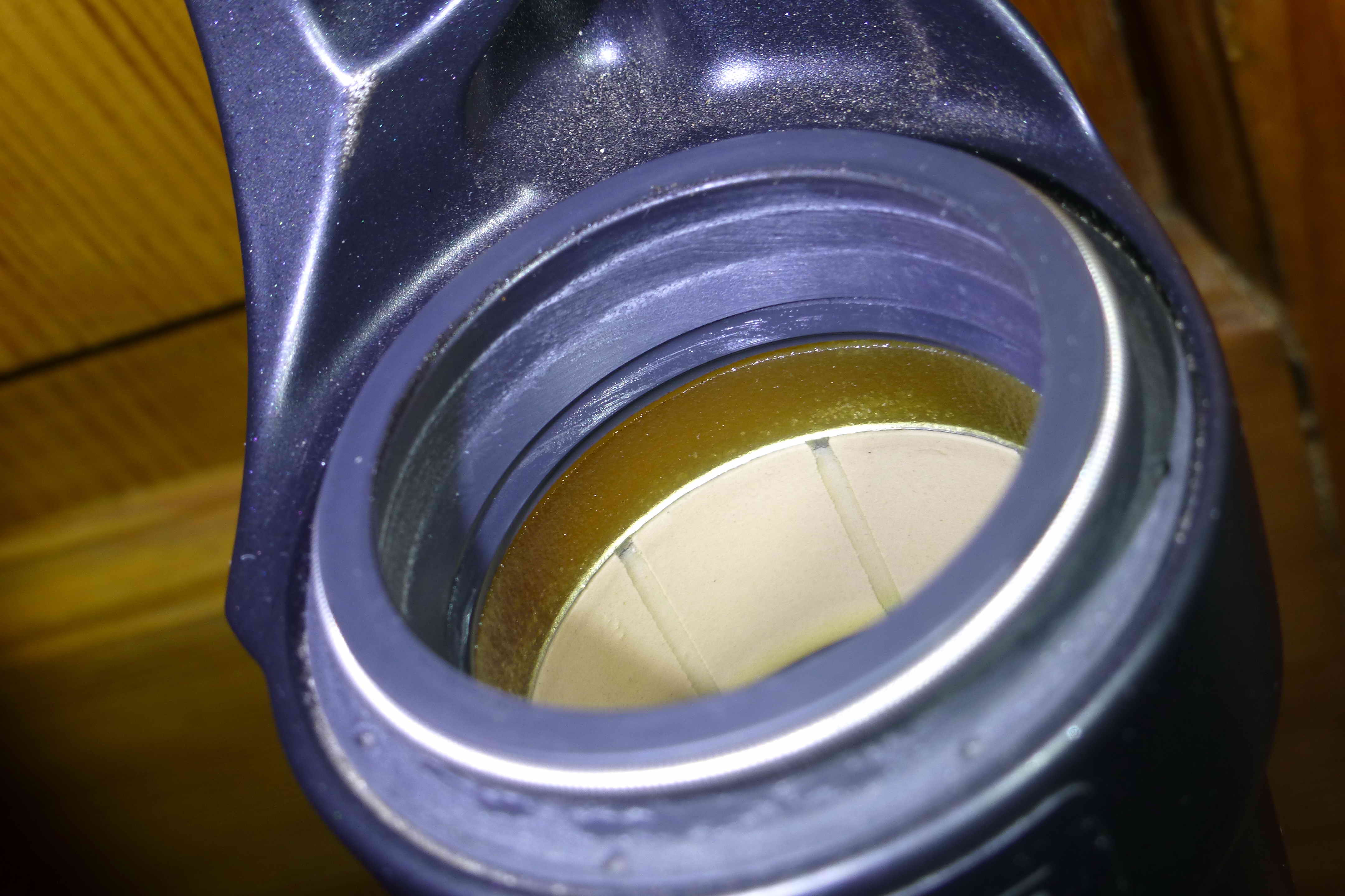

kamar59 Napisano 9 Marca 2018 Autor Napisano 9 Marca 2018 Rozebrałem amorek i mam parę fotek Uszczelki są dobrze nasączone widzę nie trzeba nic robić? W komorze powietrzenej są takie 2 bloki to tym się ustawia skok? Teraz mam 100 mm dołożenie bloku powoduje podniesienie skoku czy obniżenie? I na dnie komory powietrznej jest taki smar kisiel, zostawiać go i wlać tam Fox Float Fluid czy wyczyścić i dopiero wlać? To prawidłowo lać olej w komorę powietrzną 3 ml w ten smar na dół? Bo tam jest ten tłok i on musi dobrze pracować. I ta tabelka co wstawiłem to są dobre parametry w ml do dolnych goleni? https://biketechtools.com/forks/oil-volumes/fox/oil-chart/507
Dokumosa Napisano 9 Marca 2018 Napisano 9 Marca 2018 Jeśli masz na myśli te dwa niebieskie tokeny to nie służą do zmiany skoku tylko zmiany objętości komory pozytywnej a tym samym mają wpływ na progresję (im ich więcej tym progresja większa). Jak już rozbebeszyłeś to nie zaszkodzi gąbki olejowe dodatkowo nasączyć (możesz to zrobić strzykawką bez ich wyciągania). Odnośnie smaru w komorze to można zostawić ew. wyjąć zespół tłoka, wyczyścić wszystkio i przejść na olej.
kamar59 Napisano 9 Marca 2018 Autor Napisano 9 Marca 2018 3 minuty temu, Dokumosa napisał: Jeśli masz na myśli te dwa niebieskie tokeny to nie służą do zmiany skoku tylko zmiany objętości komory pozytywnej a tym samym mają wpływ na progresję (im ich więcej tym progresja większa). Jak już rozbebeszyłeś to nie zaszkodzi gąbki olejowe dodatkowo nasączyć (możesz to zrobić strzykawką bez ich wyciągania). Odnośnie smaru w komorze to można zostawić ew. wyjąć zespół tłoka, wyczyścić wszystkio i przejść na olej. Gąbki nasączę dodatkowo strzykawką. Zastawie smar i doleje 3 ml tego fluid fox zobaczymy. A co da mi w praktyce jak wykręcę jeden token i napompuje? Będę musiał więcej napompować niż przy 2 tokenach? Praca amortyzatora się zmieni?
Sabarolus Napisano 9 Marca 2018 Napisano 9 Marca 2018 Nie będziesz musiał więcej pompować. Praca zmieni się - widelec będzie mniej progresywny, łatwiej będzie go dobić, ale pierwsze wrażenie może być, że pracuje lepiej, bo wykorzystuje na parkingu więcej skoku. W normalnej szybkiej jeździe może bardziej pływać, i częściej dobijać.
Dokumosa Napisano 9 Marca 2018 Napisano 9 Marca 2018 Progresję do masy swojej powinieneś dobrać. Na początek zostaw jak jest, ustaw SAG, przetargaj rower po ciężkim terenie i zobacz ile skoku wykorzystałeś. Zanim wywalisz/dołożysz tokena eksperymentuj z ciśnieniem.

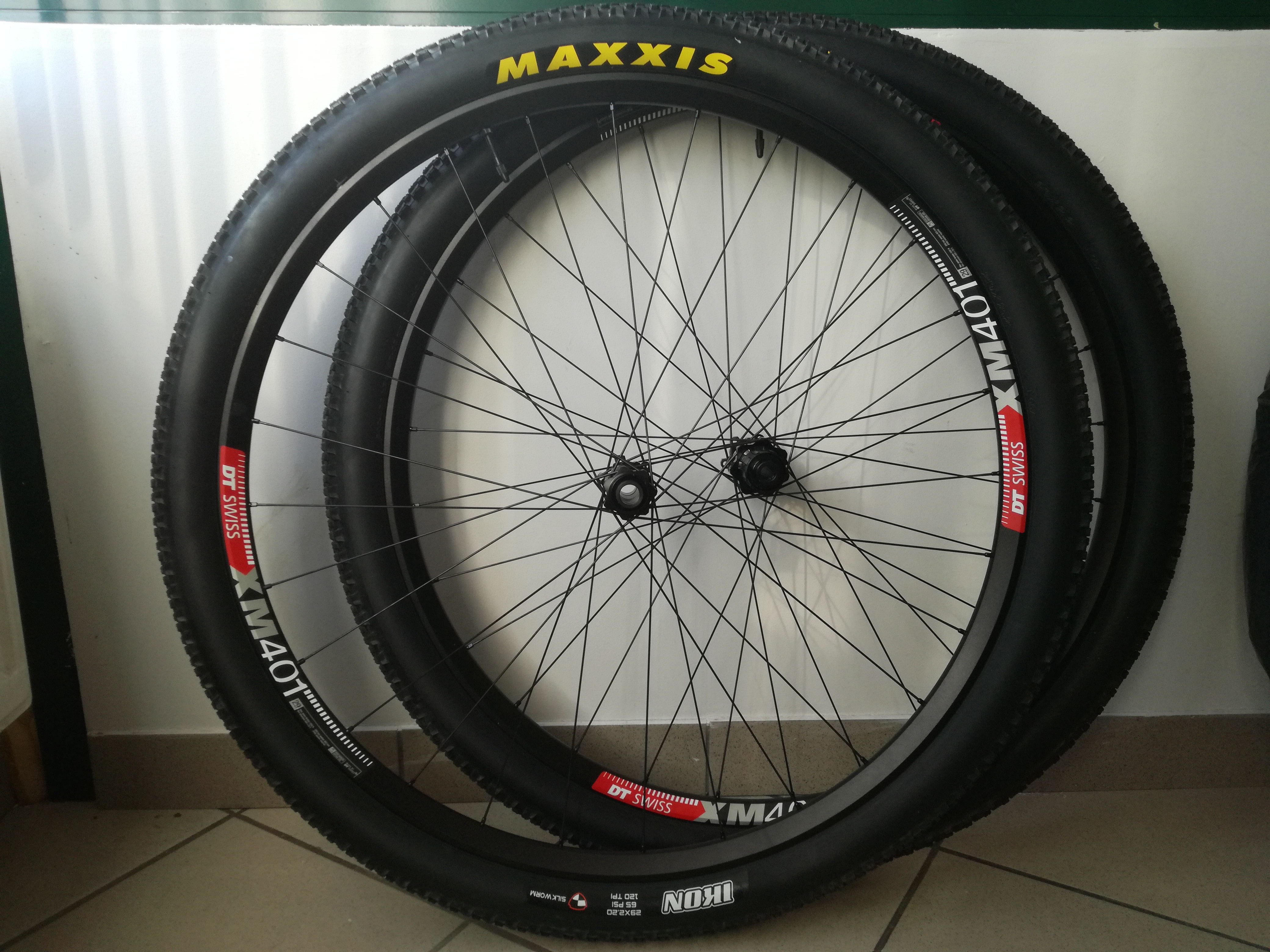

kamar59 Napisano 9 Marca 2018 Autor Napisano 9 Marca 2018 Teraz, zaq49 napisał: Zważyłem dętki Schwalbe sv21a, 140 i 144g. To nieźle, w koło trzeba wlać 100-120 ml minimalnie ciężej jak ktoś mleka nie che.
kemot1974 Napisano 9 Marca 2018 Napisano 9 Marca 2018 Godzinę temu, kamar59 napisał: To nieźle, w koło trzeba wlać 100-120 ml minimalnie ciężej jak ktoś mleka nie che. Nie do końca taka ilość, ja przy kole 29 leję 80-90 ml i w zupełności wystarcza do jazdy. Ważne jest jeszcze czy masz oponę i felgę przystosowaną do Tublesa. Cześć opon , jak np Maxxis trzyma ciśnienie bez mleka.
kemot1974 Napisano 9 Marca 2018 Napisano 9 Marca 2018 Można mi wierzyć, lub nie, w tych kołach 29 cali jest poniżej 80 ml mleka, przy czym odrobina wyleciała przy uszczelnianiu, ciśnienie trzyma od kilku dni. Opony nie są Tublesy.
Mod Team KrissDeValnor Napisano 9 Marca 2018 Mod Team Napisano 9 Marca 2018 Dokumosa W sensie, że stanie się tubeless'em , czy będzie problem z uszczelnieniem i nie będzie z tego tubeless ?Artwro Kiedyś były opony z lanej gumy i z kapciami nie było problemu. Teraz w dobie wylajtowanych sprzętów, to raczej nie do pomyślenia, chociaż fajnie by było, gdyby wprowadzili jakąś niezbyt ciężką i odpowiednio pracującą oponę do masowej sprzedaży, tylko oznaczałoby to plajtę producentów dętek i mleczka, więc to raczej mało realne, że tak się stanie - może kiedyś... Oczywiście z racji braku możliwości pompowania, opony musiałyby mieć odpowiednią indeksację wagową oraz być dedykowane na konkretne nawierzchnie, a i tak pewnie nie zaspokajałyby potrzeb wszystkich użytkowników.
Dokumosa Napisano 9 Marca 2018 Napisano 9 Marca 2018 Jak jedziesz bez mleka to po najechaniu pierwszego kolca, który zrobi kuku oponie trzeba będzie to mleko i tak zalać ew. założyć dętkę. Widziałem kiedyś taki patent jak "pompowanie" opony pianką poliuretanową. Ale dużo mniej sprężysta wtedy niż z powietrzem.
Mod Team KrissDeValnor Napisano 9 Marca 2018 Mod Team Napisano 9 Marca 2018 Też widziałem ten patent z pianką - jakieś dzieciaki na YT się tak bawiły, ale z oponą dętkową i ponoć działało : https://www.youtube.com/watch?v=rOY5jCsMVy0 To też już kiedyś widziałem, ale zdążyłem w międzyczasie zapomnieć : https://www.youtube.com/watch?v=HwyLTrflKfg W sumie dobry patent, a masa niewiele wyższa - wyszło 37 gramów więcej na kole. Gdybym miał szosę, to chyba bym w to poszedł, chociaż opinie są różne...
kamar59 Napisano 10 Marca 2018 Autor Napisano 10 Marca 2018 Amortyzator dostał nowe oleje, przesmarowany i skręcony.

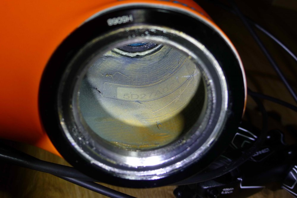

kamar59 Napisano 10 Marca 2018 Autor Napisano 10 Marca 2018 W środku gazeta poklejona ;-) Ciekawe co to za numer nie pokrywa się z numerem ramy.
