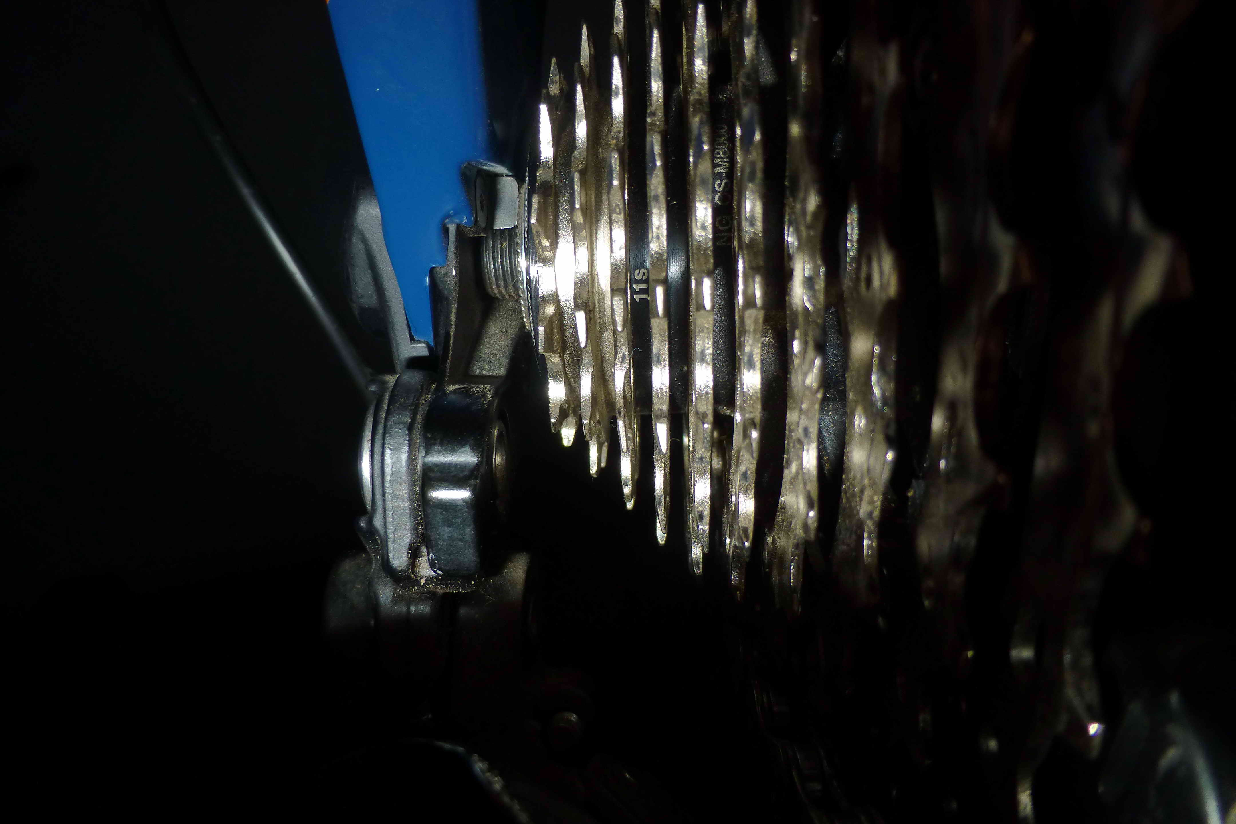

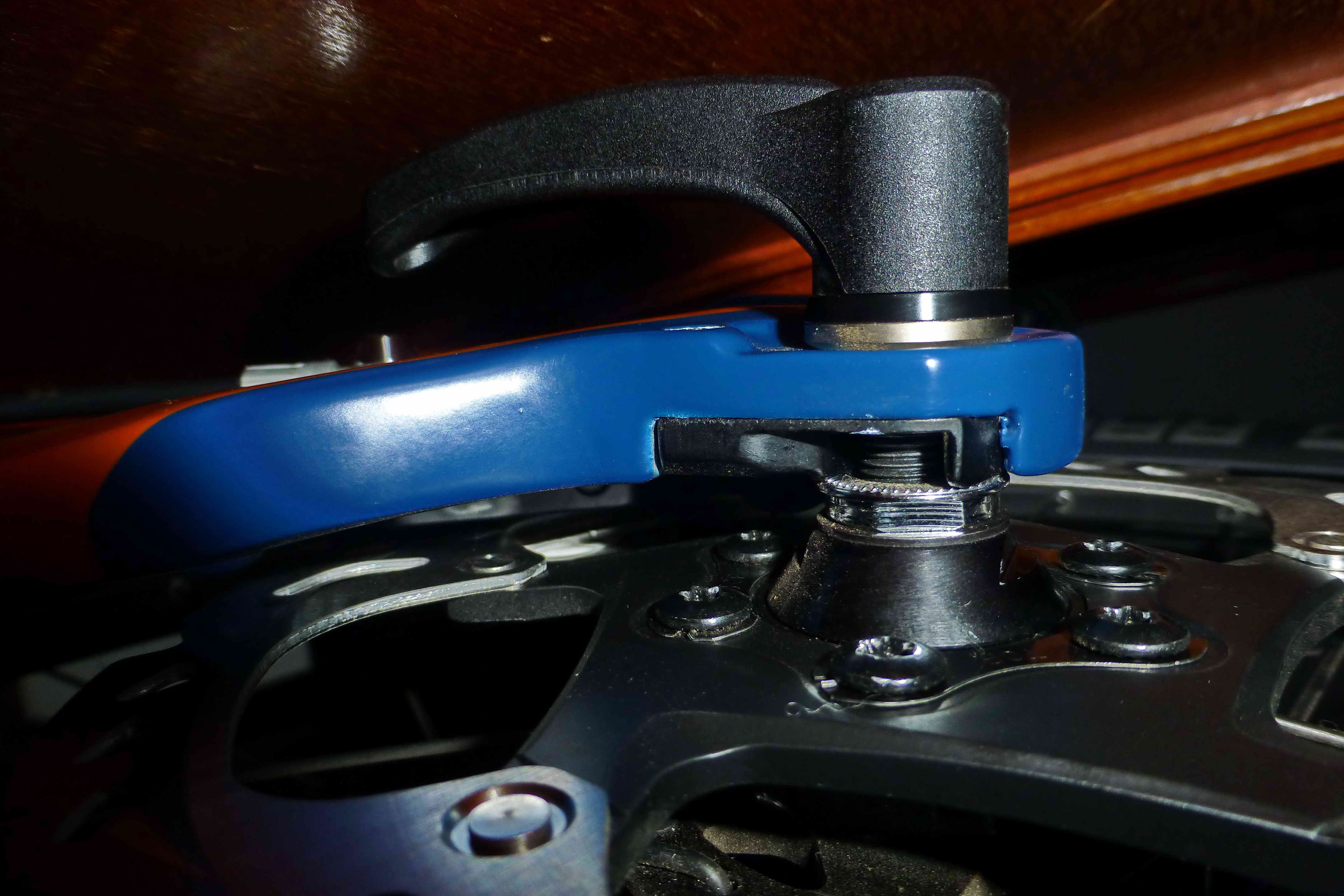

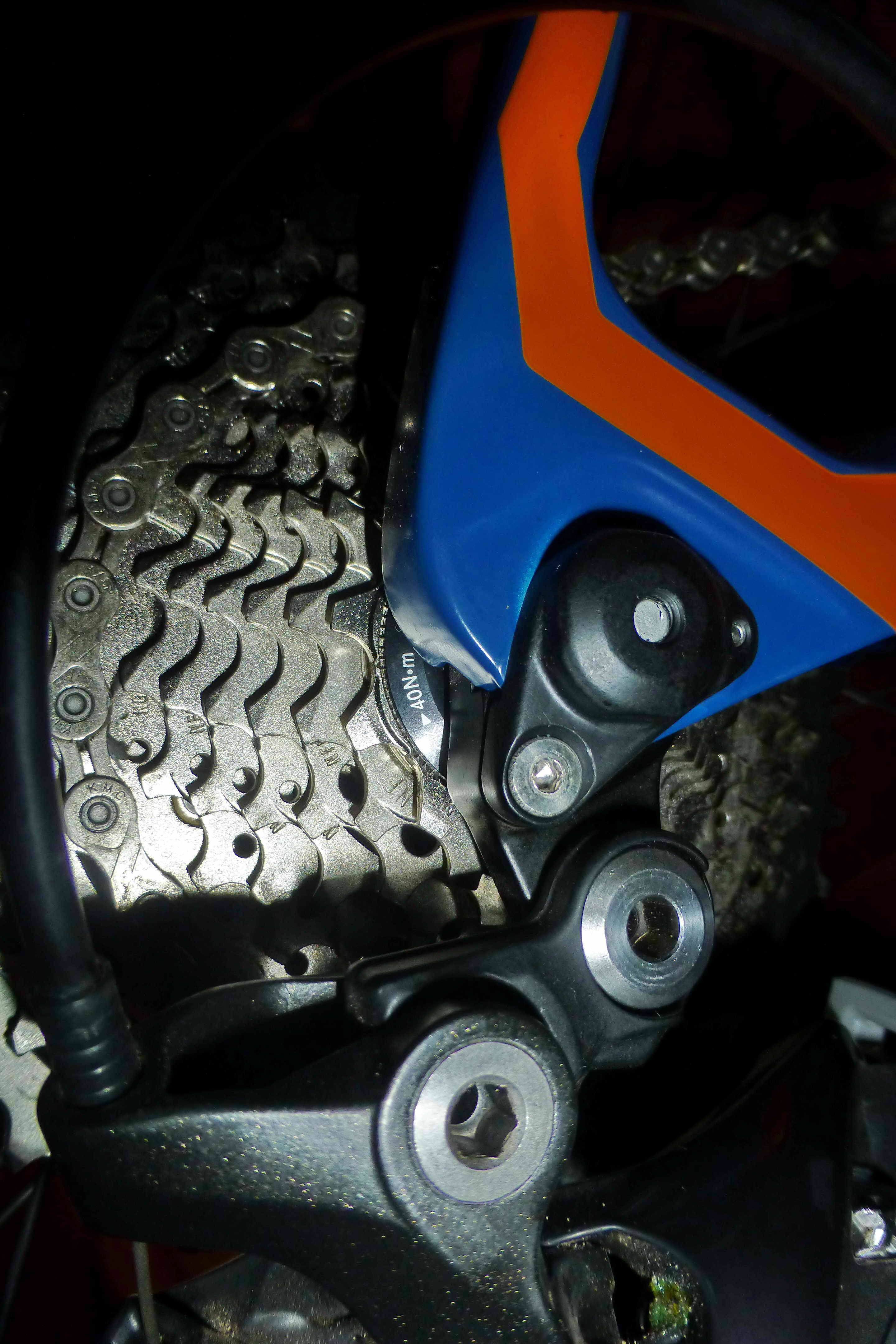

kamar59 Napisano 7 Marca 2018 Autor Napisano 7 Marca 2018 Jeden forumowicz kusi mnie kołami w atrakcyjnej cenie, mowa o DT SWISS XM1501 27.5" 15/100 12/142. Jak wiadomo mam tył ramy przystosowany pod 142 mm, aktualnie mam zacisk taki https://www.giant-bicycles.com/pl/zacisk-szpilka-kola-tylnego-giant-rws-135x5mm Ale pod 12x142 muszę dokupić taki https://www.giant-bicycles.com/pl/zacisk--sztywna-os-kola-tylnego-giant-rws-142x12mm bo nie ma go w zestawie z kołami, i taki hak i coś jeszcze jest mi potrzebne żebym nie miał nie niespodzianek przy składaniu? A to tak powinno wyglądać Poprawcie mnie jak coś jest źle. U mnie to tak wygląda aktualnie. Widzicie tą ośkę, jeśli to można tak nazwać tą gwintowaną i w nią wchodzi ten zacisk cienki pręt, to ona zostaje i wkładam w nią wkręcam 142mm?
Dokumosa Napisano 7 Marca 2018 Napisano 7 Marca 2018 Potrzebujesz jeszcze oś (100-200zł). Ew. taniej wyjdzie skonwertować tył w tych kołach na 10x135. Widzę, że jednak oś już uwzględniłeś... więc nie potrzebujesz nic więcej.
Mod Team KrissDeValnor Napisano 7 Marca 2018 Mod Team Napisano 7 Marca 2018 Tylko jaki jest sens iść w półśrodek, skoro rama jest pod 142x12 ? Najpierw niech kolega pojeździ na tym co ma i sprawdzi, czy mu sztywności nie brakuje, a potem ewentualnie kombinuje. Możliwości są dwie : śmigać tym co jest i za jakiś czas coś wymienić, albo od razu na starcie to zrobić - póki rower nówka. Decyzja w rękach ( i głowie ) autora, ale widzę, że głowa nie ma lekko, oj nie
zaq49 Napisano 7 Marca 2018 Napisano 7 Marca 2018 Do konwersji potrzebujesz tego co pokazałeś. Właśnie przerabiam ten temat w swoim Anthemie. Zmiana kół giantowskich na xm1501, do tego lekkie dętki. Jestem mocno ciekaw na ile usztywni się tył po zmianie ośki na 12/142.

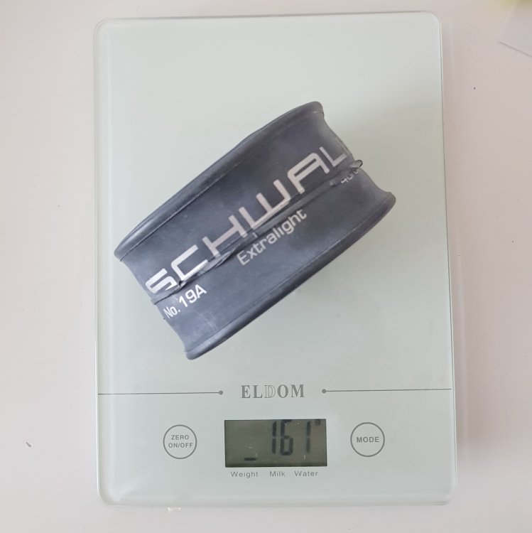

zaq49 Napisano 8 Marca 2018 Napisano 8 Marca 2018 Aukcje nie moje Dętki to Schwalbe sv 21a, podobno ważą 140g. Oryginalnie mam założone Maxxisy po 185g. Do tego muszę zamontować karbonową sztycę i kierownicę i kupić jeszcze raz jakiś lekki mostek, bo najprawdopodobniej gość na Allegro mnie porobił i się towaru nie doczekam...

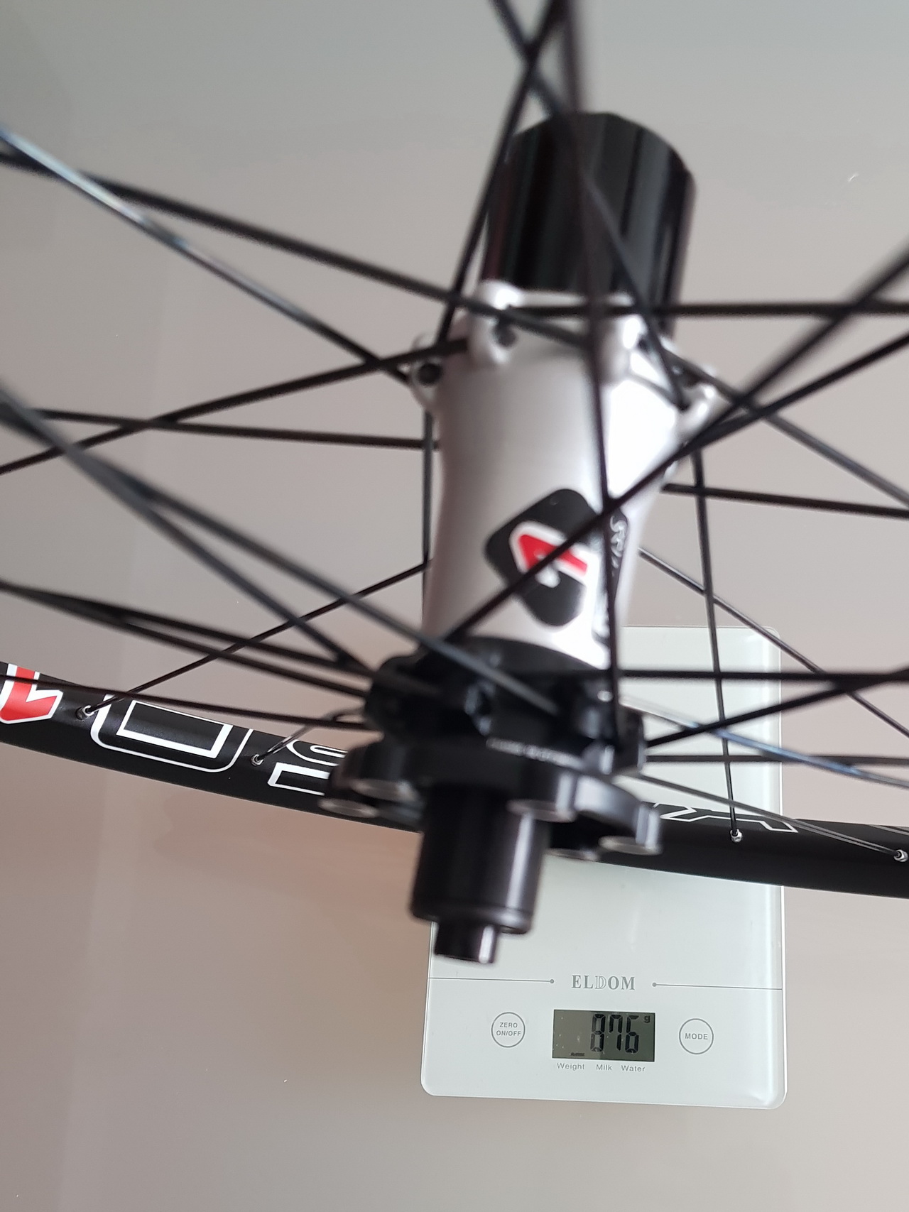

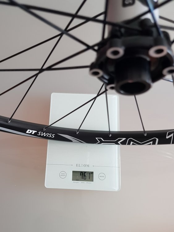

Dokumosa Napisano 8 Marca 2018 Napisano 8 Marca 2018 Odnośnie SV21A jakieś selecty może będą ważyć około 150. Ważyłem ostatnio kilka szt. i żadna nie schodziła ze 160g a nawet bywało bliżej 170 (zwykłe conti typowo 250 a miałem w łapkach vittorię co ważyły ~300g). Gdyby ktoś chciał się pozbyć tych P-XC2 to walcie do mnie na priva. Masa "tych" XM1501 poniżej... wychodzi, że fabryczne P-XC są jedynie ~260g cięższe na komplecie, przy czym najwięcej na piaście tył.
zaq49 Napisano 8 Marca 2018 Napisano 8 Marca 2018 Różnica w wadze w moim przypadku to jakieś 330g. Te na zdjęciach to albo z wentylami albo jakieś ciężkie sztuki. Dla samej wagi to zmiana nie jest tak oczywista, nawet za cenę 1200, ale przy okazji zmieniłem rozmiar osi z tyłu i liczę jednak ba więcej korzyści niż tylko niższa masa Z dętkami to ciekawa sprawa, bo na kartoniku widnieje 135g więc ponad 160g to jakieś +20%, a to jednak znaczna rozbieżność. I widziałem zdjęcia na wadze - 139g. Może coś starszego, a świeży wypust waży faktycznie sporo więcej...

cervandes Napisano 8 Marca 2018 Napisano 8 Marca 2018 Kurczę, 150g, może i ja powinienem o dętkach pomyśleć... Póki co wciągnąłem na te same kółka Mezcale TNT, uszczelniły się bez mleka. Jeszcze jakiś czas rower będzie budowany więc nie było sensu zalewania. Co mi się w mleku nie podoba to to, że skazuję się na tę konkretną oponę przez dłuższy czas. Gdybym chciał walnąć jakąś traskę mega na szuterkach czy asfalcie to fajnie byłoby móc wsadzić jakiegoś Hurricane czy innego Double Fightera. I tu przewaga dętki jest spora... Te cienkie dętki są równie trwałe i odporne co normalne? Poza oczywiście snejkiem.
gtb Napisano 8 Marca 2018 Napisano 8 Marca 2018 Teraz, cervandes napisał: Te cienkie dętki są równie trwałe i odporne co normalne? Mam od 2 sezonów Schwable extra light (26" w kole 27,5") i nie widzę żadnej różnicy względem standardowych , zero kapci i ubytków ciśnienia , tyle że mają ze mną dość lekko (63kg).
Dokumosa Napisano 8 Marca 2018 Napisano 8 Marca 2018 Jak nie mają jakiegoś defektu fabrycznego to jest z nimi wszystko ok. Aczkolwiek zdarzało się sporadycznie, że się rozlazły na zgrzewie. Jeśli chodzi o odporność na przebicie to jak opona nie ochroni to żadna dętka nie wytrzyma. Odnośnie masy to całkiem możliwe że zależy od fabryki z której pochodzą bo różnią się nawet nieco optycznie (inaczej zgrzewane, inna wielkość nadruku ma samej dętce, inny odcień zaworu presta) w stosunku do tych co miałem poprzednio. No i specjalnie tym się nie przejmuję bo użytkuję z gumami ważacymi 845g przód i 730g tył. Koła na zdjęciach ważyłen bez zaworów tylko z faktyczną taśmą. Edit: Panowie, z...em masy dot. dętek podałem dla SV19A - to dętka uniwersalna 27,5-29 extra light. Tym samym SV21A musi być nieco lżejsze.

zaq49 Napisano 8 Marca 2018 Napisano 8 Marca 2018 @Dokumosa coś ciężkie te Twoje kółka. Moje ważą odpowiednio 860g i 746g, oczywiście z taśmą i bez wentyla. No chyba że są aż takie przekłamania wagi, znaczy się urządzenia Opony 523 i 514g. Dętki zważę prawdopodobnie w sobotę, bo mam zamiar zabrać się za przełożenie kół. Schwalbe jednak trochę tańsze, ale różnica właściwie do pominięcia.
Alsew Napisano 8 Marca 2018 Napisano 8 Marca 2018 4 minuty temu, zaq49 napisał: @Dokumosa coś ciężkie te Twoje kółka. Moje ważą odpowiednio 860g i 746g, oczywiście z taśmą i bez wentyla. No chyba że są aż takie przekłamania wagi, znaczy się urządzenia Bo wagi to trza kalibrować co jakiś czas
Dokumosa Napisano 8 Marca 2018 Napisano 8 Marca 2018 +/-10g na kole to i tak bardzo dobra tolerancja. A wagi kuchenne pewnie też robią z +/-5%.
