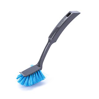

Arni220 Napisano 14 Czerwca 2017 Napisano 14 Czerwca 2017 Tak jest, można wszystko ale z umiarem, dla tego na samym początku napisałem, co jakiś czas zajrzeć do piasty i bębenka czy coś złego w środku się nie dzieje. Może być raz na miesiąc, może raz na dwa w zależności jak często myjemy i jak mocno syfimy rower, ale zaglądać trzeba, bo potem są takie kwiatki jak kolega opisuje. W marketach za 5zł sa takie szczotki do mycia garów, ich sztywne włosie świetnie nadaje się do czyszczenia kasety: https://www.garneczki.pl/galeria/320x320/s/z/szczotka-do-mycia-naczyn-plastikowa-york-szwedka-niebieska.jpg
Gość Napisano 14 Czerwca 2017 Napisano 14 Czerwca 2017 Tak apropo szczotek, ostatnio chyba w Auchan widziałem szczotkę do kasety za 10 zł. Coś takiego: Tyle że tam szczotka i "skrobaczka" były jako dwa oddzielne elementy, oczywiście cena za komplet. Do teraz się zastanawiam dlaczego tego nie kupiłem za taką cenę
Ychu Napisano 14 Czerwca 2017 Napisano 14 Czerwca 2017 Ja widziałem w netto zestaw cały kiedyś za 15 zł i też nie wiem czemu nie kupiłem [emoji14] Wysłane z mojego SM-G361F przy użyciu Tapatalka
Dokumosa Napisano 14 Czerwca 2017 Napisano 14 Czerwca 2017 Te szczotki co pokazaliście słabe są. Najlepsze są wyciory do broni (powszechnie dostępne do wyboru do kolooru od mosieżnych po syntetyczne i przede wszystkim cena nie jest z kosmosu). Oraz sznurek np.: sznurek_do_czyszczenia_kasety_gear_floss_20szt Aczkolwiek dokładnie taki sam sznurek można kupić do czyszczenia broni i będzie ze 2x tańszy. Takim zestawem na sucho efekty są bardziej niż zadowalające.
