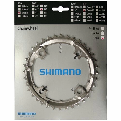

Arni220 Napisano 2 Grudnia 2016 Napisano 2 Grudnia 2016 Trekongowa 36 od korby 48/36/26 https://www.rowerystylowe.pl/images/zebatka_rowerowa_shimano_przednia_3236_deorelxxt/3/25391/700/500/0 Mtb 36 od korby 36/22 http://www.bikestacja.pl/media/catalog/product/cache/1/image/fc9bdb1ca6a9c1512dd854f5b38daa2a/t/a/tarcza-36-zebow-shimano_6590.jpg

marcinusz Napisano 5 Grudnia 2016 Napisano 5 Grudnia 2016 Tytułem uzupełnienia: koronki 36 rzeczywiście są różne. Ja jeździłem na dwóch. Najpierw miałem taką, która spełnia rolę zębatki środkowej w trójblacie, coś w tym stylu: http://picclick.co.uk/Deore-m510-36t-chainring-9-speed-9sp-new-122105680322.html#&gid=1&pid=1 A potem miałem (a właściwie nadal mam) zewnętrzną koronkę 9sp z korby SLX lub Saint 2x9 - takie coś: http://www.moruyabicycles.com.au/contents/media/l_Shimano%20Saint%20Chainring%2036T.jpg Nie jestem pewien, ale test raczej robiłem przez dołożenie 44T do 36/22 z tą pierwszą "środkowa" zębatką. Jakoś tak było, że chciałem na krótko przywrócić trójblat i wtedy po prostu dołożyłem 44T i nie zadziałało. Dlatego odradzam. Próba nie będzie wymagała sięgnięcia do portfela, ale na 99% stracisz czas, tak jak ja kiedyś. Natomiast 36/22 w połączeniu z resztą napędu 3x9 (korba i przerzutka) może cierpieć na problem ocierania na skrajnych biegach. U mnie to nie był problem, bo mam gripshift z mikroinedksem. Ogranicznik ustawiłem tak, że blat jest obsługiwany w dwóch pozycjach (działa to podobnie jak w szosie - jedno kliknięcie koryguje pozycję przerzutki dla dołu lub góry kasety). Mogę korzystać z całej kasety w połączeniu z blatem bez żadnych hałasów i bez spadania łańcucha poza blat. Co ciekawe - na okres zimowy podmieniam te blaty na komplet 38/24 z korby 2x10. I te blaty też działają bardzo dobrze (na korbie 3x9, z przerzutką od 3x9) a nawet lepiej od tych 9 rzędowych. Mają lepsze rampy, które powodują, że zmiana z przodu jest szybsza i dokładniejsza.

marcinusz Napisano 5 Grudnia 2016 Napisano 5 Grudnia 2016 Ty nie chcesz zmienić młynka na 26z, chcesz pozostać przy 22, a więc nastąpi konflikt i opadający łańcuch ułoży się nieprawidłowo na zębach (dokładnie to na ich szczytach), po czym wypadnie na mufę suportu. Nie nagrywałem kamerą pracy mojej przerzutki, więc nie wiem jak spada łańcuch, ale działa to wystarczająco dobrze. Przy dobrze wyregulowanej przerzutce nie ma prawa spaść na mufę. Jeśli to się dzieje, trzeba poprawić ustawienie ograniczników. U mnie to jest tak, że na mufę spaść nie może i w drugą stronę też, choćbym pchał manetką na siłę. Takie miałem wtedy założenie uproszczenia napędu. Na maksa w jedną stronę mała zębatka, na maksa w drugą - duża zębatka. Do tego 1 klik w dół, żeby nie szurało na blacie w połączeniu z dwoma największymi koronkami na kasecie. Gdybym miał "zwykłą" manetkę bez mikroindeksu, musiałbym zrezygnować z tych dwóch przełożeń lub przynajmniej z tego najbardziej skrajnego i pogodzić się z lekkim ocieraniem na drugiej zębatce. Pobieranie łańcucha z dołu, z koronki 22z też nie będzie idealnie szybkie, ta praca także zostanie zakłócona, choć nie jest tak upierdliwa jak w drugą stronę. Droga na 22 na 36 jest dłuższa niż na 32, ale nie ma co dramatyzować. Nie pamiętam czy po przejściu ze "środkowej" 36 na zewnętrzną 36 dedykowaną do pracy z 22 coś się poprawiło. Dla mnie wtedy najważniejsze było to, że mam wreszcie 36 w czarnym kolorze. Myślę, że zauważyłbym poprawę pracy, gdyby była wyraźna. Taką poprawę odczuwam dopiero z blatami 38/24 10sp., bo one są znacznie lepiej zaprojektowane pod kątem sprawności zmiany biegów. W konsekwencji wszyscy wymienili korby na 2rz Ja nie zmieniłem. Ścigam się na tym swoim kombinowanym napędzie i nie mam problemów, więc jest to jakiś dowód na to, że to działa.
Arni220 Napisano 5 Grudnia 2016 Napisano 5 Grudnia 2016 Droga na 22 na 36 jest dłuższa niż na 32, ale nie ma co dramatyzować. Nie pamiętam czy po przejściu ze "środkowej" 36 na zewnętrzną 36 dedykowaną do pracy z 22 coś się poprawiło. Nie, nie, dramatu nie było w tym kierunku, dramat był w odwrotnym, jednak sama zmiana 22=>36 mogła się delikatnie poprawić przy dedykowanych zębatkach, bo jednak te trekingowe były najczęściej od Deore lub Alivio. Mam jeszcze w domu Deorkę i piny podnoszące są totalnie inne, znacznie gorsze niż w tej SLX. Pamiętam, że bywało, iż łańcuch nie zahaczał o pin i się śliznął na kolejny. Być może wpływ miała też ta niededykowana różnica zębów. Taką poprawę odczuwam dopiero z blatami 38/24 10sp., bo one są znacznie lepiej zaprojektowane pod kątem sprawności zmiany biegów. To nie wykluczone. Teraz jest już korba SLX 36/22 FC-M677, może od niej warto pobierać dawcę na 36z (Y1RM98010)? Cenowo wychodzi na to samo. Nie wiem czy już ktoś ją zakładał, trzeba by dopytać, na pewno jako alternatywę komuś ją proponowałem. Ja nie zmieniłem. Uogólniłem, ale tacy byli. Jeden chłopaczek pisał jako powód, że na korbach 2rz łańcuch spada i takie korby są słabe z tego powodu, a dopiero korba 1rz jest OK. No, tylko jak dopytałem to okazało się, że raz założył zębatkę trekingową, a dwa pozostał przy przerzutce 3rz. To nie miało prawa działać poprawnie, a opinia poszła w świat niestety. Tu będzie podobnie, chłop poskłada i albo będzie twierdził, że działa, bo ma niski próg satysfakcji, albo stwierdzi, że 2rz są be i najlepsze są 1rz na NW. Jedna lub druga opinia pójdzie w świat i ludzie zaczną czerpać z tego zły przykład niepotrzebnie.
