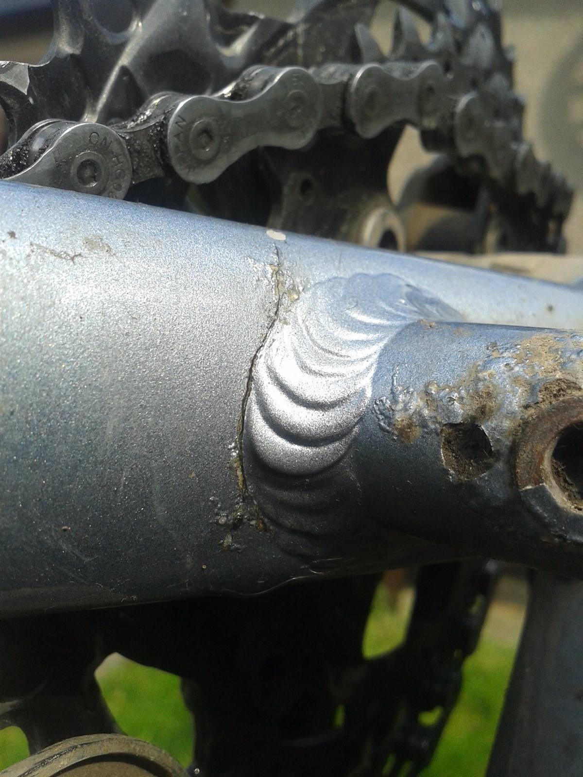

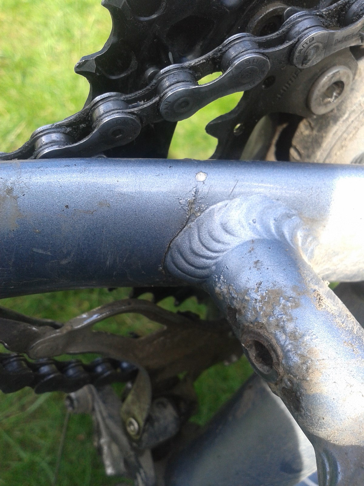

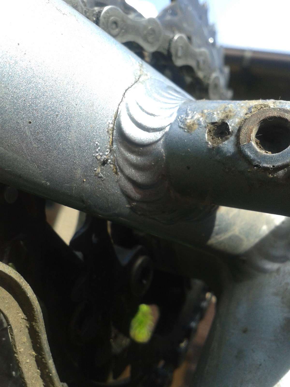

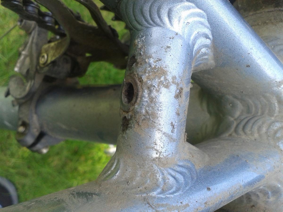

Niedzwiedz1 Napisano 15 Sierpnia 2016 Napisano 15 Sierpnia 2016 Zagwozdka jak w tytule- pęknięcie pojawiło się nieoczekiwanie. W ciasnych zakrętach i przy większym pochyleniu miałem wrażenie, że coś jest nie tak, że rower prowadzi się inaczej, tak jakby stracił na sztywności. Może to kwestia tylnego koła, w którym szprychy zaczynają się sypać, może jestem przewrażliwiony po ostatniej kraksie. Jednak oględziny na postoju pokazały takie pęknięcie dolnych rurek tylnego trójkąta po stronie napędu, przy miejscu wspawania łącznika dolnych rurek, zaczynające się na spawie i idące dalej: Zdjęcia zrobiłem już w domu, bez koła i z rowerem do góry nogami. Następnie zrobiłem przejażdżkę (77km, no ok, nie było to zbyt mądre) i stwierdziłem, że pęknięcie nie idzie dalej, ale jest go trochę i nie wiadomo na jakiej nierówności asfaltu strzeli nieoczekiwanie (albo i na równym asfalcie, jak kierownica niedawno...). (Nie mniej jednak nie wiązałbym tego pęknięcia z tamtym upadkiem, mam wrażenie, że już widziałem je wcześniej, ale miałem wrażenie, że to brudne, albo, że lakier pęka) Sam łącznik też nie wygląda najlepiej: Pojawia się więc pytanie: spawać, czy nie spawać? Rama nie jest dużo warta, to Author Kinetic (Traction) z 2006 roku z przebiegiem prawie 50tys. km. Nie mniej jednak mam zaplanowanych sporo wydatków o jeszcze nie do końca znanej wysokości, więc większe wydatki rowerowe odłożyłbym najchętniej do jesiennych wyprzedaży 2017... Po wygooglowaniu "spawanie aluminium warszawa" wyskoczyła mi taka firma. 18 lat na rynku, mają w ofercie spawanie ram rowerowych i byliby po drodze, a nie po drugiej stronie miasta. Korzystał ktoś? A może macie kogoś godnego polecenia najlepiej w południowo-zachodniej części Warszawy lub okolicach? Czy może lepiej cisnąć ramę w cholerę i kupić coś taniego? Ale czy tania używka nie jest mniej pewna niż dobry spaw?

phoe Napisano 15 Sierpnia 2016 Napisano 15 Sierpnia 2016 Nie zespawasz tego tak, żeby ta rama była w 100% pewna już, trzymać się po spawaniu będzie, ale jak długo tego nikt ci nie powie.Nie chce nic mówić, ale tą fotką ramy zespawanej co się oni chwalą na stronie, to nie usunęli nawet lakieru przed spawaniem... słabo to o nich świadczy.
Hetman Napisano 16 Sierpnia 2016 Napisano 16 Sierpnia 2016 NOPE. Tego nie ma jak spawać w tym miejscu, musiałbyś wspawać wzmocnienie i to dość konkretne. Potem obróbka cieplna, żeby nie pękało... Tylko jeśli masz nie wiadomo jaki sentyment do tej ramy i możesz rzucić konkretne pieniądze.

phoe Napisano 20 Sierpnia 2016 Napisano 20 Sierpnia 2016 Za parę zł nikt kto dobrze spawa tego typu rzecz tego nie zrobi, ramę w miejscu spawania trzeba wyczyścić z lakieru + odtłuścić + naspawac na to jakieś wzmocnienie, nie da się cieniowanej rurki która strzeliła w pół tak po prostu zespawać jak ma to trzymać dobrze.

Arni220 Napisano 26 Sierpnia 2016 Napisano 26 Sierpnia 2016 Żadnego spawania, zdemontuj i sprzedawaj fanatykowi za puszkę piwa. Takie spawy trzeba odpuścić po spawaniu, to trudniejsza robota niż samo spawanie. Ta rama pękła przy spawie, zresztą jak większość innych. Tu jest problem. Zwykła firma krzak tego nie zrobi, szkoda ryzykować zdrowie. Za 500zł znajdziesz Accenta, to niejestdrogo jak na nową ramę.

Arni220 Napisano 26 Sierpnia 2016 Napisano 26 Sierpnia 2016 Bo nikt nie odpuszczał przecież tak małego spawu. W fabryce idą całe, pospawane ramy do pieca czy kąpieli, a tu nikt tego nie zrobi. Normalne elementy alu używane w jakiejś budowlance, nie są narażone na tak intensywne drgania, a i pewnie nie są z tak cienkościennych rurek. Zauważcie, że 90% pęknięć ma miejsce przy spawie, po spawaniu pękają bardzo często już same spawy, bo nie zmieniono struktury metalu. Taki cytat: Z tym spawaniem to jest poważny problem. Rowery "porządnych" marek używają zazwyczaj aluminium typ 6061 T6. Jest to wspaniałe aluminium i wspaniale się spawa. Jenak aby podnieść jego wytrzymałość i to o 200- 300% trzeba poddać taką ramę obróbce termicznej zazwyczaj T0, T4 lub T6. Muszę również wspomnieć, że typ 6061 T6 traci połowę swojej ogólnej wytrzymałości po procesie spawania. W wyniku czego po zakończeniu spawania należy ramę poddać procesowi odpuszczania, który powoduje powrót materiału do jego poprzedniej wytrzymałości, czyli mamy problem bo takiego procesu nigdzie nie powtórzymy. Airplane 7005, stop Al – Zn – Mg 4–5 dni po spawaniu stabilizowanie struktury przez 6 godz. w temp 90°C następnie podwyższenie temperatury do 160°C na 4 godz "
