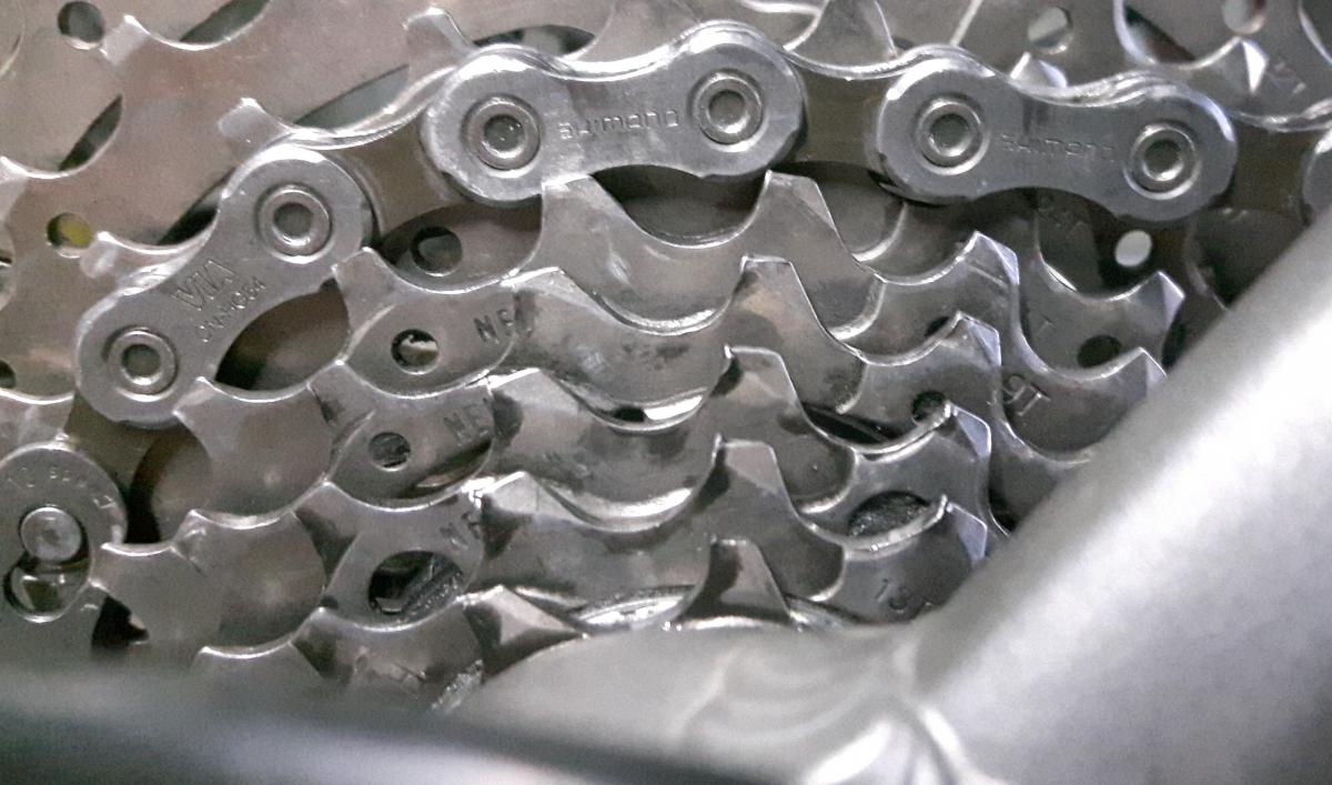

TheJW Napisano 9 Czerwca 2016 Napisano 9 Czerwca 2016 Cześć, Jak zwykle zwracam się do Was z problemem. Po przejechaniu 2150 km stwierdziłem, że najwyższy czas wymienić łańcuch (CN HG-54, jeździł od nowości). Oczywiście gdy tylko o tym pomyślałem - zaczął przeskakiwać na 11t. Zamówienie, dostawa, jest - CN HG-95. Wyszejkowany, wypucowany (cały napęd), zakładam. Zapewne domyślacie się, co było potem... Przechodzę zatem do sedna: Czy jest sens inwestowania w kasetę CS-M771 + 2 kolejne łańcuchy HG-95 na wymianę co 500 km? Wychodzi ponad 300 zł. A może kupić coś tańszego i eksploatować do zajeżdżenia? Ważę jakieś 90 kg (przez te 2000 km udało mi się zrzucić z 10 kg ) i mam raczej ciężką nogę. Robię tygodniowo ok. 200 km, asfalt, szuter, lasy. Ktoś z Was jeździ na tym zestawie? Jakieś opinie? Pozdrawiam, Dawid

TheJW Napisano 10 Czerwca 2016 Autor Napisano 10 Czerwca 2016 Do nieużywania 11t może bym się przyzwyczaił, ale zajechane są właściwie 3 ostatnie zębatki, a to już raczej jest nie do przeskoczenia przy moim stylu jazdy...Wygląda to tak: Podsumujmy:Kaseta HG62 + łańcuch HG95 do rozciągnięcia, następnie zmiana na KMC X10 lub Campagnolo. Bez zmian łańcucha co 500 km.Kto jest za? Kto przeciw? Co do rozciągnięcia - skąd będę wiedział, że to już? Kupiłem jakiś przymiar Bike Hand za dychę, ale wydaje mi się, że raczej średnio można mu wierzyć...

phoe Napisano 10 Czerwca 2016 Napisano 10 Czerwca 2016 Czemu temu bike hand średnio można wierzyć? Jak 0,75 wskakuje w łańcuch luźno to znaczy że się już zbliża jego koniec, jak 1,0 wskoczyło to łańcuch już złom. Przy drogich kasetach często się łańcuch wyrzuca przy 0,75, ale jak kupisz HG-50 to nie ma to sensu większego. A co do mega drogich kaset że są trwalsze to lol, wystarczy na necie popatrzeć na kasety za 700-1000zł które mają wyrwany 1 ząb, co w kasetach stalowych prawie że nie realne. Co do tego że alu jest trwalsze od stali to nawet się nie wypowiadam, bo to jakaś śmieszna kpina, co do alu zębatek to co najwyżej dokładana 42T jest alu, w każdej innej nie jakiejś mega egzotycznej kasecie jest to stal, ewentualnie tytan, ale dokładane 42T to nie jest zębatka producentów kaset, tylko jakiś Dartmoor, A2Z, HCC itp. Jak zjechałeś 3 dolne zębatki, to własnie jest winny styl jazdy, jeździj kadencyjne, a nie siłowo. 11T to jest w ogóle jako nadbieg tak naprawdę, służy do do pedałowania przy zjazdach itp, a nie żeby jeździć na niej po płaskim, łańcuch się na małych zębatkach zupełnie inaczej układa niż na większych, stąd zużycie też jest większe jak z nich za często korzystasz. Tym bardziej jak nie potrafisz prawidłowo korzystać z napędu nie powinieneś kupować kasety droższej niz 100zł, bo to wtopa kasy. Jeszcze w Shimano możesz dolne koronki osobno kupić i wymienić, ale np topowa kaseta SRAM'a kosztuje około 1000zł i jest 1 elementowa. Mało tego co do 11T, cześć kaset szosowych ma np stopniowanie 25-12, czyli bez 11T. I jeszcze co do trwałości droższych kaset: http://weightweenies.starbike.com/forum/viewtopic.php?t=118879&start=180 - tutaj Dura Ace co się rozleciał http://forums.mtbr.com/sram/broken-pg-990-cassette-401903.html - a tu SRAM'ek. http://ridemonkey.bikemag.com/threads/cool-broken-parts.273981/ - kolejny SRAM'ek, a kawałek niżej XT od Shimano. Co do HG62 + 1 Łańcuch HG95, to możesz tak zjechać oba elementy, na dobre 3k km powinno wystarczyć zanim zacznie cokolwiek przeskakiwać. Jeszcze jest inna opcja, jak tylko na 11T przeskakuje, a już kupiłeś ten kijowy łańcuch Shimano, to wymienić póki co tylko 11T, lub ja lekko pilnikiem wyrównać.

TheJW Napisano 10 Czerwca 2016 Autor Napisano 10 Czerwca 2016 Rozważałem opcję ponownego założenia HG50, odrzuciłem ją, ale biorąc pod uwagę Wasze wypowiedzi - chyba pozostanę przy tej koncepcji. Zobaczę, jak szybko zużyje się przy "lepszym" łańcuchu. Inną kupię najwyżej następnym razem, wtedy już pewnie razem z nową korbą. Co do stylu jazdy: najczęściej wykorzystywane przełożenia to 32-11/13/15 i na takich jeździ mi się najlepiej. Z przodu właściwie łańcuch ze środka nie schodzi. Jak musiałbym jeździć, żeby pominąć wykorzystywanie najmniejszych zębatek? 42-17/19? Zamacham się przecież... @phoe - najbardziej przeskakuje na 11 i 13t. Na starym łańcuchu da się jeszcze ujechać, chociaż po jego zdjęciu i ponownym założeniu jest gorzej, nie chodzi już tak, jak sam się ułożył.
phoe Napisano 10 Czerwca 2016 Napisano 10 Czerwca 2016 No na 11T nie możesz jeździć, bo ja zjedziesz bardzo szybko(co się stało w twoim przypadku), jak w korbie blat 42T jest za duży do twojego stylu jazdy to wypadało by go wymienić na mniejszy. Napędy 3x10 są dużo mniej elastyczne od dobrze dobranego 2x10, bo jest własnie problem że nie wiadomo na którym blacie z przodu jeździć, czy środkowym czy największym. A jak przeskakuje na 11T i na 13T, to lepiej kasetę całą wymienić, bo 1 koronka to koszt około 20zł. Ja mam korbę 36/24 + kasetę HG50(11-36) i praktycznie tylko na podjazdy używam z przodu mały blat, tak to na dużym jeżdżę, a 11T z tyłu dosłownie tylko z górki jak jadę żeby się rozpędzić do 50km/h i wyżej używam, nie ma potrzeby, na płaskim przy korbie tylko 36 częściej na 11T jeździć. Nawet rzadko mam z tyłu 13T wrzucone, bo na MTB i tak nie jesteś w stanie jechać po płaskim 30km/h i wyżej. Ty masz Kross'a R6? ja bym przeszedł na napęd 2x10 na twoim miejscu. 42 z przodu to jest sporo za dużo w MTB i nie potrzebne cudo tym bardziej przy kołach 27,5.
