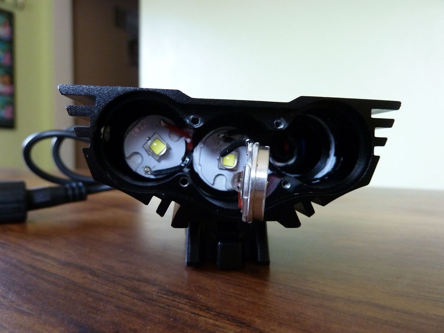

TheThunder Napisano 24 Maja 2015 Udostępnij Napisano 24 Maja 2015 Witam.Odkop, ale aktualny Bardzo mi się spodobała ta lampka rowerowa ( nie ze względów wizualnych ) i jestem chętny na jej kupno.Czy w oryginale tej lampki Solarstorm x2 trzeba wymieniać bądź cokolwiek grzebać przy pigułach, bądź w jakikolwiek sposób ingerować w chłodzenie? Podkreślam - pytam o oryginał, oferowany na All... w okolicach 140 - 160zł przez użytkownika będącym zlinkowanym przez stronę solarstorm.pl Czytałem również coś o X3 ,że tam nawet w oryginale LED'y "wiszą w powietrzu" oraz, że X3 to bezsens, bo sterownik i tak nie wydusi z siebie więcej niż bodajże 2,1A,- czyli jak na dwie diody, a są trzy. Z resztą zanim się o tym dowiedziałem, to zaśmierdziała mi jedna informacja podawana przez producentów - otóż do X2 i X3 dają w standardzie identyczne pakiety Li-Ion a wszędzie podawany czas pracy X2 i X3 na tych akumulatorach jest taki sam ... Więc chyba z tym sterownikiem coś jest na rzeczy - 3 LED'y sumarycznie dostają taką samą moc jak 2 w X2...Odgórnie zaznaczam, że ich konsumpcja energii/czas działania mnie nie rusza, bo siedzę trochę w elektronice i ogniw 18650 na własny użytek mi nie brakuje, żeby samemu zmodzić pakiet jak planuję 8,4V 8 - 9,5Ah i odpowiednią ładowarkę do tego. Także kończąc moje pytanie -jeszcze raz - mówimy tylko o oryginalnych.Pozdrawiam! Odnośnik do komentarza Udostępnij na innych stronach More sharing options...

Mr. Dry Napisano 2 Września 2015 Udostępnij Napisano 2 Września 2015 Pal licho przesyłki z Azji. Ja swoją x3 kupiłem od gościa na All za niecałe 100PLN z przesyłką. Od koleżki wziąłem X2 i jego lampka lepiej świeci. Problem w tym, że moja po dosłownie paru wyjazdach zaczęła padać. Winą było chyba przegrzanie bo diody zaczęły się odlutowywać czy cuś takiego. Nie jestem elektronikiem, wiem tylko tyle co mi powiedział koleżka. Lampka włączona na maksa zamiast 12 wat pobierała niecałe 5. Koleżka coś tam posmytłał, dał pastę przewodzącą i tyle. Wszystko działa ino po tym zabiegu jest pewien problem. Włączając lampkę powinno być: minimum, średni, maks i wyłączenie. Teraz nie zawsze tak mam. Często jest tak, że włącza się na średnim, później max i wyłączenie albo po maksie znów na minimum, średni i dopiero wyłączenie. Cały pakiet kombinacji. Zależy jak jej się zachce.Czasem wk$%#wia ale idzie z tym żyć. Odnośnik do komentarza Udostępnij na innych stronach More sharing options...
Kiciok Napisano 2 Września 2015 Udostępnij Napisano 2 Września 2015 Z tego co widziałem, większość X3 nie ma żadnych piguł. Diody są na cienkiej aluminiowej płytce wciśnięte w body... i to wszystkie 3 na jednej http://i111.photobucket.com/albums/n147/garrybunk/SolarStorm%20X3%20Bike%20Light/P1020028_zps75a3d42c.jpg~original To jeszcze pół biedy... ale jak trafisz na taką http://fcdn.mtbr.com/attachments/lights-night-riding/945946d1418334566-solarstorm-x3-xm-l2-u2-x3_06.jpg Przykro... Odnośnik do komentarza Udostępnij na innych stronach More sharing options...
