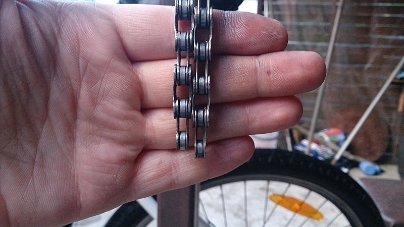

Jeżdżę. Czyszczę. Shakuję. Smaruję. Zmiana łańcucha na kolejny po 700km. Łącznie każdy z nich odbył dwa cykle, czyli mają najechane po 1400km każdy poza pierwszym z lewej, który jest nowy.
I od lewej: KMC Z92, Shimano HG50, KMC Z51, Shimano HG40
W mojej ocenie najgorzej się spisuje HG40. Pomijając fakt wyciągnięcia jest najbardziej sztywny i najgorzej znosi krzyżowanie. KMC Z51 mimo, że tak samo rozciągnięty to pracuje bardzo kulturalnie i cicho. HG50 wyciąga się o wiele wolniej i moim zdaniem jest dość rozsądną opcją. Aktualnie założyłem nowy KMC Z92 i rzecz jasna zdam relację z wyniku za jakiś czas.
Może obrazek przekona zastanawiających się nad dołożeniem tych kilkunastu złotych do HG50 :)
Pozdrawiam!
  • Mod Team
Z51 to Ug51, to ten sam łańcuch, wynika ze ten egzemplarz jest lepszy od HG40 :D
Skoro pierwszy jest nowy, to powiem że mój connex800 po 5000km rozciągną sie o 3/4 tego co  hg40 :P
Dlaczego Z51 jest lepszy od HG40? Na zdjęciu wydaje mi się, że dobrze widać, że jednak Z51 rozciągnął się najbardziej. Jeśli nie końcówkę to porównaj długość jedno ogniwo wyżej.

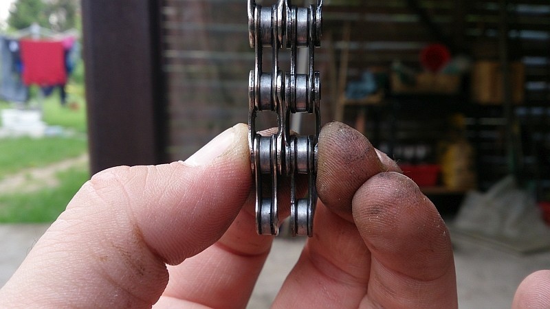

Update. Bo może ktoś rozważa zakup KMC Z92.
500km przejechałem.
Po lewej Z92 500km na asfalcie, Finish Line DRY co 50-80km. Po prawej HG50 1400km. To by było na tyle jeśli chodzi o opisy sprzedawców na allegro "jak HG50"
  • Mod Team
Źle nie napisali :D na zdjęciu do złudzenia przypomina hg50 :D hie hie :D

No to kolejny updacik, KMC Z92 po kolejnych 200km, czyli kawałeczek względem poprzedniego zdjęcia.
I teraz mamy: HG50 po lewej, 1400km
                      Z-92 po prawej, 700km
KMC właśnie został umyty i wrzucony do pudła ze śmieciami rowerowymi. Może kiedyś na dojechanie kasety zagości u mnie w rowerze, ale zdecydowanie więcej go nie kupię.
