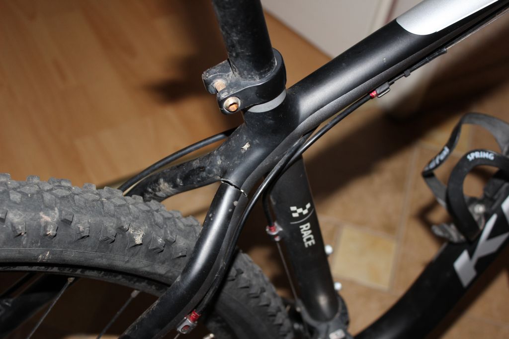

stan1 Napisano 8 Września 2013 Napisano 8 Września 2013 witam dzisiaj to jest 8 września własnie pękła mi rama w Krossie B6 2012 r. czyli wstępuję do "fanów firmy Kooss" zobaczymy jak z gwarancją będzie rama mi pękła w górnej części tylnego trójkąta pod siedzeniem w najbliższym czasie zamieszczę zięcie. Pozdrawiam

stan1 Napisano 13 Września 2013 Napisano 13 Września 2013 Zero odzewu. Pewnie mu "odpękła", albo nie wie jak napisać "za daleko wysunąłem sztycę". Witam Brak odpowiedzi nie znaczy, że wydarzenie nie miało miejsca a jak coś pękło to nie może "odpęknąć" to tak na marginesie. Sprawa jest prosta ostatnio nie miałem czasu i byłem bez dostępu do sieci no i nie wszyscy siedzą dzień i noc przy kompie A po za tym we wtorek oddałem rower do reklamacji i jest u producenta czyli firmie Kross do czasu załatwienia reklamacji nie chciałbym pisać o szczegółach. Powiem tylko tyle że sam moment pęknięcie ramy nie zauważyłem usłyszałem tylko silny stuk tak jakby kamień poderwany przez przednie koło uderzył w ramę dopiero po zakończeniu jazdy inna osoba zwróciła mi uwagę na pękniecie ramy, to tak pokrótce a zięcie zamieszczę na pewno bo zrobiłem ich kilka. Pozdrawiam niedowiarków

stan1 Napisano 13 Września 2013 Napisano 13 Września 2013 Witam ponownie a oto obiecane zięcia Pozdrawiam

roge Napisano 13 Września 2013 Napisano 13 Września 2013 Kross powinien płacić za nie wstawianie takich zdjęć. Ktoś coś mówił o za daleko wysuniętej sztycy?
Rulez Napisano 13 Września 2013 Napisano 13 Września 2013 Witam ponownie a oto obiecane zięcia Pozdrawiam Teraz niech "Kefir92" błyśnie jakąś złotą myślą o sztycy

blebnik Napisano 13 Września 2013 Napisano 13 Września 2013 Witam ponownie a oto obiecane zięcia Pozdrawiam Ciekawe pekniecie, bo nie jest w "standardowym" miejscu, tzn. dole trojkata ale na gorze. Czy znasz okolicznosci powstania pekniecia? Ew. czy mozesz sie pochwalic orientacyjna waga? Pytam, bo zastanawiam sie, na ile 'za cienko' zrobiono ta rame.
stan1 Napisano 13 Września 2013 Napisano 13 Września 2013 Ciekawe pekniecie, bo nie jest w "standardowym" miejscu, tzn. dole trojkata ale na gorze. Czy znasz okolicznosci powstania pekniecia? Ew. czy mozesz sie pochwalic orientacyjna waga? Pytam, bo zastanawiam sie, na ile 'za cienko' zrobiono ta rame. Witam Tak jak pisałem momentu pęknięcia nie zauważyłem, na zjeździe usłyszałem mocne jakby stuknięcie (podobne do uderzenia kamienia o ramę) ale zjechałem do końca tylko w pewnym momencie zaczęły mi szwankować przerzutki ale to w tej sytuacji zrozumiałe. Dopiero inna osoba zwróciła mi na to uwagę. tym rowerem zrobiłem od marca 2012 roku ponad 9k km a warzę około 90 kg Pozdrawiam
Kefir92 Napisano 13 Września 2013 Napisano 13 Września 2013 Wypraszam sobie! Kolega opisał to w niefortunny sposób i jak już wcześniej wspomnieliście pęknięcie w "niestandardowym miejscu". Kompletnie gdzie indziej wyobrażałem sobie to pęknięcie. Podejrzewałbym tu raczej zmęczenie materiału. Waga okej, tylko rower ma w kołach 9 tys. Wszystko wyjeździłeś pewnie w cięższych warunkach? Z drugiej strony jestem pod wrażeniem, że pękło i jeszcze na tym jechałeś nie zauważywszy nic. Tak czy inaczej, jeżeli Kross nie przyjmie Ci tej reklamacji, ciężko mi ich będzie bronić.
Schwefel Napisano 13 Września 2013 Napisano 13 Września 2013 Lepiej zamilknij w tym temacie bo kompromitujesz się do reszty Zmęczenie materiału po 9tys.km? No to Kross wyznacza nowe standardy, jeden sezon jazdy i kupno nowej ramy. Ciężkie warunki? Przecież to jest seria Race, więc chyba powinna być pod takie warunki zaprojektowana.
