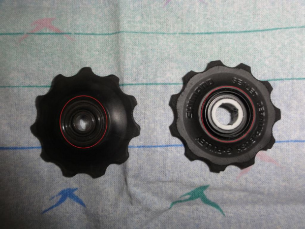

AXE95 Napisano 8 Listopada 2012 Napisano 8 Listopada 2012 Witam, wziąłem się za czyszczenie mojego roweru. Mam pytanie czy kółeczka można rozebrać bardziej na części niż jest to pokazane na zdjęciu, jeśli tak to jak to zrobić? Zdjęcie:
Mod Team Pixon Napisano 8 Listopada 2012 Mod Team Napisano 8 Listopada 2012 Możesz jeszcze wypchnąć tą srebrną tulejkę, która jest widoczna na kółeczku po prawej stronie. Nic więcej już z tym nie zrobisz.
Fenthin Napisano 8 Listopada 2012 Napisano 8 Listopada 2012 W górnym masz łożysko ślizgowe, więc nie ma co rozbierać. W dolnym maszynowe, więc pewnie jakoś da się to rozłożyć na części jak każde inne. Pytanie, czy później będziesz w stanie złożyć to z powrotem.
Mod Team Puklus Napisano 8 Listopada 2012 Mod Team Napisano 8 Listopada 2012 Mi to nie wygląda na maszynowe.
AXE95 Napisano 8 Listopada 2012 Autor Napisano 8 Listopada 2012 Udało mi się wyciągnąć jeszcze 2 uszczelki w kółeczku w którym jest łożysko ceramiczne. Swoją drogą ceramikę się raczej używa w hamulcach ze względu na duże opory toczenia...

AXE95 Napisano 8 Listopada 2012 Autor Napisano 8 Listopada 2012 Troszeczkę źle to napisałem. Chodziło mi o to że te łożyska ceramiczne właśnie ciężko się toczą przynajmniej tak jest w mojej przerzutce.
Fenthin Napisano 8 Listopada 2012 Napisano 8 Listopada 2012 To znaczy, że łożysko dogorywa. Ceramikę stosuje się po to, by opory były mniejsze.

holdegron Napisano 12 Listopada 2012 Napisano 12 Listopada 2012 To kółko z ceramiką kręci się ciężko z dwóch powodów: - jest bardzo pasowne (tolerancja na ceramice jest super mała) - uszczelki są naprawdę szczelne, przez to generują opór. Łożyska ceramicznego w zasadzie nie trzeba smarować, zresztą próba ze smarem stałym skończy się niepowodzeniem - smar zostanie "zeskrobany" przy wkładaniu tulei. Można spróbować lekkiego oleju. Kółko dolne jest na łożysku maszynowym typu RS, czyli uszczelnianym. Kręci się przez to z zauważalnym oporem, ale długo nie złapie luzu. Ja mam nabite ok. 10.000 z tą przerzutką i kółeczka są jak nowe. Czyszczę je tylko raz na sezon. Rob
