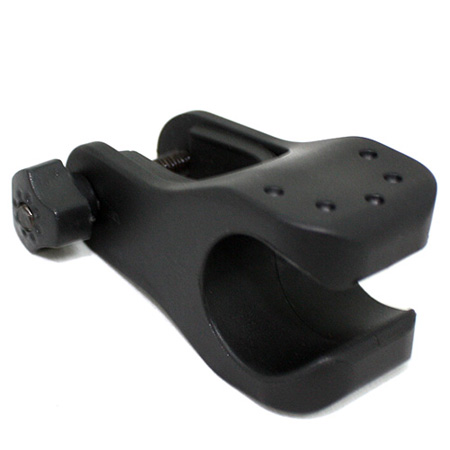

Uchwyty:
Osobiście używam takiego, do C8 i latarka się, nie obraca, nie trzęsie itp.: Podobny, tyle że obracany, także nieźle sobie radzi: Nie polecam natomiast uchwytu wyglądającego tak, ponieważ latarka się w nim trzęsie, i nie spełnia swej roli:

Osobiście używam takiego, do C8 i latarka się, nie obraca, nie trzęsie itp.: http://www.wayjun.co...ight Holder.JPG
Nie polecam natomiast uchwytu wyglądającego tak, ponieważ latarka się w nim trzęsie, i nie spełnia swej roli: http://www.dealextre...c8ee2c4b6d2.jpg
A ja na odwrót nie polecam tego
- Rysuje kierownik tą śrubką z nakrętką podczas dokręcania ociera się o kierownik rysując go gwintem, dodatkowo rdzewieje po pewnym czasie cała brązowa, łatwo tez można zgubić tą małą nakrętkę z tyłu
Polecam ten
nie rysuje kierownika latarka w nim nie trzęsie się, wykonany jest z miękkiej gumy, po zaciśnięciu rzepów latarka nie wysuwa się do przodu ani nie obraca na kierownicy (no chyba ze ma się w ręce tyle co 9 latka)
