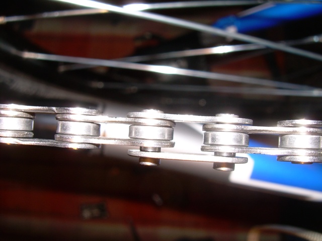

HkwadratC Napisano 11 Marca 2010 Napisano 11 Marca 2010 Elo zakupiłem spinkę i widzę że zła(a pytał się sprzedawca hehe), bo za szeroka chyba i boję się że spadnie hehe jakieś pomysły czy tylko wymiana na węższą? załączam foto dla zobrazowania.
Mod Team Odi Napisano 11 Marca 2010 Mod Team Napisano 11 Marca 2010 Co oni Ci wcisnęli?! Ściągnij zanim napęd uszkodzisz. Pokaż to zdjęcia sprzedawcy i powiedz żeby sobie zupę ugotował z tej spinki.
HkwadratC Napisano 11 Marca 2010 Napisano 11 Marca 2010 No ale ja też się do winy poczuwam troche, gdybym wiedział nie wcisnęli by mi hehe, no na razie nie jeździłem,kupie nową i wymienię, 1.50,- w plecy, ale przyda się może do mamusiny jubilata
grzechu83 Napisano 17 Marca 2010 Napisano 17 Marca 2010 To i ja się podłącze. Kupiłem 2 złote spinki Srama do mojego łańcucha KMC HG-73, 9-rzędowego. Ze wstępnych informacji na forum wynikało, że wszystko powinno ładnie pasować. Jednak po założeniu spinki na łańcuch okazuje się, że jest nieco za luźna. Po pierwsze, spina się i rozpina bardzo lekko, prawie bez oporu, choć szarpałem łańcuchem we wszystkie strony i się nie rozpiął. Po drugie, jest lekko za szeroka. Nacięcia na bolcach wydają się za duże i spinka "chodzi" na nich. Luz nie jest aż taki, jak na foto u kolegi HkwadratC'a, ale jest (ok 0,3-0,4mm). Myślę, że lekkie zaklepanie bolców rozwiązałoby problem, ale nie wiem czy to dobre posunięcie. Dodam, że obie spinki i kombinacje połówek na przemian dają identyczny efekt. Nie testowałem jeszcze w trakcie jazdy i może tak ma być, ale wydaje mi się, że mogłoby (powinno) być trochę lepiej. Widziałem w tym temacie podobny problem, ale nie zauważyłem konkretnej odpowiedzi, więc może wypowiedzą się użytkownicy, którzy to przerabiali.
