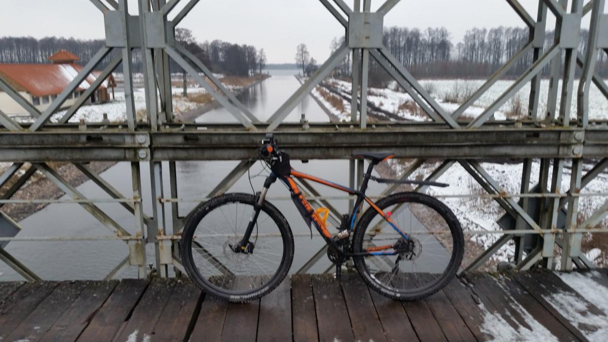

Po tym jak poprzedni rower oparty na ramie Bergamont Revox 2.2(2012) odszedl do krainy wiecznej jazdy ( z powodu pękniecia podsiodłówki ) by wrocic na trasy trzeba złożyć coś nowego. Najważniejsze było to by nie powtórzyć sytuacji, która doprowadziła do pęknięcia, dlatego też szukałem ramy o bardziej "klasycznej" budowie, oraz takiej która bezproblemowo pozwoliłaby na przyjęcie części ze starego roweru. Wybór padł na ramę Force Epigoni w rozmiarze 22,5'', przełożyłem całą resztę i znowu moge jezdzic :)
Duża rama i długi mostek - na jaki wzrost? Jak wygląda wagowo? Ja zakupiłem ramę 20 cali i trochę się obawiam bo w 26-erze miałem 22 cale...
Firefoks, duza rama i dlugi mostek bo mam 198cm, a wagowo rama realnie 1950gram a calosc ( jak w opisie z galerii) kolo 13.3kg. Ja w 26 (kellys scarpe) mialem rame 23.5'' i wygladalem jak  to kumple mowili "jak na rowerze z komunii" , pierwsza rama 29 miala 23'' , ta ma 22.5'', podsiodlowke mam wyciagnieta na 26cm w gore.. Ale to na razie pierwsza jazda byla i mozliwe, ze cos sie jeszcze w kwestii wyciagniecia zmieni.
