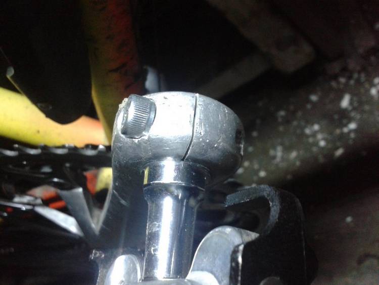

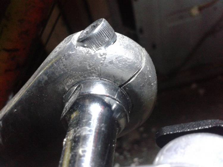

mariano1133 Napisano 18 Maja 2014 Udostępnij Napisano 18 Maja 2014 Witam wszystkich, podepnę się pod temat i dodam od siebie naprawę swojej korby może się to komuś przyda na przyszłość. Chcąc wymienić pedały wykręciłem jeden razem z gwintem więc korba poszła by na śmietnik, ale rower był mi potrzebny na niedzielną wyprawę ok 100km. Więc zrobiłem tak, przeciąłem korbę na górze, prostopadle do przecięcia przewierciłem(najpierw wiertłem 5mm przez całość a potem do przecięcia wiertłem 6mm) i nagwintowałem pod śrubę 6mm . W korbie trzeba było też poprawić gwint którego już nie było, więc znalazłem jakiś stary pedał z prawym gwintem naciąłem go w kilku miejscach tak żeby zrobić prowizoryczny gwintownik, wkręciłem go do końca i zacisnąłem śrubą 6-tką i kręciłem kluczem za oś pedała, potem znowu docisnąłem boczną śrubę i tak kilka razy. Gwint utworzył się na nowo no i wtedy wkręciłem pedał już ten dobry i wystarczyło dociągnąć śrubę z boku. Przejechałem na tym ok100 km i się nawet nie ruszyło a w szosie ciśnie się w pedały mocno. Na długo to nie wystarczy, ale jakiś czas pojeżdżę dopóki nie kupie nowych korb. Daję fotki żeby każdy zobaczył o co mi chodzi Odnośnik do komentarza Udostępnij na innych stronach More sharing options...
mariano1133 Napisano 10 Czerwca 2014 Udostępnij Napisano 10 Czerwca 2014 Odświeżam, przejechałem na tej regenerowanej korbie już ponad 900 km troszkę słychać jak trzeszczy, ale tylko jak się porządnie w pedał dusi. Czasem trzeba sprawdzić czy nie trzeba dokręcić, ponieważ po przecięciu korba jest trochę elastyczna na końcu przy śrubie i ma prawo się ruszać. Zastanawiam się czy może ten gwint jeszcze trochę poprawić, ponownie skręcić do oporu i miejsce przecięcia zaspawać, wtedy będzie sztywne i nie powinno się ruszać. Odnośnik do komentarza Udostępnij na innych stronach More sharing options...

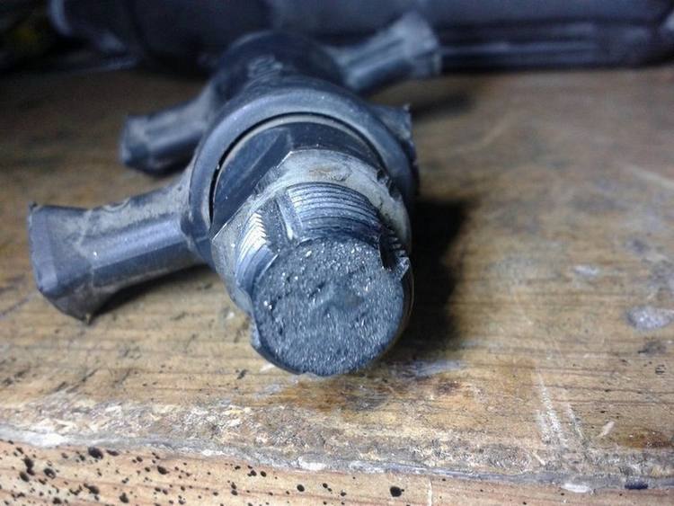

TomaszU84 Napisano 6 Sierpnia 2016 Udostępnij Napisano 6 Sierpnia 2016 Witam. Niestety, pedal ktory przykleilem klejem epoksydowym/dwuskladnikowym znowu odpadl. Klej wykruszyl sie, zastanawiam sie teraz czy mam zbyt ciezkie dupsko (105kg) i czy probowanie z klejami dalej cos da, czy lepiej zastanowic sie nad nowa korba... Moze tutaj, w temacie, zapytam o jakis inny specyfik ktory sie do tego nada, kraj zamieszkania - Niemcy. Skleje jeszcze raz, jak ponownie sie nie powiedzie, dam sobie spokoj. Dziekuje! Pozdrowienia fruna w wasza strone ;-) Odnośnik do komentarza Udostępnij na innych stronach More sharing options...
pawel2208 Napisano 7 Sierpnia 2016 Udostępnij Napisano 7 Sierpnia 2016 Nie ma sensu kleić bo na pewno odpadnie. Jeżeli nie naprawa tulejką to zostaje nowa korba ewentualnie używana. Odnośnik do komentarza Udostępnij na innych stronach More sharing options...
