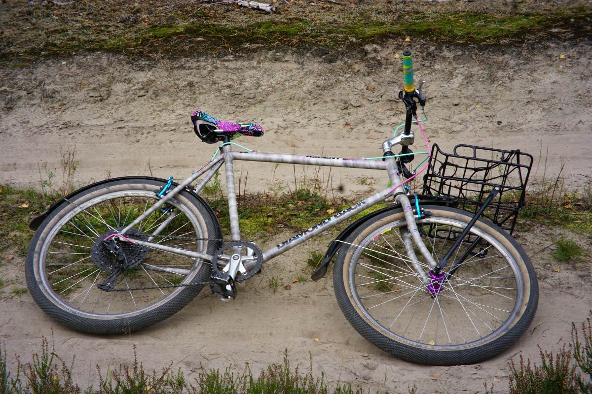

Ja zakleiłem taśmą izolacyjną otwory odprowadzające gazy spawalnicze. Dodatkowo wepchnąłem szmaty w główkę, mufę i zakończenie rury podsiodłowej. A na sam koniec śrubki w otwory na koszyki. Od 30 minut, co jakiś czas obracam ramę o 90 stopni, żeby się tam jakoś to rozpłynęło.
W Twoim przypadku raczej nie będzie potrzeby lania czegokolwiek w ramę, bo prawdopodobnie będzie miała już jakąś powłokę. Ja się zdecydowałem, bo Tectyl leżał w garażu od dawna, a moja rama ma 30 lat.
