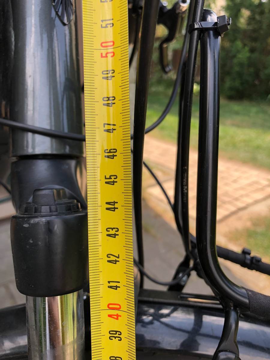

Wiem, że to stary post ale może ktoś ma wymiary czegoś takiego jak niżej bo ta tabelka kończy się na modelach SF19 a ja mam model z linii sf20, najprostsza sprężynówka wersja nawet bez blokady. Chciałbym poznać z katalogi wartość A SF20-NEX-DS-PM 700C TS 212/0
