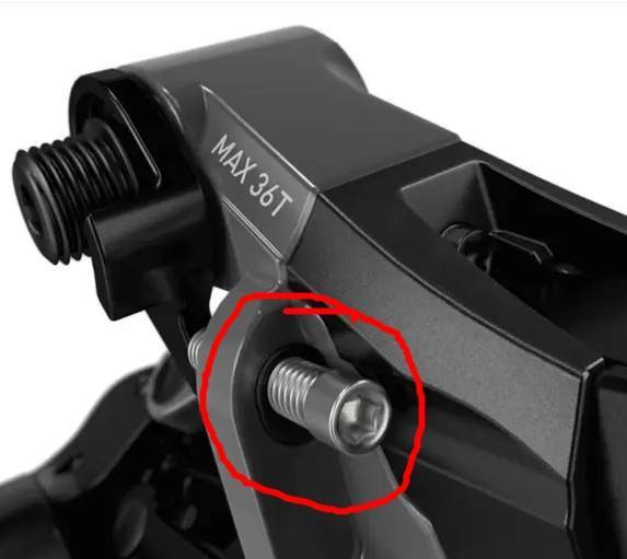

[Śruba] jak odkręcić ?
raven82 odpowiedział nikbar1 → na temat → Naprawa i konserwacja roweru - zrób to sam
mylisz się, inbus to poprawna nazwa tego klucza (to "in" jest od innen czyli wewnątrz, reszta od nazwy firmy co to wymyśliła Bauer & Schaurte Karcher) w polsce mówi się imbus , bo podobno trudniej się wymawia inbus, co wg. mnie bzdura -
