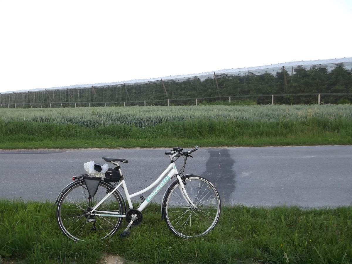

Torba podsiodłowa zawiera zapasową dętkę TPU (RideNow, około 50 g) i pompkę (aluminiowa z wyciąganym wężykiem, około 100 g). Na zdjęciu (rower wiszący na wadze) brakuje licznika (wypięty leżał w domu), więc w stanie gotowym do drogi doliczam 20 g, czyli wychodzi 14,28 kg. Na razie nie mam też koszyka na bidon (30-50 g), a docelowo na stałe będzie też błotnik pod ramą (ze 100-150 g) i tylny montowany w razie potrzeby na zacisk taśmowy (SKS, SIMPLA, TOPEAK?). Zastanawiam się, czy ten da się upchać pomiędzy koło a torebkę podsiodłową bez ocierania o oponę: Błotnik tylny na sztycę SKS X-TRA DRY XL 27.5-29' czarny - 11216 - 16078068800 - Allegro.pl Albo od razy taki komplet (tylny ma dwa przeguby i pewnie łatwiej go ustawić tak, by się zmieścił): SKS X-BLADE/X-BOARD ZESTAW BŁOTNIKÓW ROWEROWYCH MTB 28/29 QR CZARNO-SZARE - 11312 - 16549401276 - Allegro.pl
