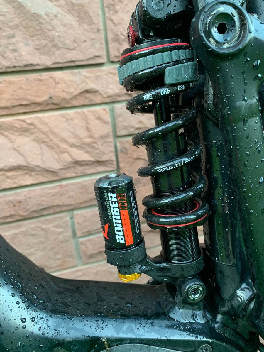

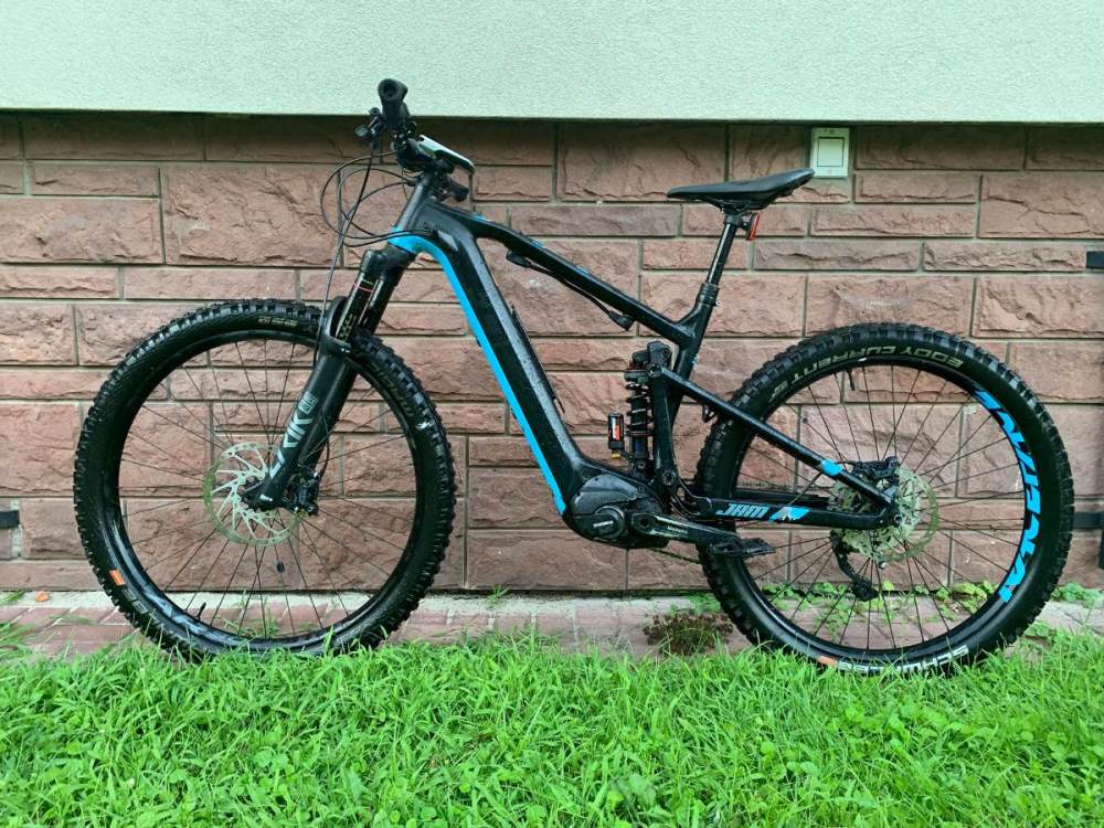

[18000] Dylemat pomiędzy Focus Jam
Ogniomistrz odpowiedział Gharalion → na temat → Elektryczne - e-bike
Wymieniłem jakiś miesiąc tempu tylny damper na "sprężynowca" (Marzocchi Bomber CR) .Jakby ktoś chciał pójść tą drogą to służę informacjami (przynajmniej jeżeli chodzi o ten konkretny model roweru - Focus Jam2). Poniżej zdjęcia roweru po zmianie. -
