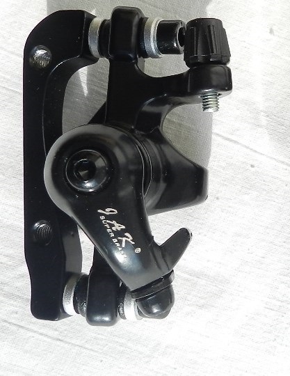

Witam wszystkich, jestem Piotrek, 47 wiosen i 100kg żywej wagi ;-) to mój pierwszy post na forum. Pozwolę sobie podpiąć się z moim problemem pod ten temat. Podobnie jak autor, nie mogę sobie poradzić z piszczącymi hamulcami w rowerze, rower to Romet Cross 28' LTD, wersja robiona dla InterSport. Rower na podstawowym osprzęcie Shimano z podłymi hamulcami tarczowymi JAK lub JAR (nie jestem pewien, zdjęcie zacisku w załączeniu). Rower jest nowy, przejechane jakieś 100km. Zdemontowałem koła, dokładnie odtłuściłem tarcze (160mm), zdemontowałem klocki, wyczyściłem je dokładnie drobnym papierem ściernym, odtłuściłem, złożyłem wszystko, wyregulowałem i po kilku hamowaniach hamulce piszczą tak, że mózg się lasuje :-( Dodatkowo siła hamowania tych hamulców jest porażająco niska, nie da się zablokować żadnego koła w miejscu, rower hamuje jak skład kolejowy z 40 wagonami :-) Jeżdżę rekreacyjnie, 15-20km jednorazowo, bez żadnych szaleństw i szybkich zjazdów. Proszę o radę, czy zacząć od wymiany klocków na jakieś lepsze, czy od razu rozglądać się za kompletem innych hamulców ? Mogę przeznaczyć do 300zł, wiem, że w tej cenie można już kupić coś co hamuje normalnie. Wstępnie wziąłem pod uwagę Avid BB5 (obeszło by się chyba bez zmiany klamkomanetek) lub jakieś hydrauliczne Shimano, ew. Tektro Gemini lub HDC300 (ale tutaj już musiałbym dokupić osobne manetki, mogą być zwykłe Altus, Acera, itp) Bardzo proszę o radę, bo stan obecny jest nie do zaakceptowania. Pozdrawiam Piotrek
