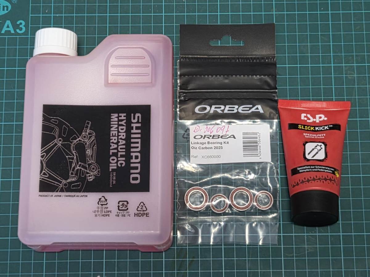

- taśma tubeless WTB TCS 35mm - bo ostatnio razem z oponą zdjąłem z obręczy taśmę i musiałem kupić coś na szybko... 🙄 - 2x ulubiony bidon Elite Fly Tex 550ml - żeby wysyłka była za darmo ale bidonów nigdy za wiele 😜 - 5m - pancerz przerzutkowy Shimano OT-SP41 - bo myślałem, że tego co mam nie wystarczy do serwisu fulla, a jeszcze mi zostało - 5x linka przerzutkowa Shimano SUS - bo używanie OptiSlick do blokady zawieszenia to lekka przesada -
