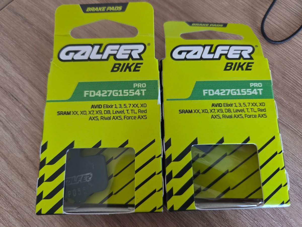

Powiem Ci, ze ten zielony to jest OGIEŃ. Dzisiaj dwa razy przy hamowaniu przodem odrywał się tył. Na czarnych i oryginałach SRAMa nie było szans. -

Zacznij od odtłuszczenia klocków i tarczy. Sprawdź ustawienie zacisków względem tarczy. Sam mam Rivala E1 i niestety hamulce są upierdliwe. Piszczą, lubią wydawać dziwne dźwięki, etc. Próbowałem zmiany klocków z fabrycznych na czarne galfery, teraz wjadą zielone garlfery. Słyszałem, że jedynym skutecznym rozwiązaniem problemu jest wymiana zacisków na HOPE RX2. -

@Maciorra mnie czarne znikły bardzo szybko więc teraz kupiłem zielone -
