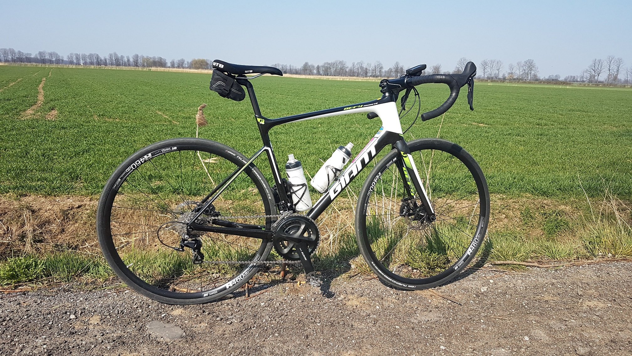

Po wiosennych modernizacjach hamulców mechanicznych TRP Spyre C/5800 na hydrauliczne Ultegra ST-685/BR-785, wymiany owijki na czarną Fizik Terra oraz przedniej przerzutki na R7000. Wreszcie hamulce działają jak trzeba i niema zagrożenia w nagłych sytuacjach

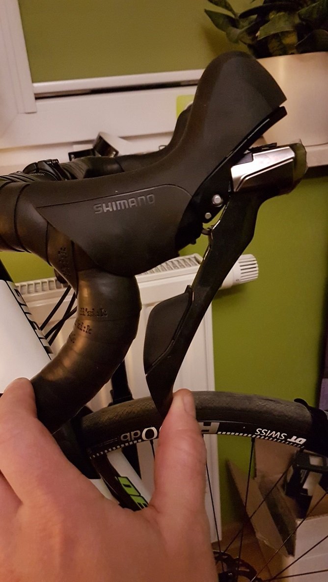

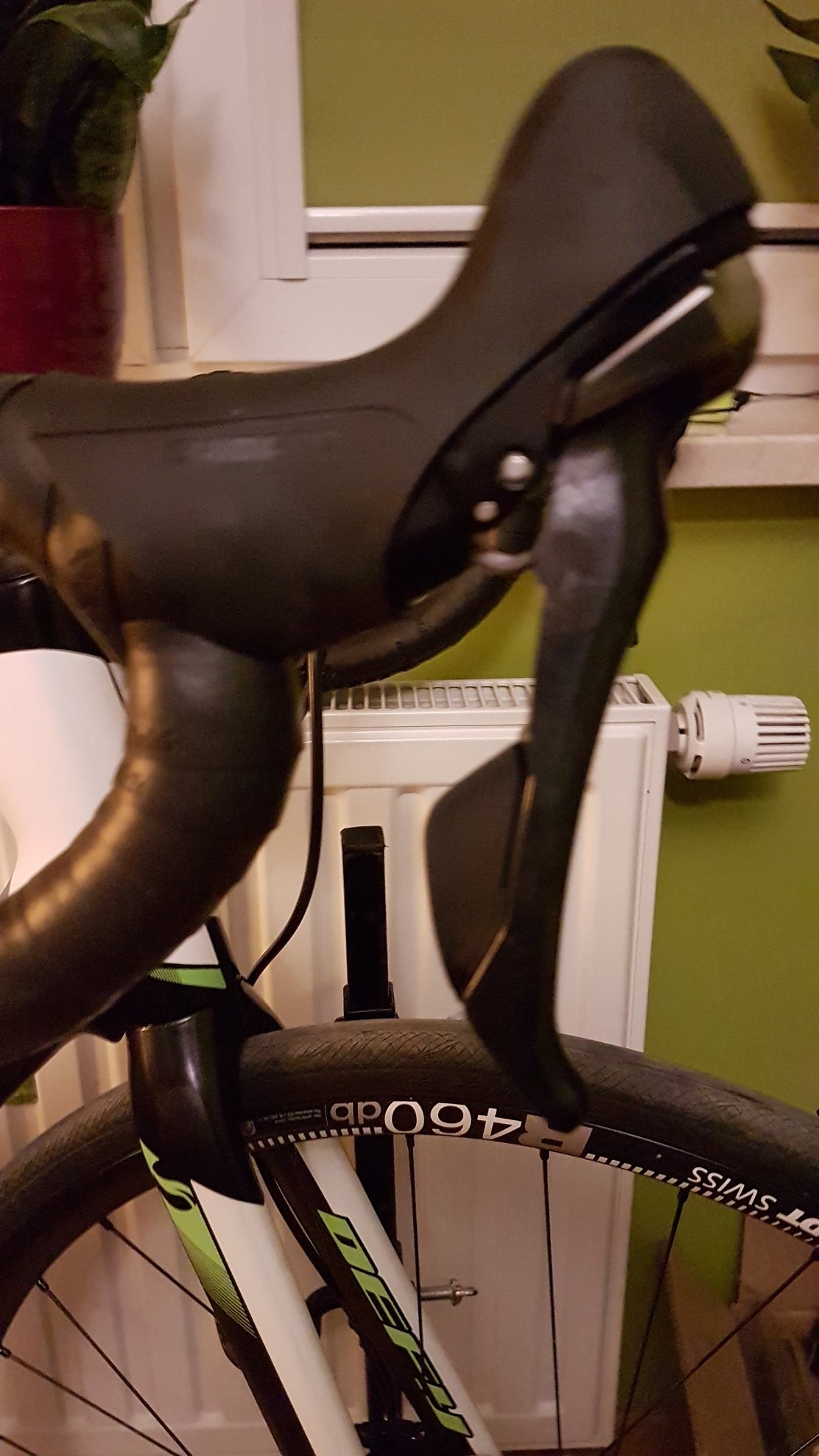

[Hamulce szosowe hydrauliczne] skok klamkomanetki
maczet190399 odpowiedział maczet190399 → na temat → Shimano
Nie wiem czemu nie załączyły się zdjęcia. Załączam jeszcze raz Patrząc na filmik widzę, że klamki podobnie działają jak moje czyli chyba ten model tak ma i szybko nie chwytają -
Witam. Zakupiłem hamulce hydraliczne do mojej szosy ULTEGRA ST-685 z zaciskami BR-785. Odpowietrzylem już kilka razy różnymi sposobami. Lejkiem sposobem shimano oraz dwoma strzykawkami sposobem srama. Nawet zrobiłem też grawitacyjne. System działa ale klamka chwyta bardzo późno. Prawie przy zakrogeniu kierownicy. Szczegolnie tylnia. Przód jest do zaakceptowania. Załączam zdjęcia przed i po wciśnięciu. Czy te klamkomanetki tak mają działać? Porównuje do srama rivala i tamte szybkiej łapią. Generalnie jestem pewien że system jest dobrze odpowietrzony Z góry dziękuję za pomoc i odpowiedzi.
