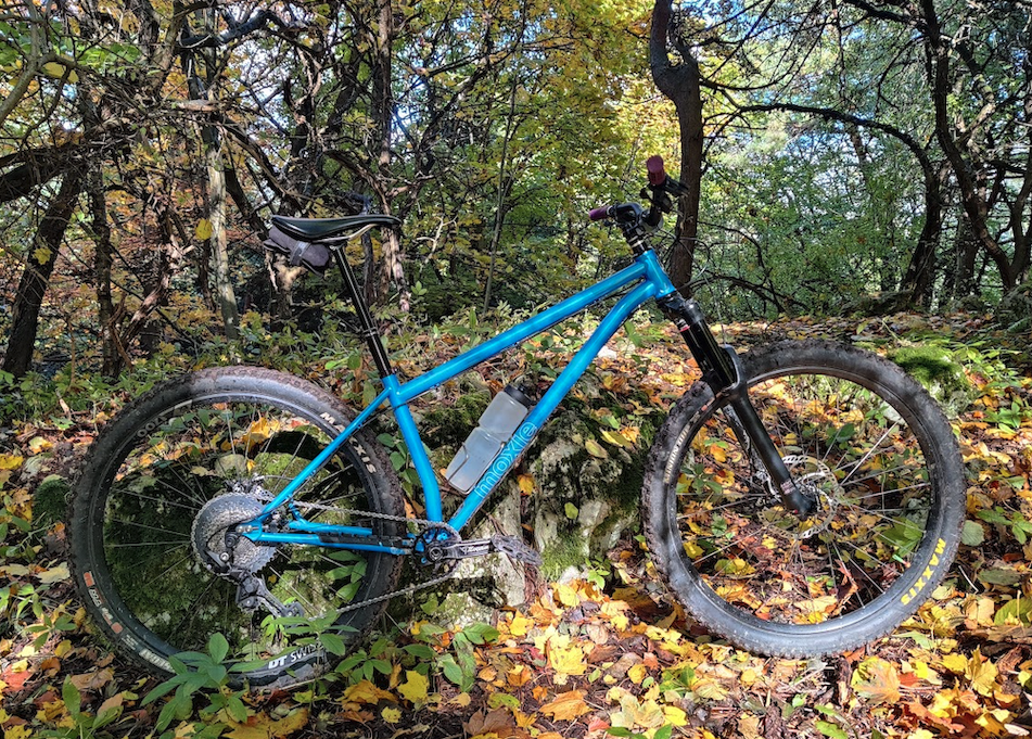

akkwlsk odpowiedział Wiewiór → na temat → Rowery/ramy
nie licząc najnowszego, są dwie wersje muirwoodsa - pierwsza i druga. Druga ma zdecydowanie lepszą geometrię, tę właśnie chcesz. V1 od V2 najłatwiej odróżnić miejscem styku górnej rury z seatstayami - w V1 seatstaye są niżej, w V2 spotykają się z górną rurką na tej samej wysokości. Nie będę doradzał w kwestii rozmiaru, ale jak już kupisz, to weź od razu komplet opon na wymianę, bo te miejsce szwalbe to jest jakieś nieporozumienie do tego roweru. Osobiście polecam coś w stylu Ikonów 2.2, ale jak lubisz szerzej, to frameset mieści spokojnie oponki 2,4", a nawet 2,5" upchnięte widziałem. Co do ostatniego pytania - nie ma. Na pytanie znajomych Adaś, jaki rower, taki no do wszystkiego, ale nie za drogi? odpowiedź jest zawsze ta sama, już spokojnie z dziesięć muirwoodsów V2 "opchnąłem" Bierz, póki są. -
