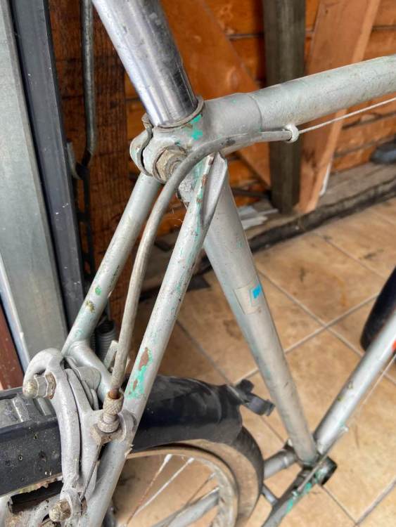

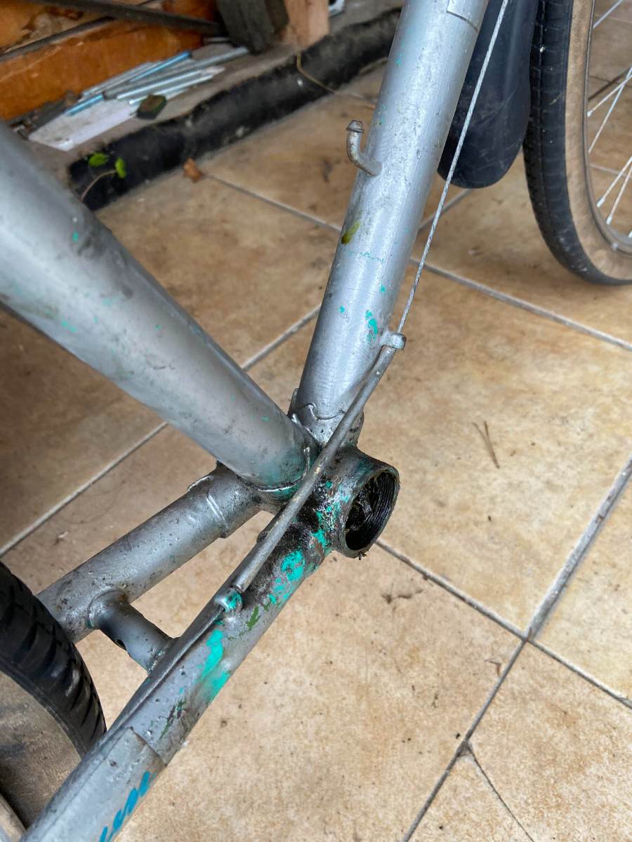

Bejker odpowiedział Sobek82 → na temat → Rowerowe forum na max - ogólna dyskusja

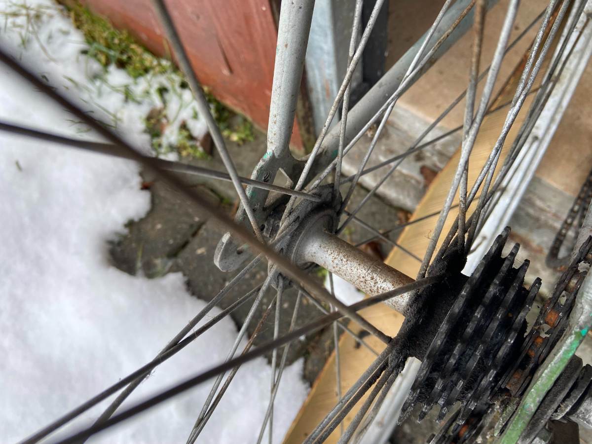

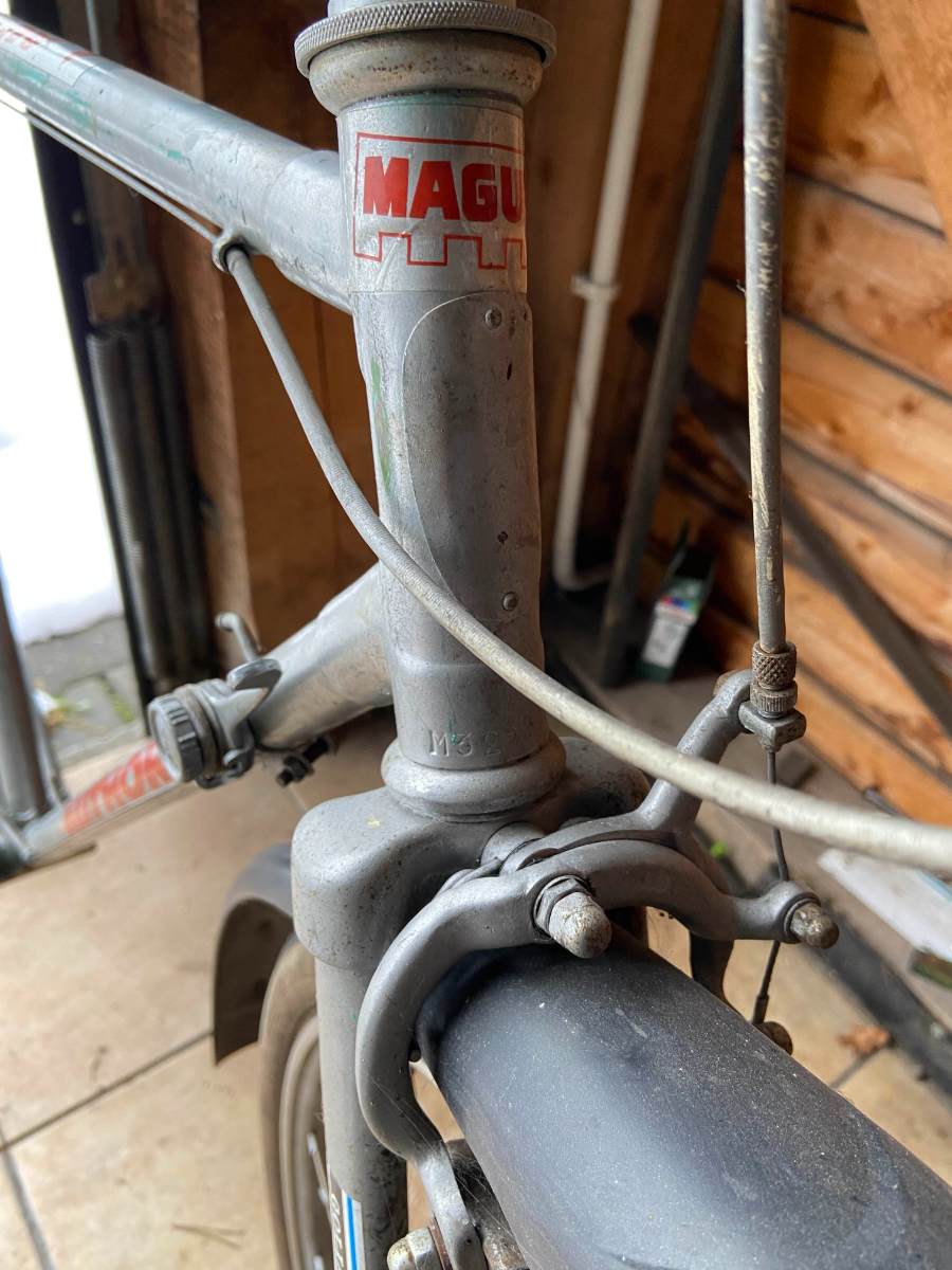

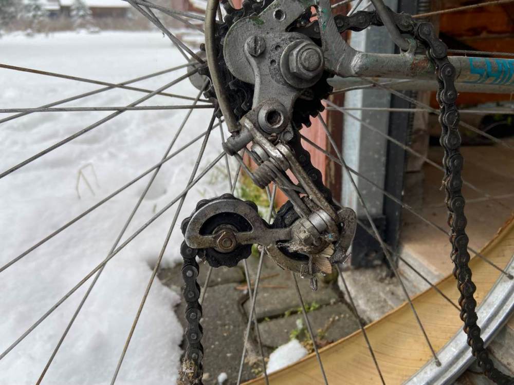

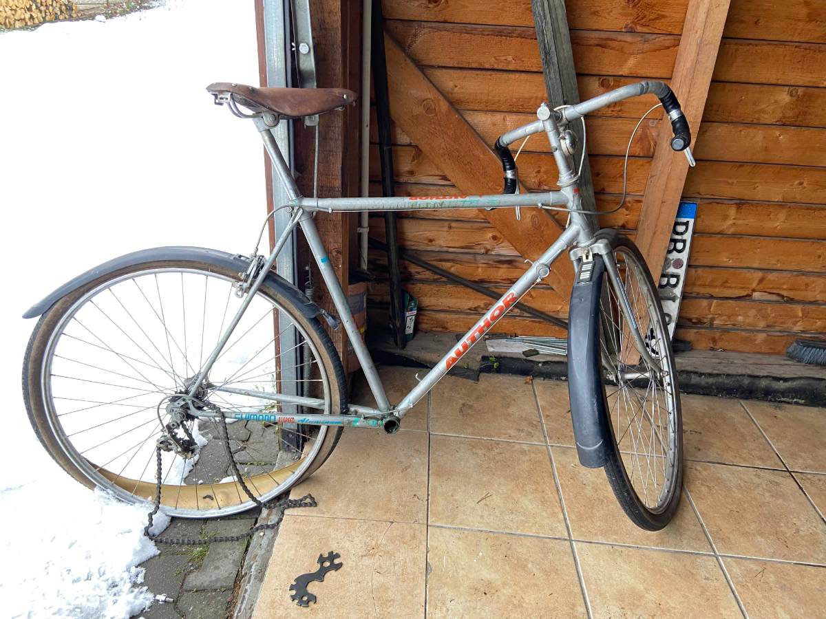

Coś do czego zabieram się od kilku lat. ZZR zakupiony w 1968 roku. Cały w srebrzance. Wszystkie części oryginalne ZZR, chociaż mam wątpliwości co do korby, wszystkie jakie widziałem były 2 rzędowe. Rozbiórka poszła wyjątkowo gładko, czas operacyjny 6h. Nieoceniony okazał się klucz Łucznik. Problemu przysporzyła prawa miska suportu. Ciekawe jak wyglądała oryginalna tabliczka. Z pod srebrzanki przebija się całkiem ładna patyna 🙃 A taki ładny był, zielony... Na tą chwile wyleciało wszystko, docelowo zostanie oryginalne siodło i dzwonek. Co do kół, może kiedyś je uratuje i złoże na nowych szprychach. Na tą chwile rozpoczynam poszukiwania czegoś współczesnego 28'' (propozycje priv, głownie zależy mi na tyle pod kasete 8-10). Nie wiem czy oryginalne hamulce mają na tyle regulacji żeby zmieścić mniejsze koła. Napęd 2x8 lub 1x10, zobaczymy co przyniesie czas. Sa jakies przelotki inne niz na trytytke? -
