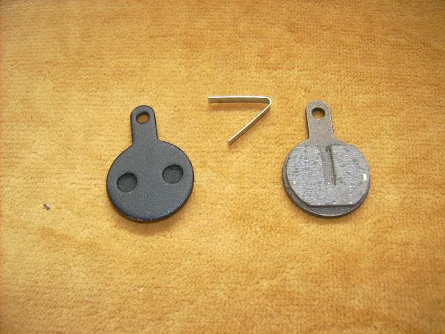

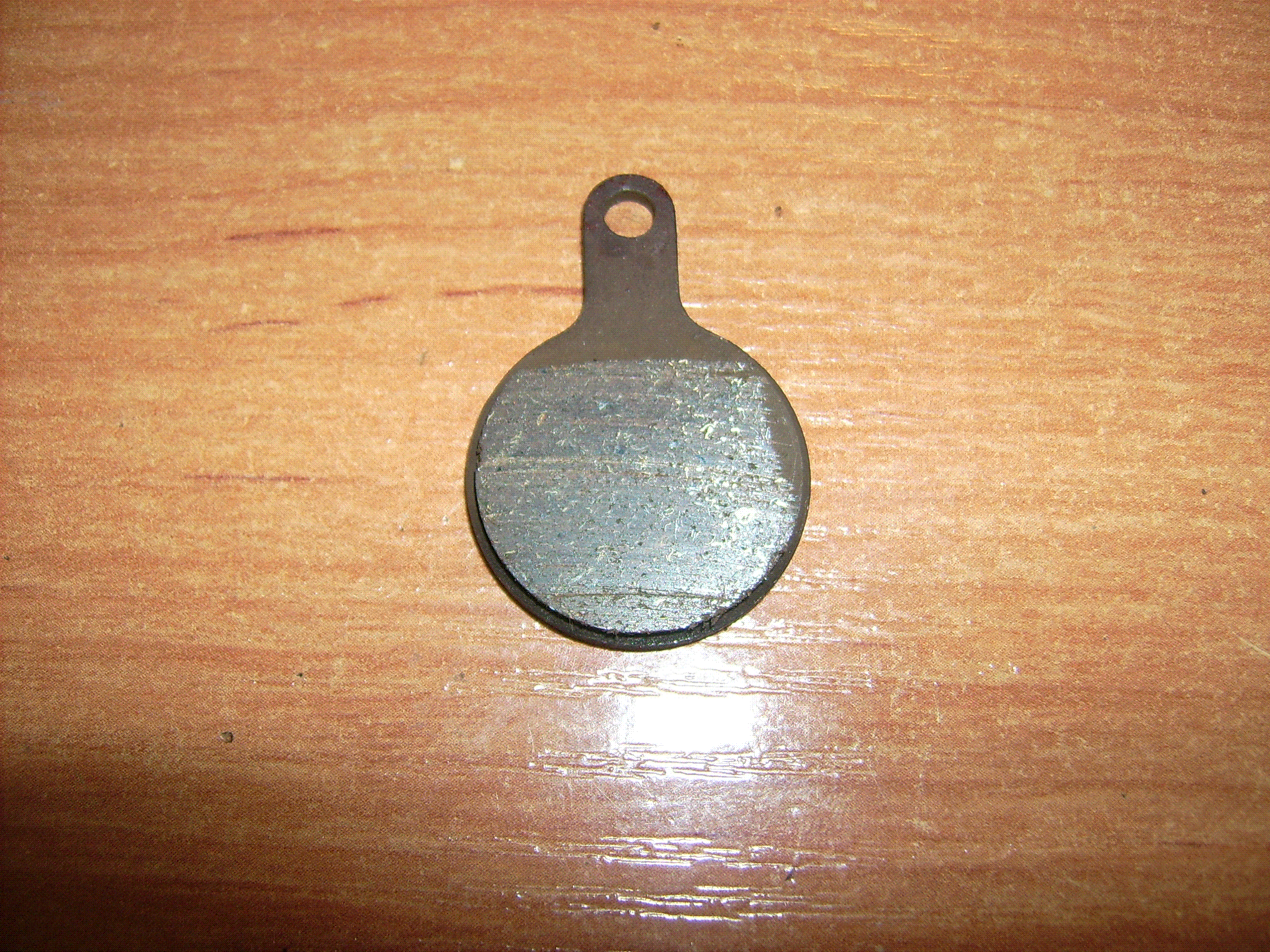

  3. Dziś doszły, jutro montaż zobaczymy czy będzie różnica względem klocków OEM, zastanawiam się czy montować ta sprężynkę/rozpórkę, bo w oem nie było tego nacięcia w okładzinie i samej sprężyny. Hamulec Tektro Novela.

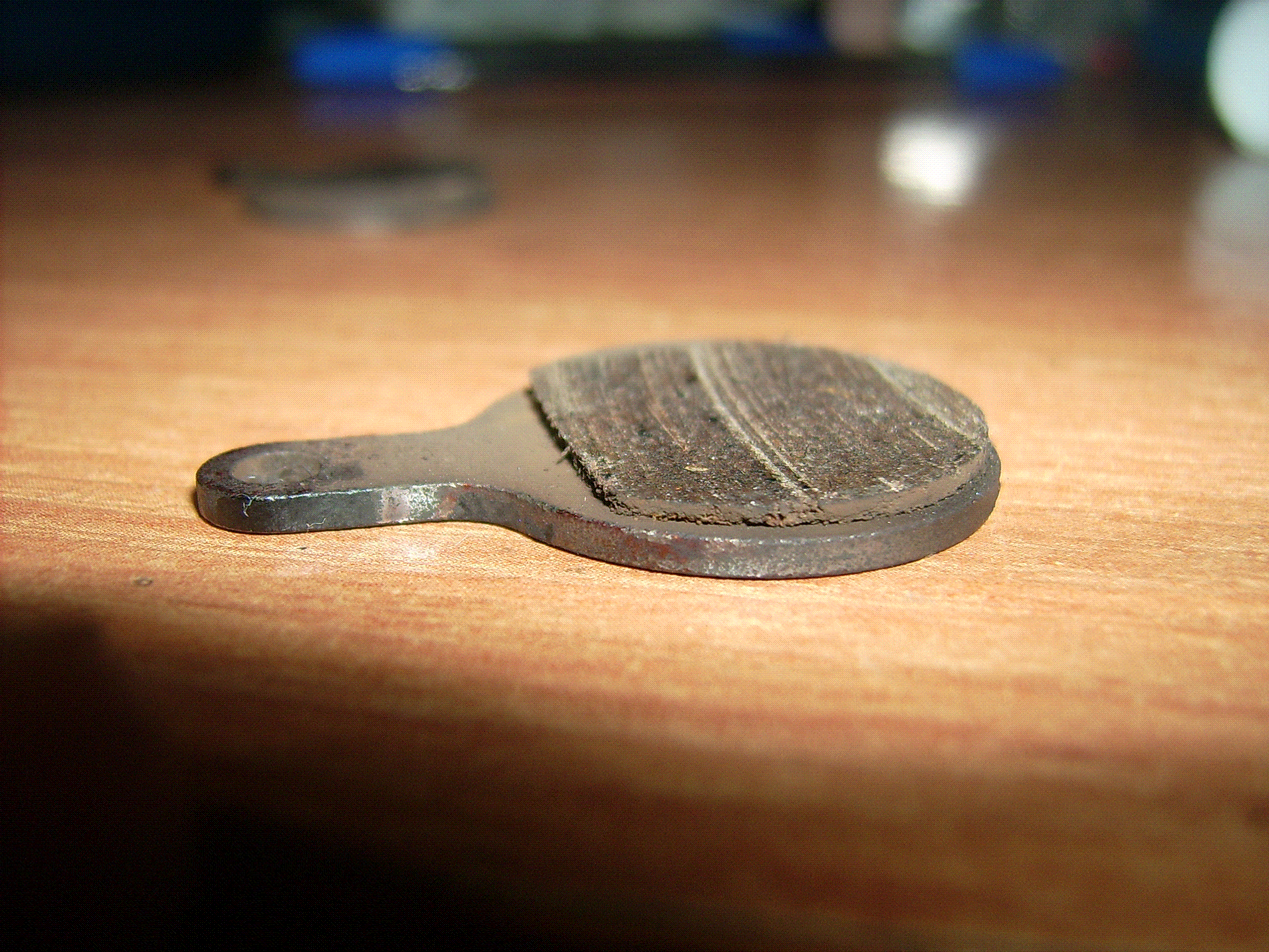

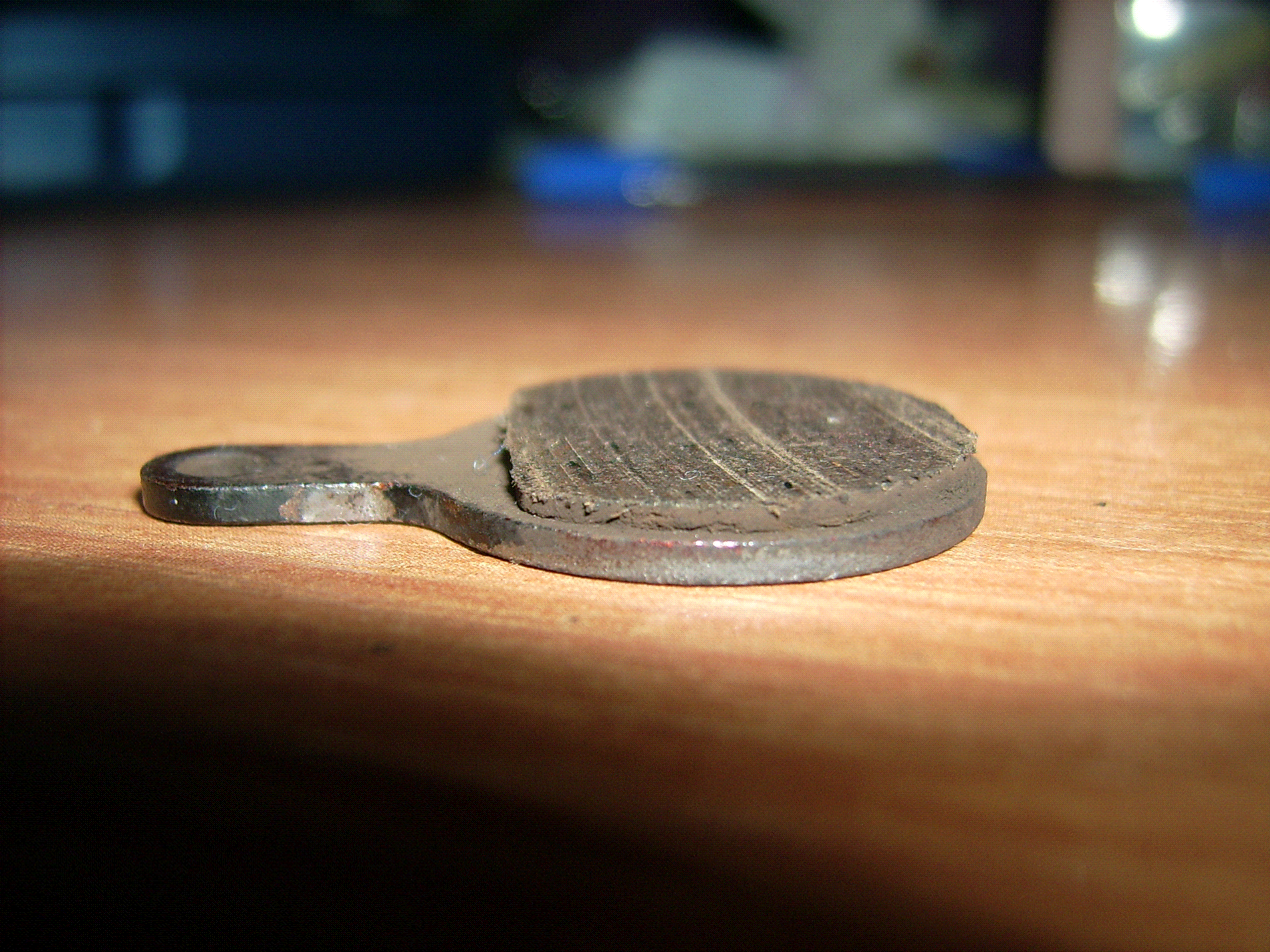

  4. Zaleciało mi po nazwie tych opon F1 😉 Ja natomiast dziś zamówiłem półmetaliczne klocki, bo dziś podczas hamowania straciłem hamulec, klocki były już tak starte że po zaciśnięciu kłamki był tylko trzask i brak hamulca, tłoczek nie miał już jak się więcej wysunąć. Miałem trochę paniki bo bym znalazł się na tylnej klapie Octavi. Na szczęście wyhamowałem drugim hamulcem 🙂 Tektro Novela hamuje bez oznak zużycia klocków do końca dobrze aż nagle się traci hamulec, jedyne co robiłem to sobie dokręcałem w miarę kolejnych km klocek aby ciągle hamulec dobrze hamował. Jak widać nie da się tego robić w nieskończoność.
  5. Odkopuję temat, i mam dwa pytania: 1 Czy te klocki jeszcze dadzą radę, czy kategorycznie już są zjechane na max, okładziny jeszcze trochę zostało, więc blachą o tarcze jeszcze nie hamuję. 2 Klocki to fabryczne jakie były dane przez producenta do zacisku, strukturą okładzina przypomina klocki, lub tarczę sprzęgła, czyżby to były metaliczne, lub pół metaliczne klocki? Bo nie chcę kupić klocków z innego typu okładziną, bo na tych fajnie rower hamował.

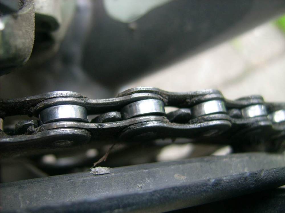

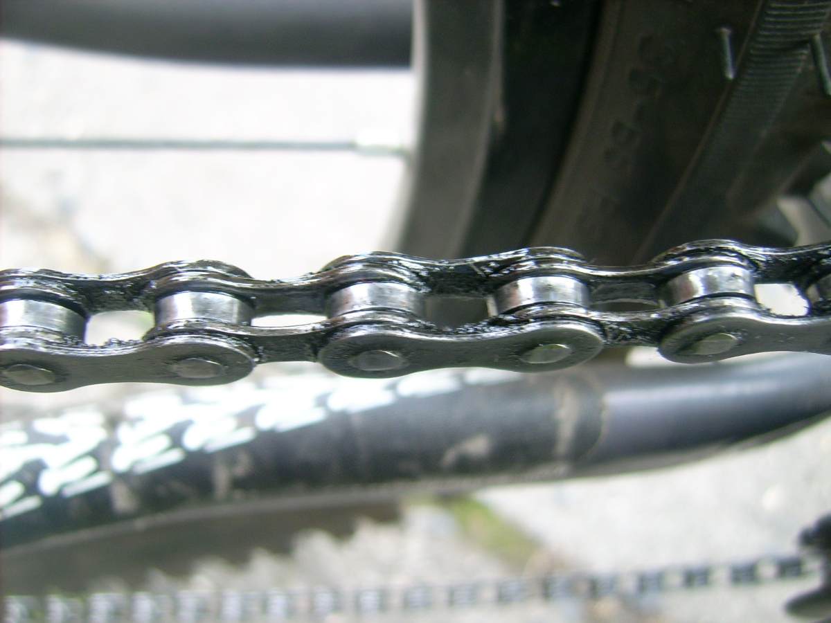

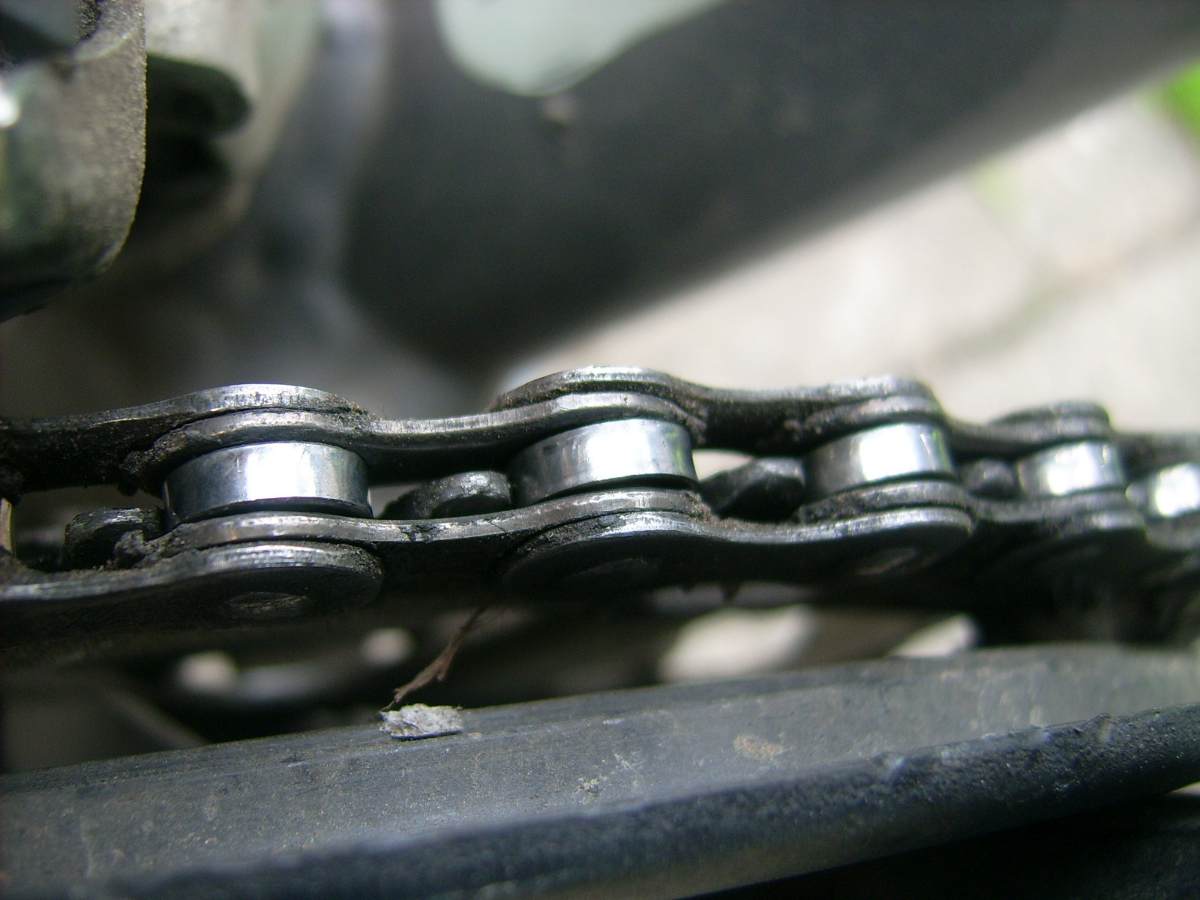

  8. Musiałem nasmarować, bo już łańcuch robił za grzechotkę. Przed smarowanie przetarłem łańcuch z grubsza z brudu, ale trochę jak widać zostało 😋 Łańcuch pracuje w konfiguracji 3x7

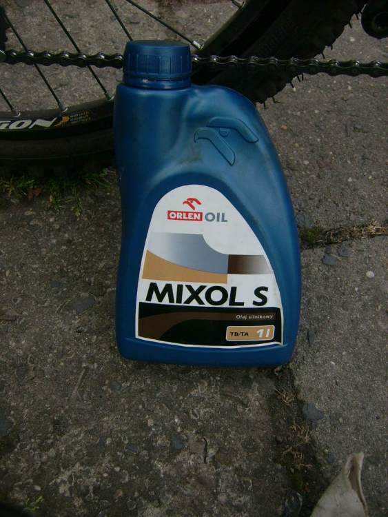

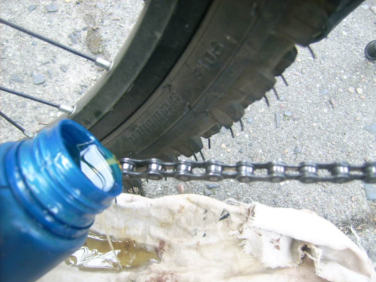

  9. Ja od lat smaruję łańcuch Mixolem S, olej jest tani ok ~ 20 zł za litr, starczy na wieki. Dlaczego tak smaruję, Mixol S jest mieszalny z benzyną bardziej niż zwykły olej, ponieważ zawiera dodatek który ułatwia mieszanie, co to dla nas znaczy jest mniej gesty niż zwykły olej, a co za tym idzie nie lepi się tak i nie łapie brudu, a łańcuch smaruje perfekcyjnie. Łańcuch smaruję 2 ~ 3 razy w roku i jak na tak niekonwencjonalne traktowanie cały czas jeżdżę i nic mi nie przeskakuje etc. Łańcuch ma dystans ok 20kkm i ciągle działa😋 Olej wlewam na czysta szmatkę a potem wcieram nią olej w łańcuch kręcąc korbą kilka razy, nadmiar oleju wycieram, suchą szmatką. Na zdj łańcuch przed smarowaniem, w trakcie i po.
