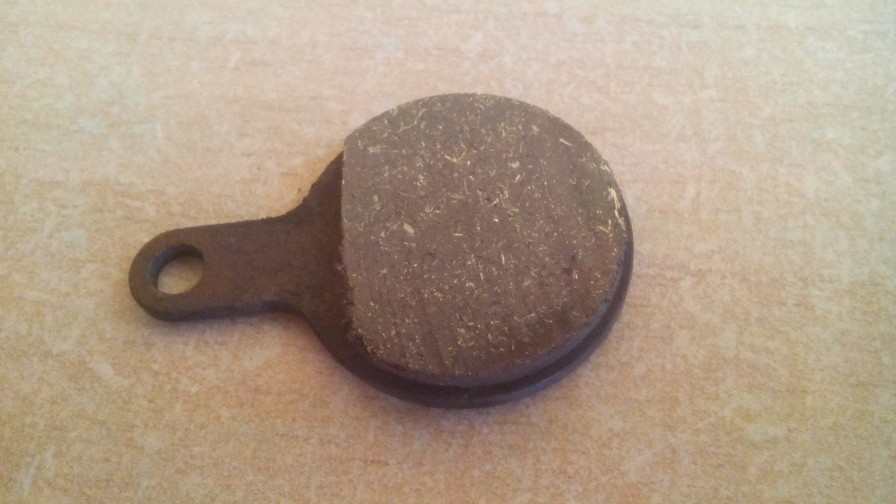

  3. Witam, chciałbym się dowiedzieć jaki to rodzaj okładzin? Metaliczne, półmetaliczne a może organiczne? Nie wiem, czy da się to stwierdzić dzięki samym zdjęciom, ale jest i numer serii okładzin z tym, że nie mogę ich znaleźć na internecie. Swoją drogą chciałbym dokonać wymiany, czy takie trzy rodzaje klocków będą pasowały - mam tektro Novela i nie wiem czy będą kompatybilne? https://www.centrumrowerowe.pl/czesci/hamulce-rowerowe/klocki-okladziny/p,klocki-hamulcowe-spiekane-tekto-lyra-rs-040-rwd-brakes,354008.html https://www.centrumrowerowe.pl/czesci/hamulce-rowerowe/klocki-okladziny/p,klocki-hamulcowe-organiczne-tektro-lyra-ro-040-rwd-brakes,339895.html https://www.centrumrowerowe.pl/czesci/hamulce-rowerowe/klocki-okladziny/p,klocki-hamulcowe-vrx845-pro-metaliczne-tektro-iox-lyra-clark-s,416011.html
