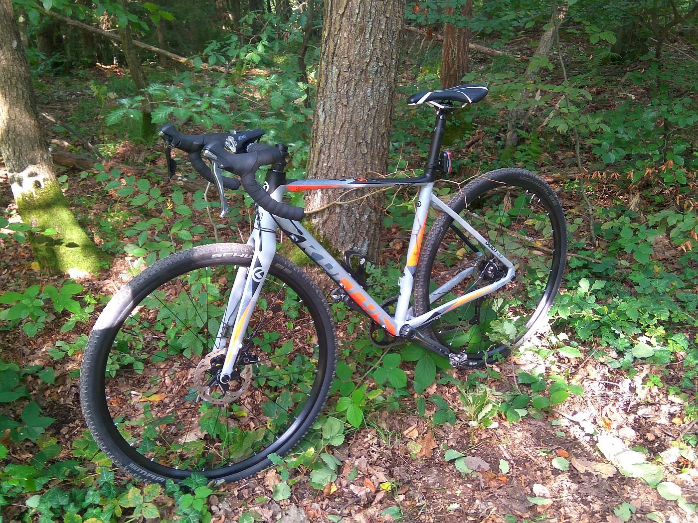

To i mój - w końcu jest wszystko co chciałem... Przy okazji słówko o klamkomanetkach Tiagry 4700 + przerzutka 11s (u mnie Ultegra RX) - działa to pięknie. Sama przerzutka normalnie działa z kasetą 11-36, jest zapas na 40, a może i nawet 42.- 1 062 odpowiedzi

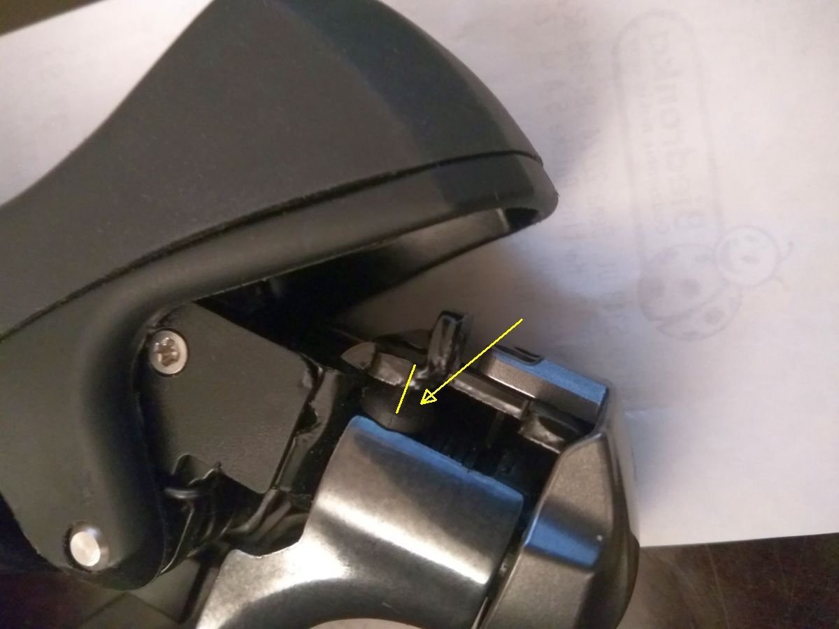

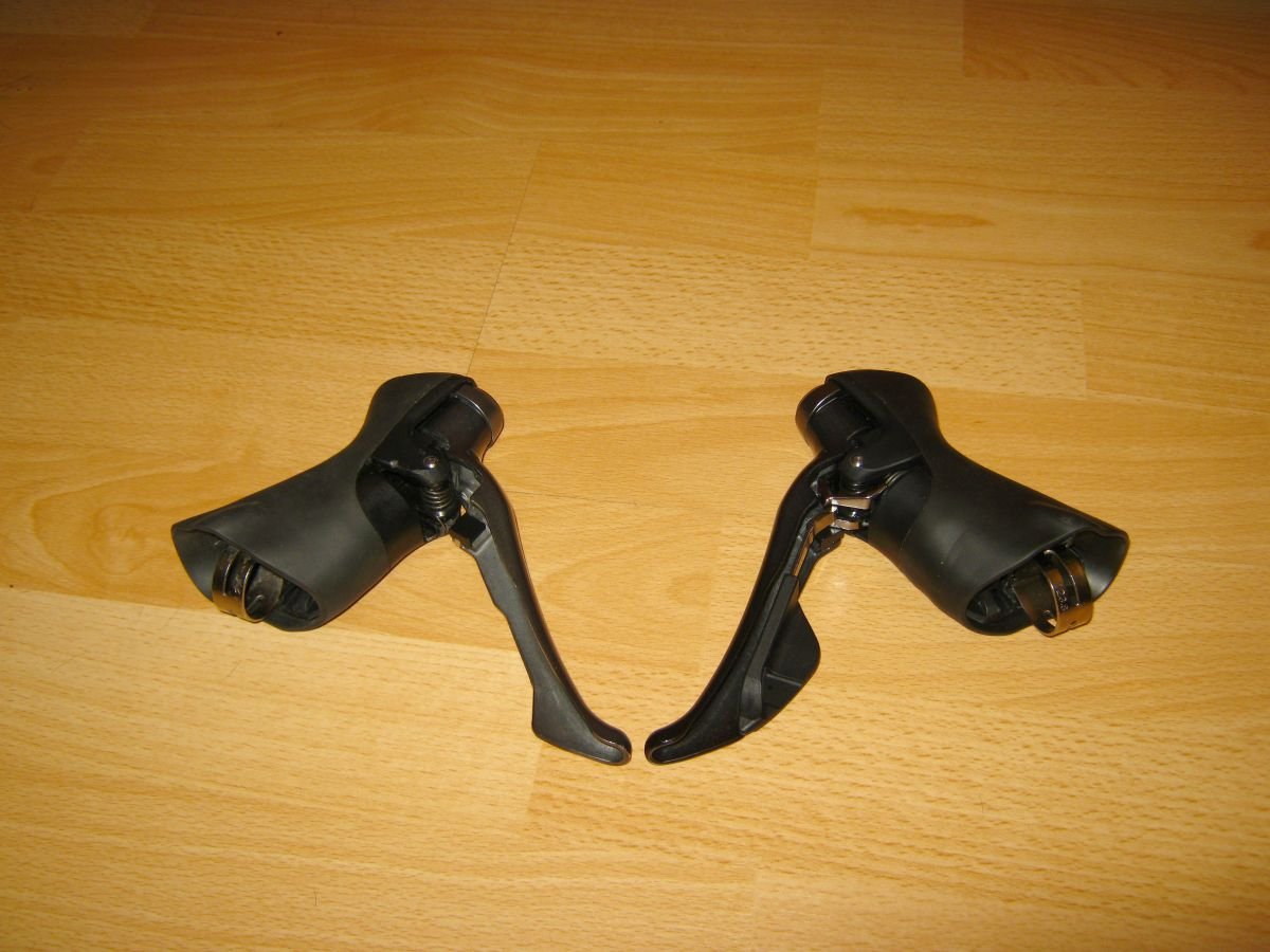

Chciałem zrobić otworek pod śrubę, która by blokowała dźwignię (analogicznie do tej nie pozwalającej wychylić się dźwigni "na zewnątrz" roweru) - ale zaraz obok/nad leci linka hamulcowa, więc nie ruszałem. Wcisnąłem po prostu krążek z tworzywa (+stalowy pin do ustalenia pozycji) - siedzi sztywno, nie jestem w stanie ruszyć dźwignią na boki. Chodzi tylko przód/tył, czyli jak hamulcowa.

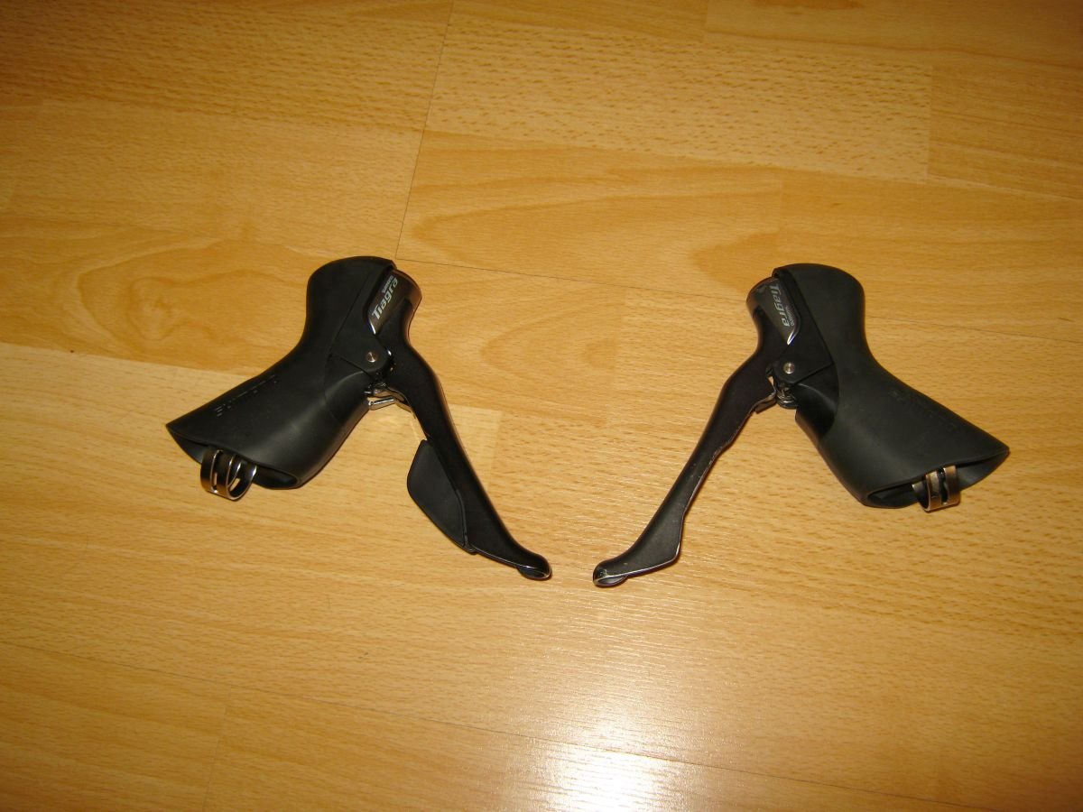

Bardziej w ramach ciekawostki a nie jakaś wymyślna przeróbka komponentu. Kupiłem lewą klamkomanetkę Shimano Tiagra ST-4700, z uszkodzonym mechanizmem zmiany przełożeń. Dla mnie lepiej - bo ma działać z napędem 1x10, więc wada stała się dla mnie zaletą (niska cena zakupu). Wywaliłem co nieco - jakieś 76g - komplet klamkomanetek zamiast 499 waży teraz 423 gramy. Jest ok Swoją drogą klamkomanetki z następujących po sobie roczników i widać różnicę w malowaniu głównej dźwigni. Byłem pewny, że wygląd jest identyczny przez cały czas produkcji danej serii, ale jak widać myliłem się...

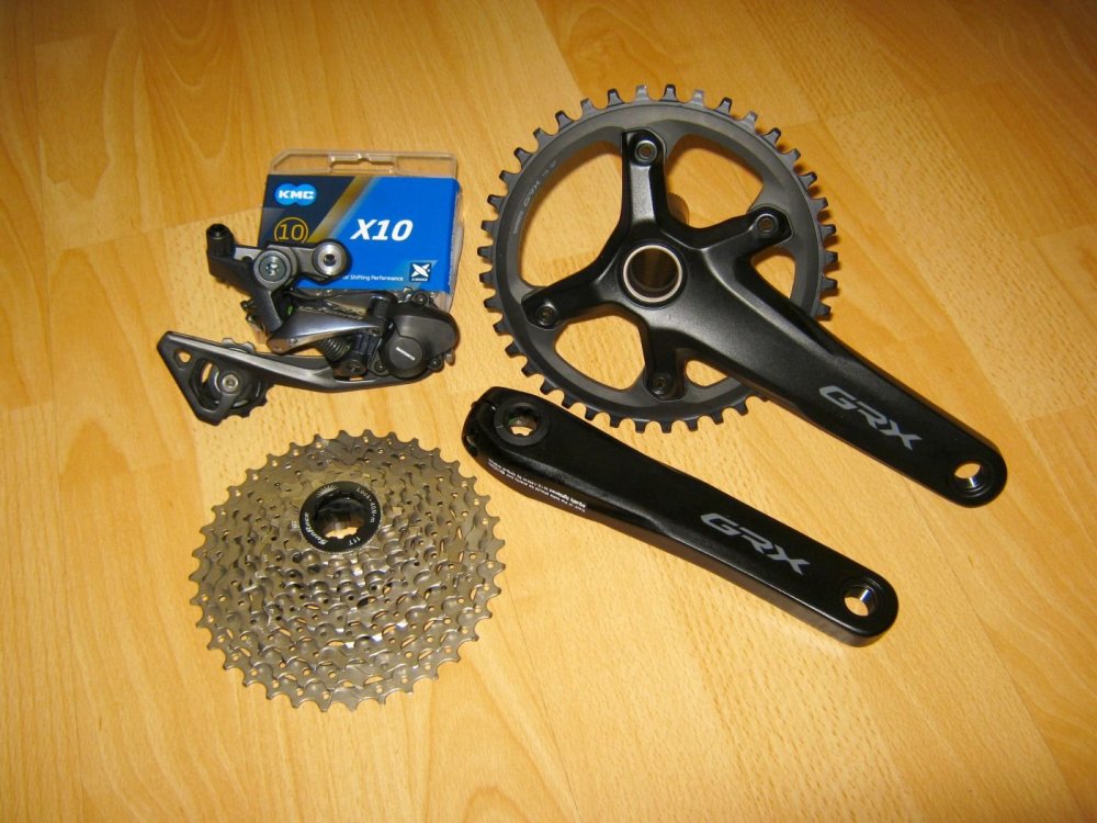

Dobrze rozumiesz i tak to właśnie wygląda u mnie - po zamianie kompaktu na jednoblatową GRX łańcuch jest dalej od ramy. Nawet nie trzeba mierzyć, bo to od razu widać. Nie wiem co przyświecało takiej linii łańcucha... Możliwość montażu GRX do ram rowerów XC z miejscem na np. 29x2.25''?
rzymo odpowiedział Puklus → na temat → Rowerowe forum na max - ogólna dyskusja
Sam sobie odpowiem - tak jak się spodziewałem zębatka w RX600-1 jest dalej od ramy o dobre kilka mm. Teraz mam dylemat, którą sobie zostawić... I jeszcze informacyjnie RX600-1 to równe 750 gramów (sama zębatka 78.5g).
Hmmm... Tak sobie kombinuję - podoba mi się ten jednoblat (FC-RX600-1), ale Czy nie zrobię sobie krzywdy (linia łańcucha) jak wsadzę tę korbę w miejsce szosowego kompaktu (zębatka NW w miejscu blatu, łańcuch w linii prostej na 5/6 koronce kasety)?

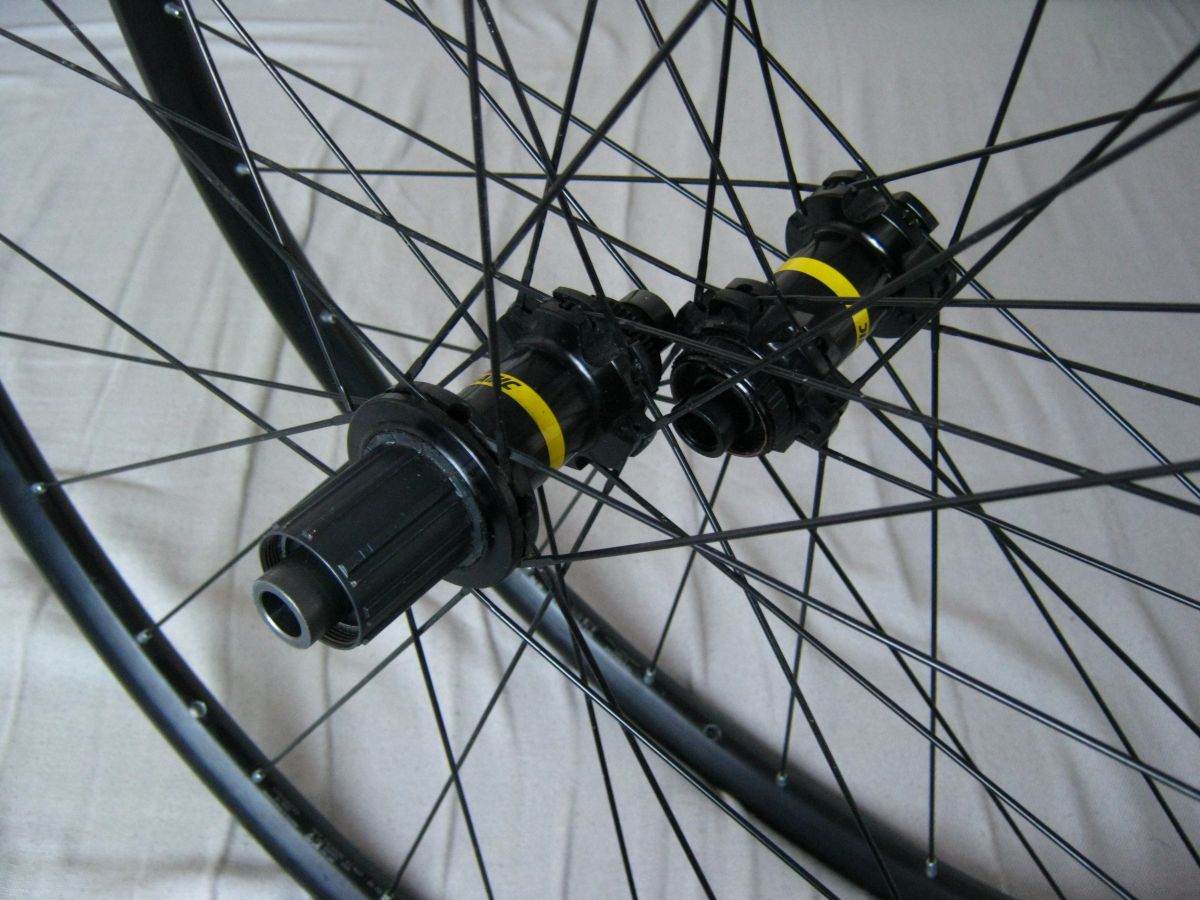

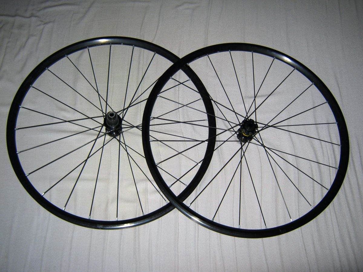

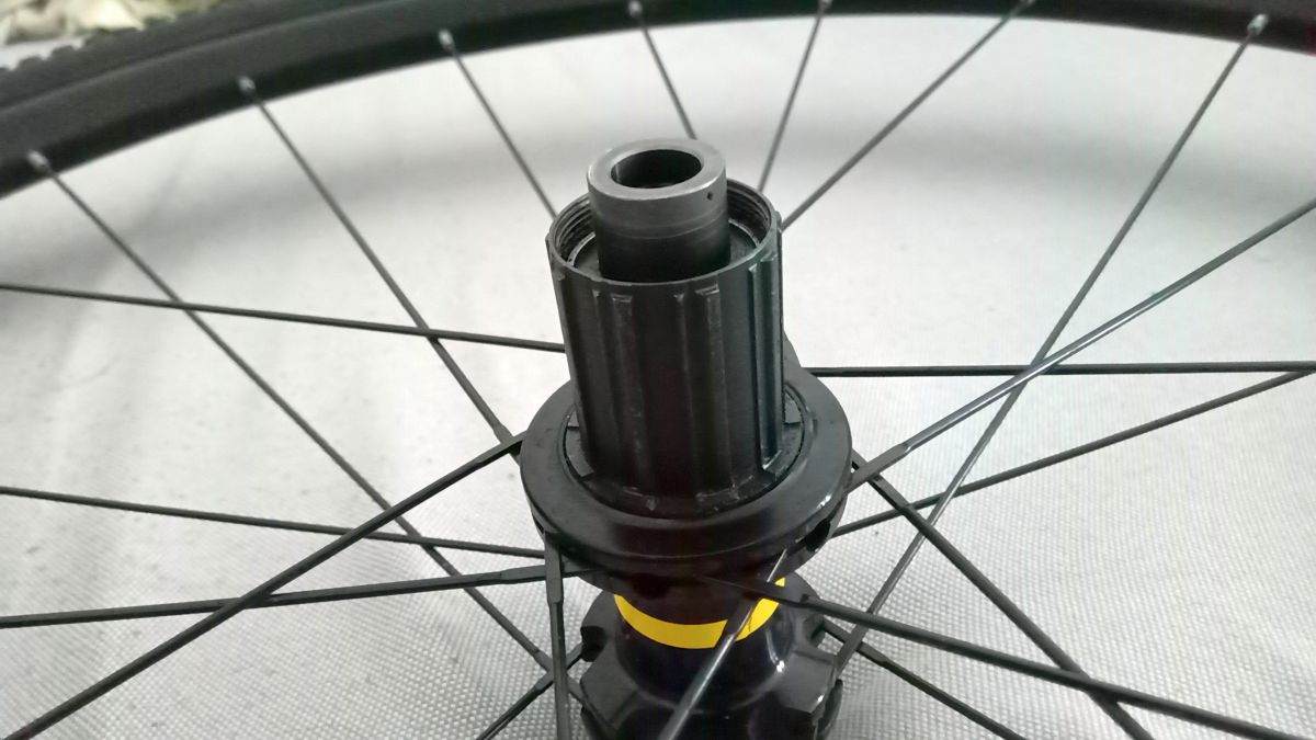

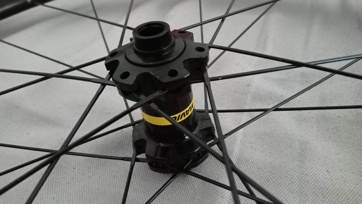

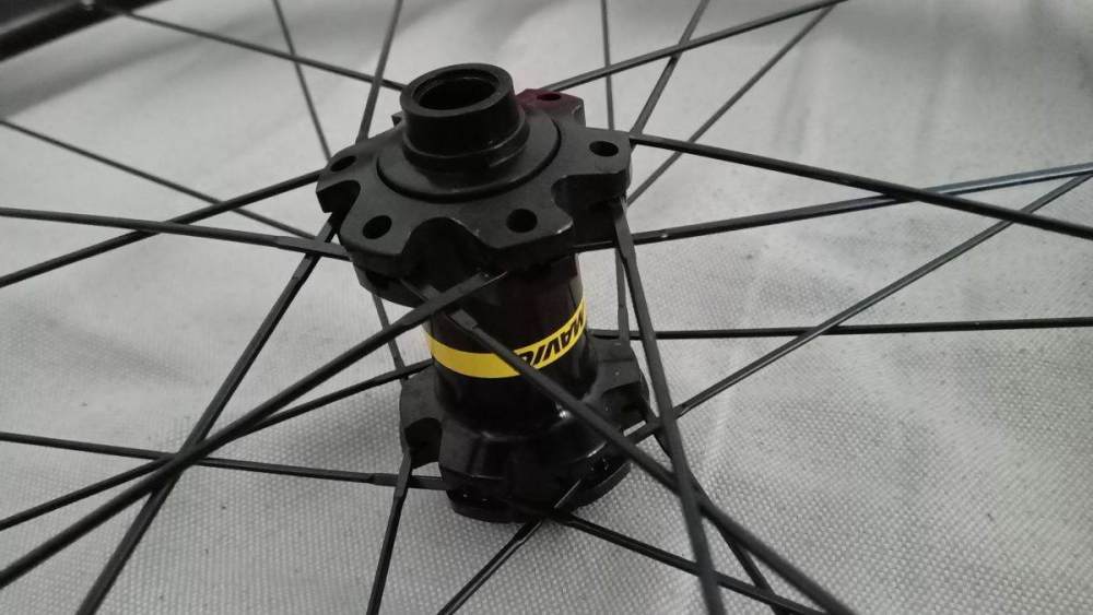

Przyznam że wziąłem te koła z ciekawości, żeby sprawdzić czy te wszystkie internetowe narzekania mają podstawy Najwyżej będę żałować. Środek wygląda całkiem normalnie, luzowania się 6 śrubek nie sprawdzę, bo wyznaję centerlock. A właśnie - jakby kogoś to ciekawiło to klucz do nakrętki tarczy normalnie się mieści, nie trzeba takiej dedykowanej pod osie 15/20mm.
Jak to ratchet - jakoś specjalnie cichy to nie będzie...
