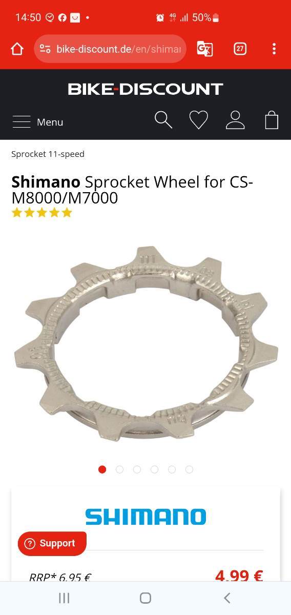

Z tymi koronkami to ty tak poważnie?
To kwestia techniki.
