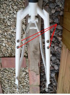

Gość Napisano 15 Września 2008 Napisano 15 Września 2008 czy te zaznaczone imbusy nie są jakimiś mocowaniami do piwotów???
Skiba_TG Napisano 15 Września 2008 Napisano 15 Września 2008 czy te zaznaczone imbusy nie są jakimiś mocowaniami do piwotów??? Bardzo mozliwe i jest to chyba miejsce mocowania piwotow do kol 24 i 26"
