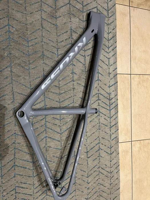

  4. Jak to nie ma ? W karbonowej ramie mocujesz zacisk bezpośrednio na lakierowanej powierzchni ? Nigdy się z czymś takim nie spotkałem...
  5. W moim krossie nie ma takie miejsca wyznaczonego a poza tym wysokosc zacisku jaka wchodzi na rurę jest jednakowo w obydwu zaciskach
  6. Miejsce przeznaczone na montaż zacisku sztycy jest przystosowane do montażu zacisku o standardowej wielkości/wysokości.
  7. Nie wiem dokładnie o co chodzi @KNKS, ale dla mnie gdybyś nie napisał: to w tym zacisku nie byłoby nic złego. Ale po tych słowach to z pewnością nie jest dobre rozwiązanie problemu...

  11. Gniazda w alu korpusach piast/bębenków (jak również w ramach itp.) przy każdej wymianie łożysk zwiększają swój wymiar. Po którejś tam wymianie łożyska po prostu będzie można palcami wyciągać. Co do jazdy to można jeździć ale tracisz na ciepło jakiś odsetek mocy a w skrajnym wypadku jeśli łożysko stanie to niszczysz oś piasty. Łożyska "maszynowe" muszą być osadzane w taki sposób, żeby po założeniu koła na rower miały odpowiedni luz roboczy. Polecam lekturę: Bearing Technology | DT Swiss
  12. Czy teraz widzisz dlaczego w/w zacisk nie wydaje się optymalnym ?

  18. Dalej nie rozumiem w czym problem, co jest nie tak z tym zaciskiem? EDIT Sztyca nie powinna pracować w rurze podsiodłowej

  21. @KSikorski czy można tak jeździć (czy coś nie zepsuje) czy musze wymienić łożyska, pytanie czy w bebenku czy w kole, na łożysku koła widziałem spalenizne lekką. Czy częsta wymiana łożysk mi coś psuje? to moja pierwsza wymiana była po paru latach od nowości
  22. To jest poprostu maskowanie problemu, a nie rozwiązanie. Przecież weryfikacja jest bardzo prosta, a autor ma wszystko dosłownie pod ręką. Nie wspominam już nawet o tym, że jak autor kiedyś będzie sprzedawał rower, to jeżeli ktokolwiek ogarnia to od razu zapyta po co taka obejma.
  23. Co jest nie tak z tym zaciskiem z inżynierskiego punktu widzenia? Za tani był? Nazwa mało profesjonalna?

  25. Odnośnie tych solonych ziemniaków. Czy możesz odrobine rozwinąć temat. Odnośnie konsystencji, użytych tłuszczy i sposobu serwowania. Bo rozumiem, że były serwowane około treningowo, czyli podczas wyścigu ?
