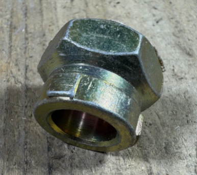

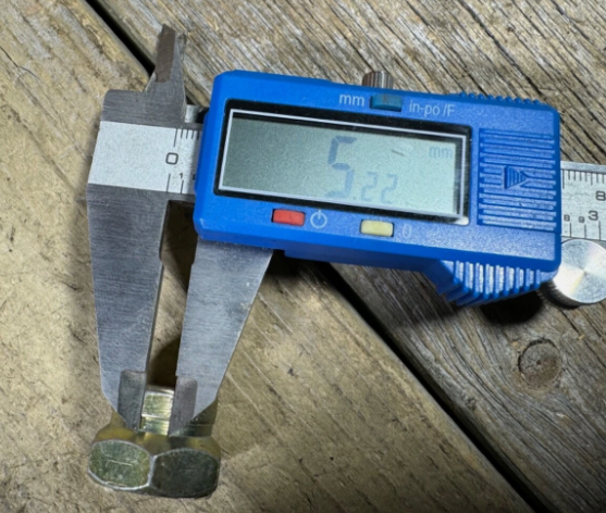

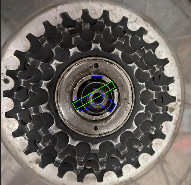

  2. Na moją ocenę te "co się" są elementami osi i trzeba je zdemontować. A klucz dokręcamy solidnie - by się mógł obracać ma z drugiej strony coś w rodzaju łożyska.
  3. Nie wiem. wypadałoby zmierzyć. Tak samo sprawdzić, czy te "cosie" pokazane strzałkami pozwolą na wsunięcie części walcowej do końca (żeby ząbki weszły w rowki) Drobna uwaga, nie dokręcamy mocno, bo wtedy klucz nie pozwoli na odkręcenie wolnobiegu. Dokręcamy lekko zostawiając nieduży luz. Tak, żeby wolnobieg mógł obrócić się minimalnie (zluzować się na gwincie) przy odkręcaniu. Ta śruba ma tylko zapobiec wyskoczeniu ząbków z rowków, przekoszeniu itp. przy szarpaniu się z kołem. Jak zluzujemy wolnobieg na gwincie to luzujemy mocniej tę śrubę o odkręcamy aż wolnobieg będzie można już odkręcać ręką. Wtedy wyjmujemy śrubę.

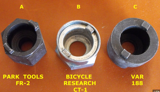

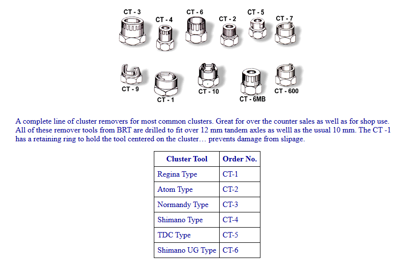

  4. Wymiary klucza VAR188: Tu jest lista typów różnych kluczy. Do tego wolnobiegu wg mnie powinny pasować CT5 (oryginalny TDC) lub CT1 (Regina) https://www.bicycleresearchtools.com/ Oczywiście trzeba sprawdzić wymiary, czy pasują do tego konkretnego wolnobiegu
  5. No właśnie mi się tez wydaje że mogą być dwa różne klucze, mój powinien pasować do zielonych rowków. On działa w ten sposób że demontujemy oś, wkręcamy na jej miejsce klucz tak by ząbki weszły we wcięcia na wolnobiegu ( po drugiej stronie jest drugi) mocno dokręcamy i wtedy odkręcamy wolnobieg. Garlock, uważasz że ten wolnobieg ma nietypowy wewnętrzny otwór na oś - bo ten element o który pytasz wchodzi do środka zamiast osi,

  8. Cena ostateczna dla forumowiczów: 650.,-
  9. Firma Thomas D. Cross (TDC) zakończyła działalność rowerową w latach 80'ych ubiegłego stulecia. Więc koło (rower?) jest raczej z kategorii vintage. Pytanie, czy masz zamiar odrestaurować je maksymalnie zbliżone do stanu oryginalnego (czyli ponownie założyć ten wolnobieg), czy raczej chcesz założyć współczesny wolnobieg. W tej pierwszej opcji trzeba jakoś odkręcać i przykręcać wolnobieg bez kancerowania go. A oryginalny klucz jest dość nietypowy W drugiej opcji można odkręcić brutalniej. Zakładam, że gwint pod wolnobieg na piaście jest taki sam jak współczesne. Chyba tak, bo to produkt angielski a nie francuski, więc raczej nie kombinowali i zrobili typowy calowy jak inni producenci bo inaczej nikt by nie kupił ich produktów. Tak patrząc na ten wolnobieg , to zastanawiam się czy on nie jest przystosowany do 2 rodzajów klucza: Szersze rowki ustawione w gwiazdę (niebieskie) pod ten nietypowy klucz TDC, a węższe 2 rowki (zielone) pod klucz z 2 wypustami starego typu np. do wolnobiegów Regina Campy (typ "C" - węższe niż Suntoury):

  20. @chrismel ! Otóż to! Nie chodzi o to, żebym teraz stał się alfą i omegą w technicznej analizie napędów — to spokojnie zostawiam Tobie 😉 Kondycyjnie jest dobrze, ale daleko mi do statusu rowerowego świra czy nawet średniozaawansowanego kolarza. Ot, lubię pojeździć, ale bardziej dla przyjemności niż do bicia segmentów na Stravie. Co do terenu — faktycznie, to powinienem doprecyzować już na początku. Jeżdżę głównie po Warszawie i okolicach, więc mówimy tu o asfaltach, ścieżkach rowerowych, lekkich szutrach i czasem jakimś leśnym odcinku - myślę, że teren dobrze Ci znany 😉 W związku z tym najrozsądniej byłoby raczej unikać skrajności typu 1x10 czy 2x12 (choćby z powodów budżetowych). 1x11 – może być na styku, 1x12 – byłoby idealnie, ale ciężko będzie zmieścić się z tym w 8k, a 2x11 wygląda jak złoty środek w moim przypadku. I masz rację — koniec końców najważniejsze to dobrze dobrać ramę pod siebie. Bo co z tego, że rower będzie miał idealną kasetę, jeśli po godzinie jazdy będę się czuł jak po dwóch godzinach jogi dla zaawansowanych 😅 Na zakończenie: widzę, że nie ma tu jednej słusznej opcji, żadnego „bierz to i nie pytaj”. Każdy z wymienionych rowerów to solidny wybór — i teraz moja rola, żeby dopasować go do siebie. Serduchem, głową... i trochę też kolorem lakieru 😄

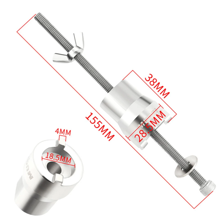

  21. @Garlock ktoś się chwalił na innych forach, że tym ściągaczem do Suntoura to zdjął, ale z wymiarów, które podaje na stronie Unior wynika, że to by wymagało podpiłowania tych ząbków o jakiś milimetr. Mam zdjęcie tego klucza z wymiarami i wychodzi na to, że ten Suntour nie będzie pasować bez modyfikacji..
