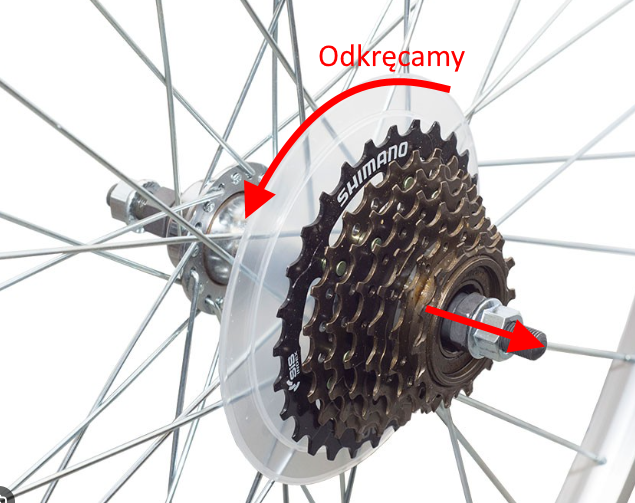

Jak odkręcasz wolnobieg to on się na gwincie odsuwa od koła: Jak przyblokujesz klucz na sztywno od drugiej strony piasty, to wolnobieg nie będzie się mógł odsunąć, bo go będzie śruba trzymała. Jak mocno pociągniesz kluczem to coś się rozleci. Gwint na piaście, gwint na śrubie, łożysko oporowe, zetniesz ząbki w kluczu itp. Dlatego należy zostawić niewielki luz (który się będzie kasował w miarę odkręcania). I w miarę odkręcania stopniowo luzujesz tę śrubę od klucza, aż do momentu, gdy wolnobieg da się odkręcić ręką. Przy starych, zapieczonych wolnobiegach trzeba kluczem parę obrotów zrobić. Typowy gwint wolnobiegu to 1,375" x 24 TPI, czyli 24 zwoje na cal. Czyli każdy pełny obrót klucza przesuwa wolnobieg na gwincie o ok 1mm (ta prosta czerwona strzałka). Przy zaciśniętej śrubie klucza, coś musi puścić. -

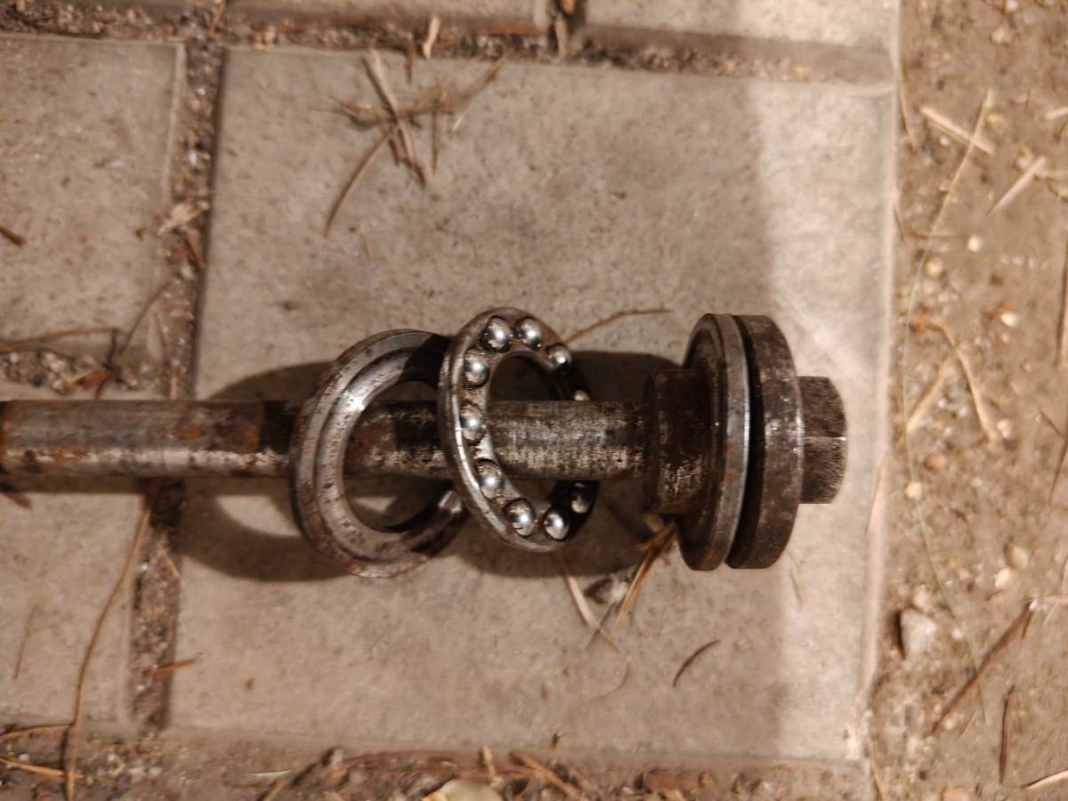

Na moją ocenę te "co się" są elementami osi i trzeba je zdemontować. A klucz dokręcamy solidnie - by się mógł obracać ma z drugiej strony coś w rodzaju łożyska. Ząbki mają 4 mam a walec który wchodzi w wolnobieg - 19 mm średnicy - Dzisiaj

Nie wiem. wypadałoby zmierzyć. Tak samo sprawdzić, czy te "cosie" pokazane strzałkami pozwolą na wsunięcie części walcowej do końca (żeby ząbki weszły w rowki) Sugerowałbym, żebyś pomierzył ten klucz (średnice, szerokość ząbków, średnica i długość części cylindrycznej - tak jak na rysunku wyżej) i wysłał wymiary do @luckytheluke aby mógł sprawdzić, czy ten klucz będzie pasował do jego wolnobiegu. Po co wysyłać narzędzie, które nie będzie pasować 😕. Drobna uwaga, nie dokręcamy mocno, bo wtedy klucz nie pozwoli na odkręcenie wolnobiegu. Dokręcamy lekko zostawiając nieduży luz. Tak, żeby wolnobieg mógł obrócić się minimalnie (zluzować się na gwincie) przy odkręcaniu. Ta śruba ma tylko zapobiec wyskoczeniu ząbków z rowków, przekoszeniu itp. przy szarpaniu się z kołem. Jak zluzujemy wolnobieg na gwincie to luzujemy mocniej tę śrubę o odkręcamy aż wolnobieg będzie można już odkręcać ręką. Wtedy wyjmujemy śrubę. -

Wymiary klucza VAR188: Tu jest lista typów różnych kluczy. Do tego wolnobiegu wg mnie powinny pasować CT5 (oryginalny TDC) lub CT1 (Regina) https://www.bicycleresearchtools.com/ Oczywiście trzeba sprawdzić wymiary, czy pasują do tego konkretnego wolnobiegu -

No właśnie mi się tez wydaje że mogą być dwa różne klucze, mój powinien pasować do zielonych rowków. On działa w ten sposób że demontujemy oś, wkręcamy na jej miejsce klucz tak by ząbki weszły we wcięcia na wolnobiegu ( po drugiej stronie jest drugi) mocno dokręcamy i wtedy odkręcamy wolnobieg. Garlock, uważasz że ten wolnobieg ma nietypowy wewnętrzny otwór na oś - bo ten element o który pytasz wchodzi do środka zamiast osi, -

@Garlock ktoś się chwalił na innych forach, że tym ściągaczem do Suntoura to zdjął, ale z wymiarów, które podaje na stronie Unior wynika, że to by wymagało podpiłowania tych ząbków o jakiś milimetr. Mam zdjęcie tego klucza z wymiarami i wychodzi na to, że ten Suntour nie będzie pasować bez modyfikacji..
