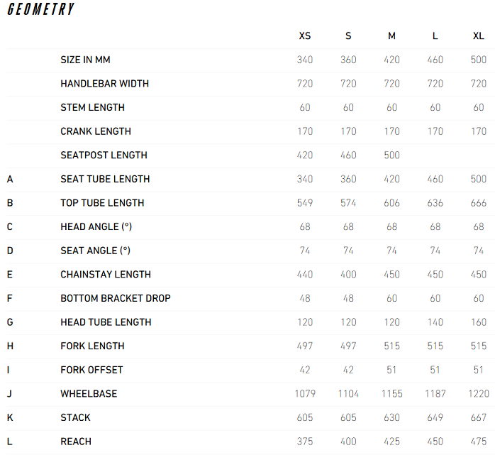

remover Napisano 24 Lipca 2024 Napisano 24 Lipca 2024 Witam, poniżej obrazek to jest geo Whistlera. Klient ma wzrost 175, wewnętrzną długość nogi 85, ręka do nadgarstka 58-59. Wizard na stronie producenta podpowiada rozmiar L do jazdy komfortowej. Czy to by się zgadzało z rzeczywistością? A po za tym, biorąc pod uwagę rozpiskę geometrii, jaka jest pozycją rowerzysty, rekreacyjna czy bardziej sportowa? Cytuj

Mod Team KrissDeValnor Napisano 29 Lipca 2024 Mod Team Napisano 29 Lipca 2024 @remover Na L -ce, to raczej rekreacji nie będzie, no może taka naciągana, bo długość górnej rury spora... Cytuj
