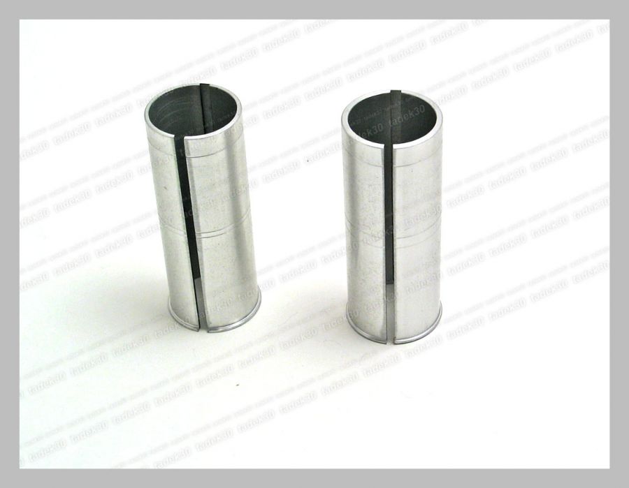

elnino07 Napisano 21 Stycznia 2008 Napisano 21 Stycznia 2008 rama accent el nino,przystosowana do sztycy 31,2 kupiłem sztyce carbon accent 180g jednak o średnicy 27,2 i tu pytanie - dokupiłem do tego tulejke redukcyjną,czy moge ją ponawiercać odrobine? wkurza mnie troche to że mam fajny ,lekki wspornik ale dodatkowo dochodzi tuleja o wadze 30-40g.Prosze o rade i pozdrawiam
cdan Napisano 21 Stycznia 2008 Napisano 21 Stycznia 2008 Tak, możesz ją ponawiercać, tylko pamiętaj, żeby potem jak najdokładniej wyszlifować brzegi nawierceń. No i oczywiście nie przesadzaj z liczbą otworów
Mod Team bogus Napisano 21 Stycznia 2008 Mod Team Napisano 21 Stycznia 2008 Również wydaje mi się, że możesz ją ponawiercać, tylko uważaj z liczbą otworów.
CR7 Prezes Napisano 12 Lutego 2008 Napisano 12 Lutego 2008 rama accent el nino,przystosowana do sztycy 31,2 kupiłem sztyce carbon accent 180g jednak o średnicy 27,2 i tu pytanie - dokupiłem do tego tulejke redukcyjną,czy moge ją ponawiercać odrobine? wkurza mnie troche to że mam fajny ,lekki wspornik ale dodatkowo dochodzi tuleja o wadze 30-40g.Prosze o rade i pozdrawiam 1. Dosłownie piłujesz gałąź na której siedzisz :] 2. Tuleje redukcyjne to najlepszy sposób na pozbycie sie komina w ramie (potwierdzone badaniami) 3. Tuleje lubią sie rozpieprzyc w najbardziej newralgicznym momencie, przewiercając ją zwiększasz to ryzyko. 4. Nie wiem czy warto jest ryzykować sporo dla paru (może nawet parunastu) gram. 5. No i koledzy nie spytali sie ile ważysz a to też ważne. 6. Masz rame Accenta który nie słynie z najwyższej jakosci ram, El Nino jest odchudzana ale kosztem czegos, ryzyko uwalenia komina jest większe niz w ramach zawodniczych 7. Masz Carbon accenta... To mówi samo za siebie, nie twierdze ze to jakis sh*t ale na pewno nie jest to dobry sprzet do kombinowania. 8. Generalnie wg. mnie nie na tym polega lajtowanie roweru, rower lajtuje sie na czesciach a jak chcesz cos nawiercic to robisz to na czesciach na które nie idą duże obciążenia. Np. obejma od manetek czy sama dźwignia jesli masz Rapid Fire. Ale pewnie Cie nie przekonam i tak Nie bede rzucał dramatycznych tekstów że "przeczytam o Tobie w nekrologach" bo pewnie nic Ci sie nie stanie ale jednak zdecydowanie zwiększasz ryzyko juz samą tuleją a nawiercając ją robisz już rzecz mało odpowiedzialna :] Pozdrawiam

HubiiDubii Napisano 19 Lutego 2008 Napisano 19 Lutego 2008 Zgadzam się z przedmówcą takie nawiercanie jest ok ale w miejscach gdzie można sobie na to pozwolić jeszcze troche to zaczną łańcuch podpiłowywać :] zawsze to gram mniej. No ale tak napoważnie odchudzanie jest fajne sam też to stosuje ale z głową, bo o wypadek nie jest trudno a nawiercenie tulejek nie jest dobrym pomysłem sam mam takową i wiem jak to wygląda w realu tam naprawde są duże obciążenia przynajmniej u mnie bo troche waże, moim zdaniem wierceniu redukcji mówie nie :] - pozdrawiam

lukashs Napisano 20 Marca 2008 Napisano 20 Marca 2008 hmmm a ja powiem tak.... nie widze przeszkód w tuningowaniu tulei redukcujnej ! ! ! ! gdybym takową posiadał to spokojnie mógł bym ją nawiercić, ponieważ obciażenie jest rozkładane na cała powierzchnie tejże tuleji ! ! i nie widzę rozsądnych powodów w tym temacie dlaczego by nie ? tuning polegał by na powierceniu otworów w tej tulei.
Wax Napisano 20 Marca 2008 Napisano 20 Marca 2008 dentysta nie zajmuje sie wyciaganiem z tylka kawalkow ramy smile.gif A czy złamanie sztycy, tulei czy komina musi się skończyć TYLKO lądowaniem na ramie ?!? Przy większej prędkości albo w terenie to może być konkretna gleba.

CR7 Prezes Napisano 24 Marca 2008 Napisano 24 Marca 2008 Ja miałem tuleje w XtC, zmieniłem ze względu na własne bezpieczeństwo. A co do teoretyka, prawdziwy kozak pedałuje na stojaka przez cały wyścig więc wywal siodełko. Co do rozkładu masy na powierzchnie, zwróć uwagę ze przy sztycy dopasowanej ta masa rozkłada sie na dużo wiekszej powierzchni niż na kawałku 5cm. tulei, gdy ja nawiercisz, ta przestrzeń maleje jeszcze bardziej, tworzy to nacisk o dużej sile na górną cześć komina powyżej spawu z górną rurą ramy, co może prowadzić do uwalenia komina. Ale nikogo na silę nie będę przekonywał.
Schwefel Napisano 24 Marca 2008 Napisano 24 Marca 2008 Pomysł jest bezsensowny bo mało na tym można zyskać a dużo stracić. To już lepiej kupić lżejsze opony czy dętki.
