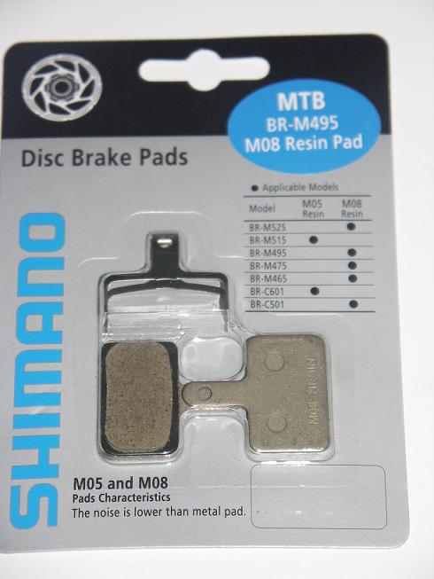

fw66 Napisano 7 Lipca 2007 Autor Napisano 7 Lipca 2007 OK. Więc najpierw kupię lepsze klocki. A jeśli nie zadziałają z tą tarczą, to też ją wymienię. Tylko że nie mogę nigdzie znaleźć pasujących klocków. Wszędzie są oryginalne M08 Shimano: Możecie dać jakieś namiary na inne. Słyszałem że można kupić BBB lub Accent.

specjalized Napisano 13 Lipca 2007 Napisano 13 Lipca 2007 Wszędzie są oryginalne M08 Shimano: małe pytanko... te klocuszki shimano to jakie są ? metaliczne półmetaliczne czy żywiczne ??
fw66 Napisano 14 Lipca 2007 Autor Napisano 14 Lipca 2007 Czy znacie jakieś metaliczne zamienniki do nich. Wszędzie są półmetaliczne albo spiekane. Pytam z ciekawości, bo już zamówiłem parę półmetali i spiekanych. Jak przeglądałem oferty sklepów to były tylko w/w.
