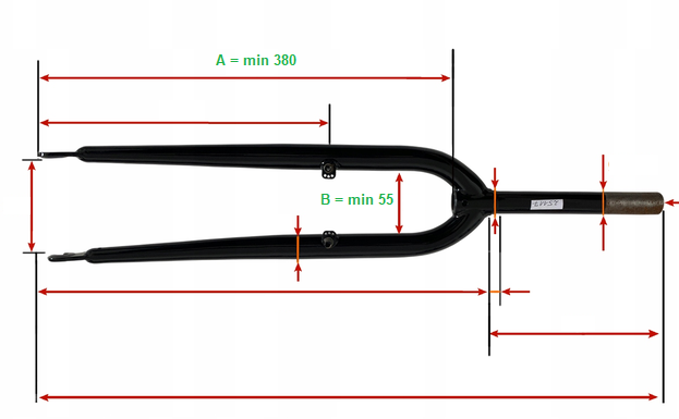

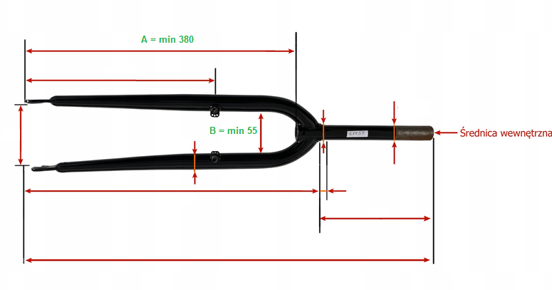

Co polecacie ?
Zależy mi, żeby zmieścił oponę 47-622 ewentualnie 52-622. Aktualnie prześwit B na wysokości gdzie opona jest najszersza wynosi ok 55 mm, a prześwit A ok 380 mm. Zatem miejsca spokojnie wystarcza na 47kę z zapasem na więcej.
Aktualna oferta allegro to dosłownie śmietnik niechlujnie wykonanego badziewia (wg dodanych opinii, zdjęć a i opisów sprzedających) , na dodatek błędnie opisanych średnicami sztycy - mnóstwo wideł 1 1/8" w kategorii 1"".
- waga max 1200 g
- może być zwykła stal, ale nie aluminium i włókna
- może być bez pivotów i wspornika ham. tarczowego :)
- chętnie prosty, żeby rower nie wyglądał mocno retro a i chętniej skręcał..
- sztyca gwintowana nie koniecznie o ile uda się złożyć "trwale, bezpiecznie i efektywnie" ze wspornikiem a-head i tulejką redukc. 1⅛" na 1" dedykowany temat:
