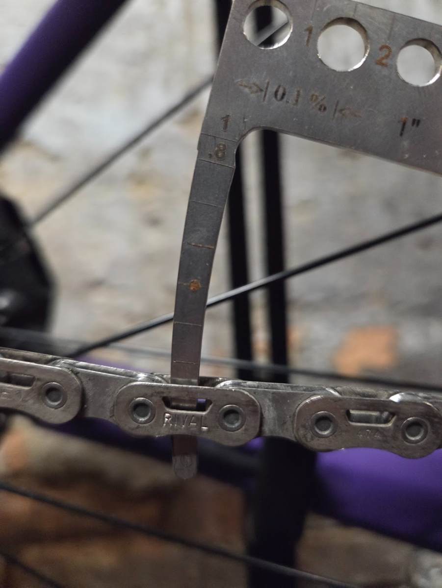

@KNKS tak 4036 km dokładnie. Co ciekawe jak mierzyłem to mam 0,4 na przymiarze p. Bronisława, Park-Toolk nie wpada. Co do liczenia to wiadoma sprawa. Myślałem, że można szybciej i prościej :D  Zwłaszcza, że kalkulator SRAMA podaje konkretnie 118 ogniw i skądś to bierze. Sama długość jest ok bo to fabryczny łańcuch jest i jeszcze nie zmieniałem.

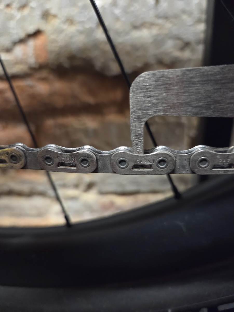

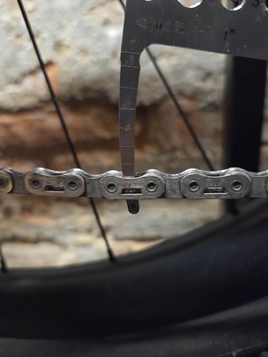

@KNKS żeby nie być gołosłownym. Poszedłem mierzyć raz jeszcze, z okularami i wygląda to lepiej niż bez :D (źle policzyłem kreski, kropka to 0,5)
W załączniki fotki dla przymiaru p. Bronisława (0,3) i ParkTool CC-4 (nie wpada na małym ząbku.
